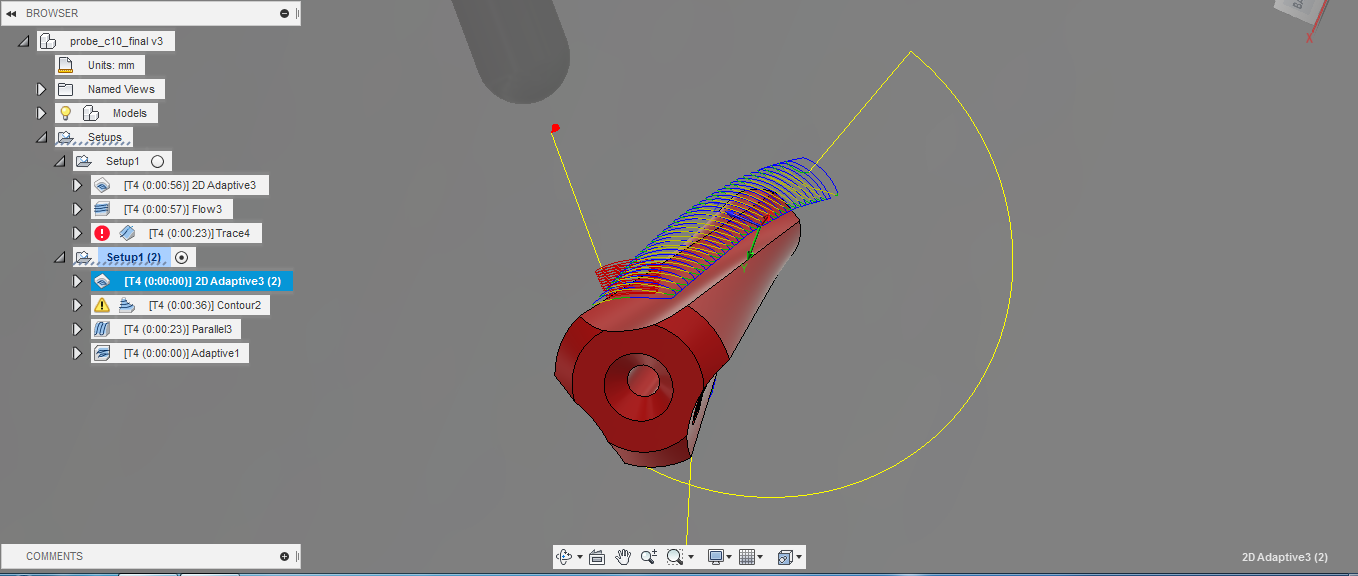

Spróbuj Swarf i Flow.

cero pisze:
19 sty 2019, 11:51
No dobra ale to jest dalej owiniecie na walku.
Owszem ale chciałeś ruchu 4 osiami na raz a potrzebujesz określonej obróbki powierzchni.
Podejrzewam, że żaden Cam niie zrobi tego w 4 osiach. Nawet mastercam generuje to używając obróbek 5-cio osiowych.
Gdybym musiał to zrobić to wygenerowałbym byle czym ścieżkę tej wklęsłej krawędzi a resztę z palucha i w pętli.
Wyglądałoby to mniej więcej tak :
Oczywiście uwzględniając minimalne przesunięcia osi A i trzykrotne powtórzenie.

Post napisał: Butler » 20 sty 2019, 09:45
Nie zgadzam się, można wyłączyć obróbkę piątej osi dla tego rodzaju obróbki w Mastercamie. Nie widzę w tym za dużo problemu, sam mam w pracy dwie frezarki 4-osiowe z podzielnicą jako oś A (AFM Harnaś i Baca) i takie sprawy dość często ogarniam.

Post napisał: kamar » 20 sty 2019, 10:16
Butler pisze:
20 sty 2019, 09:45
Tyle, że aby coś wyłączyć to trzeba je mieć :)
Takie cóś robiłem tak w piątek.

Post napisał: cero » 20 sty 2019, 13:17
Mogę wam ja opisać mniej więcej, jeśli to coś pomoże.
Stożek fi 20 do fi 10 na długości 50
3 wgłębienia fi 20 na całej długości
Całość skrecona o jakieś 35°
Z opisu i zdjęć myślę że można już samemu coś podobnego narysować.
W umowie mam zakaz udostępnia osobom trzecim i nie wiem nawet czy te zdjęcia mogłem zrobić.
