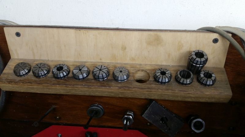

Witam - hi jak sobie przypomnę jak nazywa się program to napisze - w tym programie zrobiłem obróbkę 3D i wygenerowałem g-kod - wieszaka do oprawek er25. Program przez 30 dni jest pełny.
rysunek był zrobiony w FreeCAD
pozdrawiam Jacek.

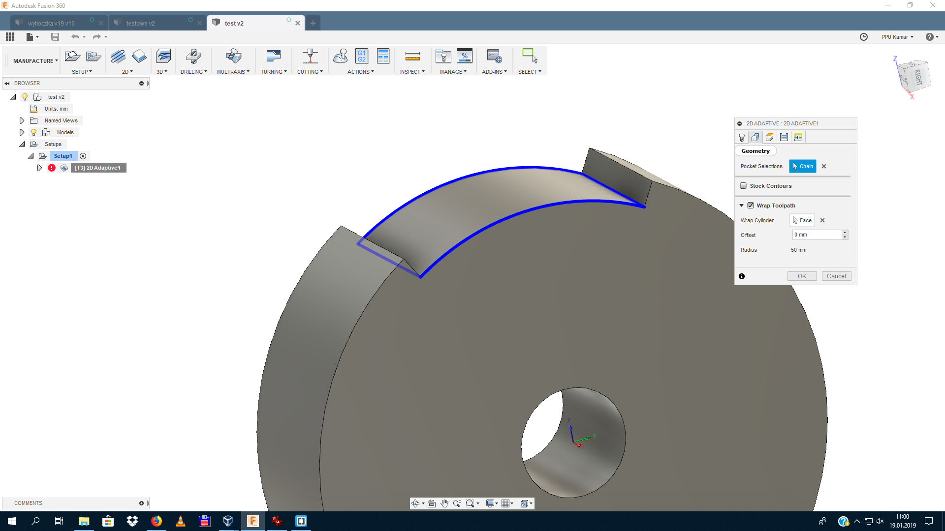

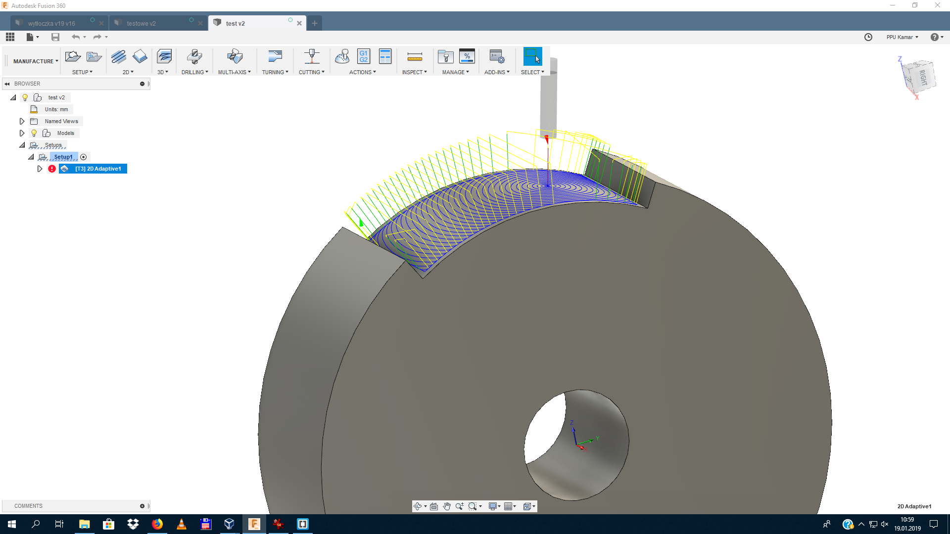

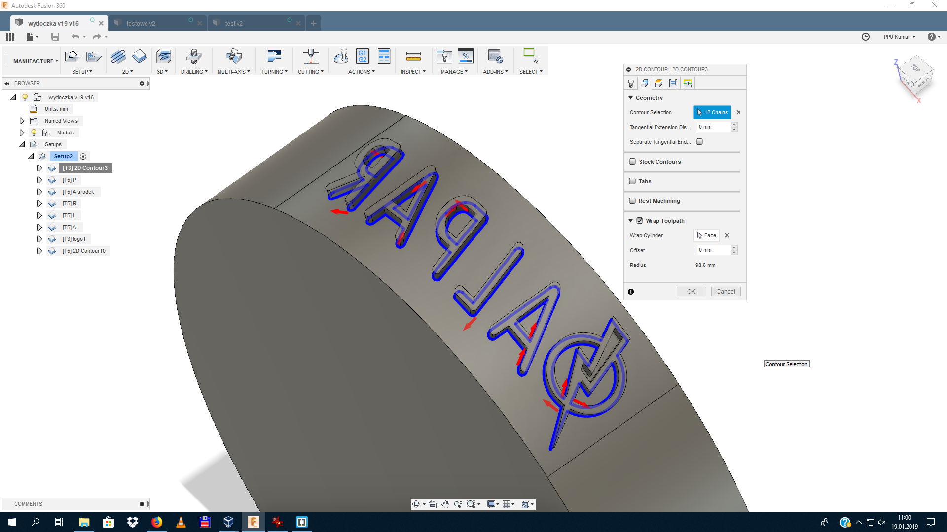

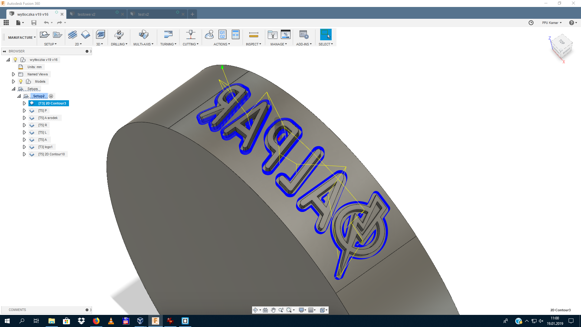

Post napisał: kamar » 19 sty 2019, 05:34
cero pisze: ↑
16 sty 2019, 20:18
Apropo to w Fusion kiedyś była taka obróbka
Była i jest.
Rzadko używam ale jak muszę to sobie przypominam jak i generuję np:

Kolego @kamar podzielił byś się jak ja programojesz.
Wstaw jakiś filmik bądź screena z okien co masz klikniete.
Posty: 17329
Re: cam do 4 osi
Post napisał: kamar » 19 sty 2019, 11:03
Obrazek Obrazek
Obrazek Obrazek

Post napisał: cero » 19 sty 2019, 11:51
No dobra ale to jest dalej owiniecie na walku.
Wkleslego miejsca nie zrobi, stożek tez raczej nie.
A tym bardziej detalu jaki ja mam do roboty.
