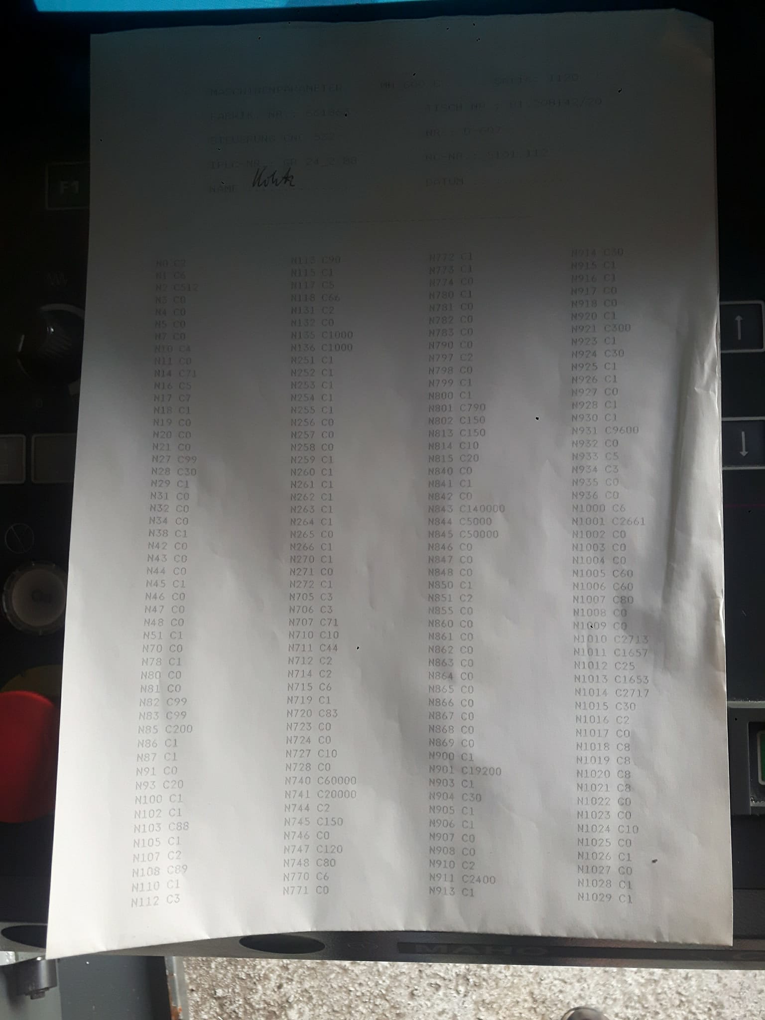

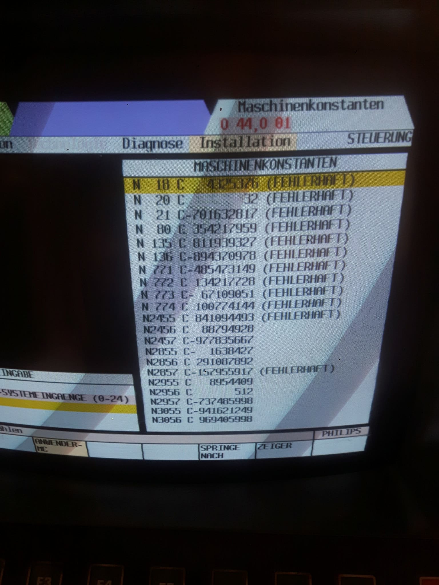

Witam, potrzebuje informacji odnosnie wgrywania parametrow do frezarki maho mh600c i jej uruchomienia. Rok 96 na Philips 5000 532. Jest to pierwsze Maho w firmie i chcialbym uzyskac wskazowki jak postepowac krok po kroku. Maszyna ze szkoly ze znikomym czasem pracy z pelna dokumentacja, ktora w razie potrzeby moge udostepnic.
Prosze o info jak reczenie wpisywac parametry i przykladowo jakie wartosci do danych pozycji.
Przy wymianie baterii podtrzymujacej, co krok po kroku robimy?
Mamy rowniez dyskietke z parametrami do tej maszyny (jak jej uzyc?)

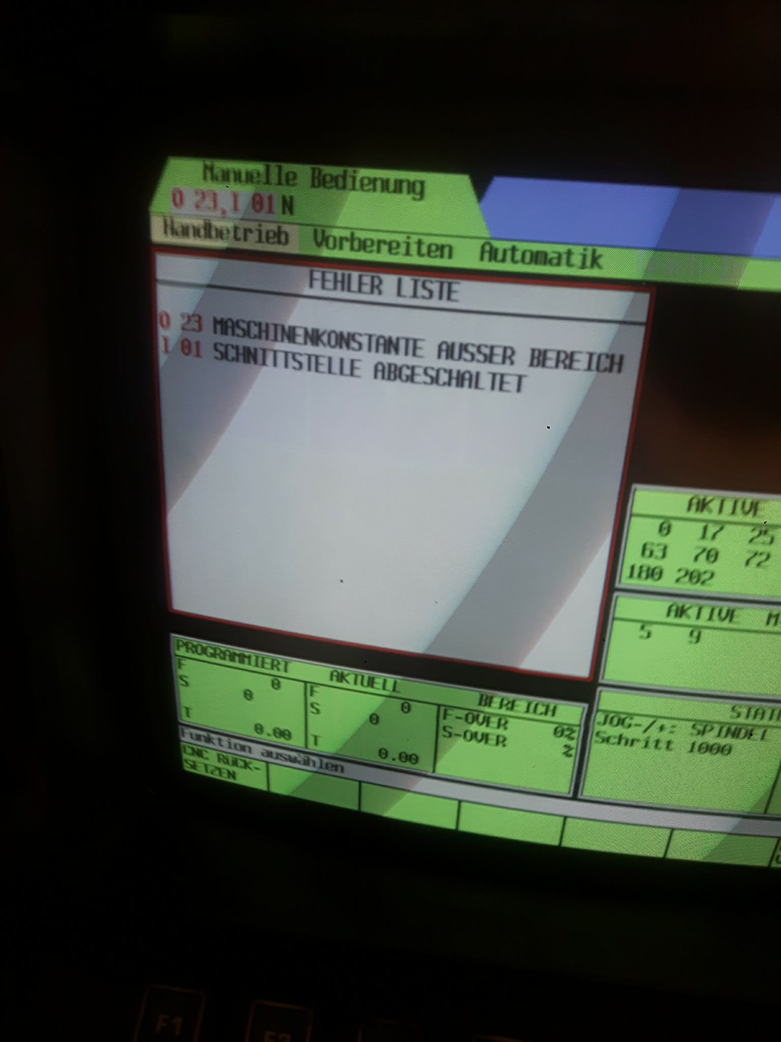

Udało się wgrać parametry, w szafie sterujacej przelaczylismy jeden z trzech przełączników do odblokowania pamięci, N80 zmieniliśmy na 1 i wprowadziliśmy dane, po wgraniu N80 na 0.
Maszyna pracowała kilka godzin aby naładować baterie. Po restarcie systemu lista błędów była czysta. Po próbie uruchomienia hydrauliki pokazał się błąd I 01 i nie możemy jej uruchomić. Jaki jest proces startowania hydrauliki?

Parametry zgraj sobie po RS232. Jak juz wklepales. Ktorys z pierwszych 10 parametrow chyba n5 to jezyk zmien sobie jak Ci nie lezy niemiecki.
No to raczej nie masz powaznych bledow. By wlaczyc hydraulike to jest kombinacja:
1. przycisk zasilania napedow
2. clear
3. masz 5 sekund by znow walnac przycisk zasilania.
Jak nie idzie to jeszcze jest softkey pod monitorem clear control ale glowna kombinacja to tak jak powyzej.

Mam tokarkę Maho z tym sterowaniem. Po dłuższych przestojach typu święta itd, lub po kolizji, jak napędy nie chcą zjechać na punkt zerowy i wywala hydraulikę: zmienić ruch na inkrementalny najpierw 0,001mm , zjechać troszkę, potem 0,01 też trochę zjechać, tak samo z 0,1 , dalej powinno jechać na ciągłym.

Ah no tak, może być, że maszyna stoi na krańcówce. Wtedy nie włączysz hydrauliki/napędów, nie masz szans.
-upewnij się, że masz poprawnie zamknięte drzwi obudowy, jeśli to maszyna zabudowana.
-potrzebujesz osobę by trzymała Ci przełącznik w szafie (takie 3 lub 4 dźwigienki obok siebie, jeśli jest naklejka to ten co ma w opisie, że not-aus obchodzi). Jeśli puścisz przełącznik maszyna się wyłączy w przypadku stania na krańcówce.
-jeśli poprawnie wklepałeś parametry to będziesz widział obrazek w którym kierunku ma jechać oś. Przesuń tylko trochę pozycję osi (NIE NA DRUGI KONIEC)
Pamiętaj oś Z i Y mogą być zamienione.
stół musi jechać do góry dla osi pionowej i w lewo dla osi poziomej, suport z wrzecionem do środka maszyny
Jeśli to się uda to powinna normalnie potem zrobić ref i podtrzymać stan włączony bez przełącznika już.
