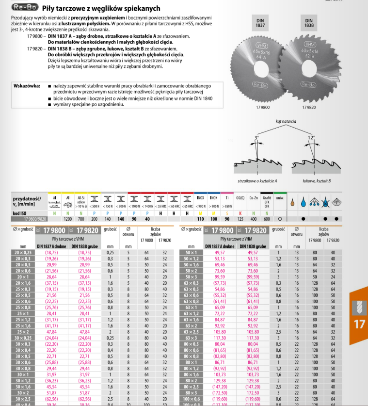

Takimi ktoś robił ?
https://www.wnt.com/mastertool/PL/produ ... 2054700322

Post napisał: Butler » 02 cze 2018, 19:40
Ja brałem z katalogu Perschmanna, ale trochę drogo moim zdaniem mają.
