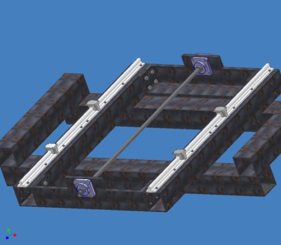

Proszę o ocene mojego projektu. Na razie sama podstawa bez bramy.
Z powodu braku mozliwości wyrzażenia tak duzej konstrukcji robie wariant skręcany i ustalony kołkami.
Profile stalowe 100x100x5 (bądź z grubszą ścianką). Prowadnice z wałkami fi16 (brama i oś Z fi25).
Profile skręcane przez tulejki za obie ścianki, prócz kilku miejsc gdzie jest to zbędne.

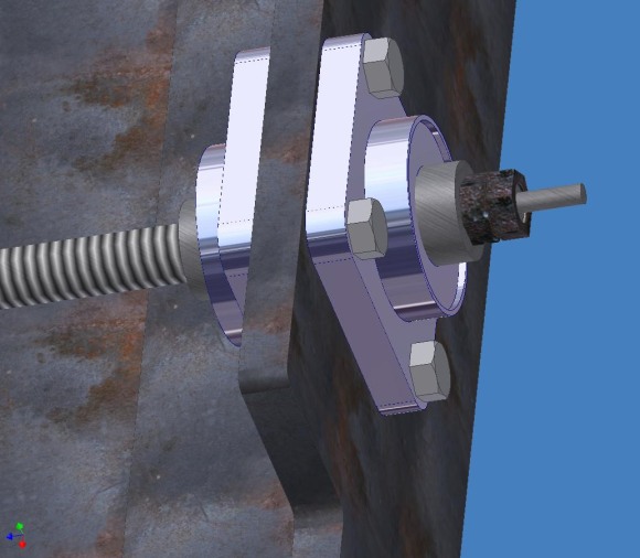

Łożyskowanie zamierzam zrobić na łozyskach w obudowach, od strony napędu dwa, przy czym będą dociśnięte nakrętkami na utoczonym fragmencie gwintu M12na śrubie TR18x4.
Od drugiej strony jedno łozysko, sruba spasowana luźno.
Jak myslicie, będzie to grało?? Bedzie to maszyna do obrabiania głównie drewna (instrumenty)oraz elementy aluminiowe i mosiężne. Konstrukcja będzie masywna, około 300kg i mam nadzieje sztywna i wytrzymała.

Przy maszynie do obrobki drewna czy nawet aluminium nie ma potrzeby zwracania uwagi na sprawe wyrzażania konstrukcji ponieważ zmiany gabarytów zwiazane z napręzeniami są nieznaczne i nieistotne .Wyzażanie stosuje sie w maszynach które pracują z dokładnościa do 0.01 mm w stali przy produkcji np. form wtryskowych.Proponowalbym jednak dogłebne przestudiowanie tematu konstrukcji samej maszyny i rozwiazań jakie zastosowali koledzy z forum.Powodzenia !!!

Chodzi tez głównie o sam transport. Chciałbym zeby ta maszyna była mobilna, więc zdecydowałem sie na skręcaną. Nie mam wózka widłowego ani duzego warsztatu
Jeżeli uda mi się uzyskać odpowiednia sztywność połączeń gwintowych z kołkowaniem ustalającym to mysle ze na silnikach 3,1Nm i wrzecionie Elte 3,3kW nie bede miał problemu z rozprawieniem stali.
Oczywiscie jestem świadomy ze śruba trapezowa daje pewne ograniczenie. Niższa sprawność, luz, zużycie. Z czasem jak maszyna troche na siebie zarobi pomysle o śrubach tocznych i serwomechanizmach, ale to odległa przyszłość.

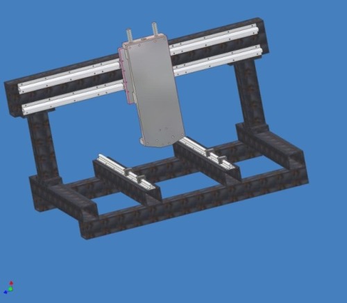

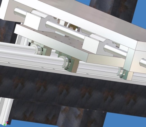

Witam ponownie.
Zmodyfikowałem projekt. Na razie bez wkrętów, srub napędowych, łozysk i silników.
Chodzi mi o opinie odnosnie konstrukcji ramy.
Gabaryty - podstawa 140x100cm, brama 160cm, słupki 40cm.
Profile 100x100x5, na bramie 200x100x8.
Prowadnice fi16 na stoł, na brame fi25.
Konstrukcja skręcana. Profile przewiercone na wylot, będą wspawane tuleje pomiędzy ściankami by usztywnic połączenie, i wszystko złapane szpilkami M10.
W celu jednoznacznego ustalenia połozenia profili wszędzie będą wpasowane kołki.
Spawane będą tylko słupki bramy z metalowymi płaskownikami, oraz płaskowniki z profilami podstawy.

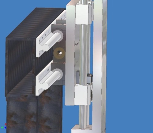

Elementy osi Z z blachy aluminiowej 30mm.
Kilka pytań -
1) Czy te słupki bramy wystarczą czy powiększyć płaskowniki i dać zastrzały u gory i u dołu?
W sumie to profil 100x100x5, mozna po nim skakać, chyba zrobie zastrzały ale czekam na opinie.
2) Czy trzeba dawac jakieś wzmocnienia na oś Z? blacha alu30mm, ale mozna dokręcić jakies użebrowanie.

Wg mnie będziesz musiał zastosować bardziej sztywny (tzn. grubszy) stół, ponieważ na długości 1,2 metra jest on podparty tylko na dwóch prowadnicach
Weź pod uwagę zastosowanie np. podwójnych prowadnic (czyli w sumie cztery) przy cieńszym blacie.
Odnośnie samej ramy, myślę, że przydały by się jakieś wzmocnienia pomiędzy słupkami bramy a stołem i samą belką osi X (aby się na chwiało na boki).

Stół będzie z blachy alu 25mm, a pod spód podłozona ramka z płaskowników stalowych 60x40mm. Do tych płaskowników zamocuje sie łozyska i nakrętki w obudowach.
Zastrzały lekkie dam, w strone wrzeciona, jakies 15cm. A na górze słupka przy lączeniu z bramą dam mniejsze, aby usztywnić.
