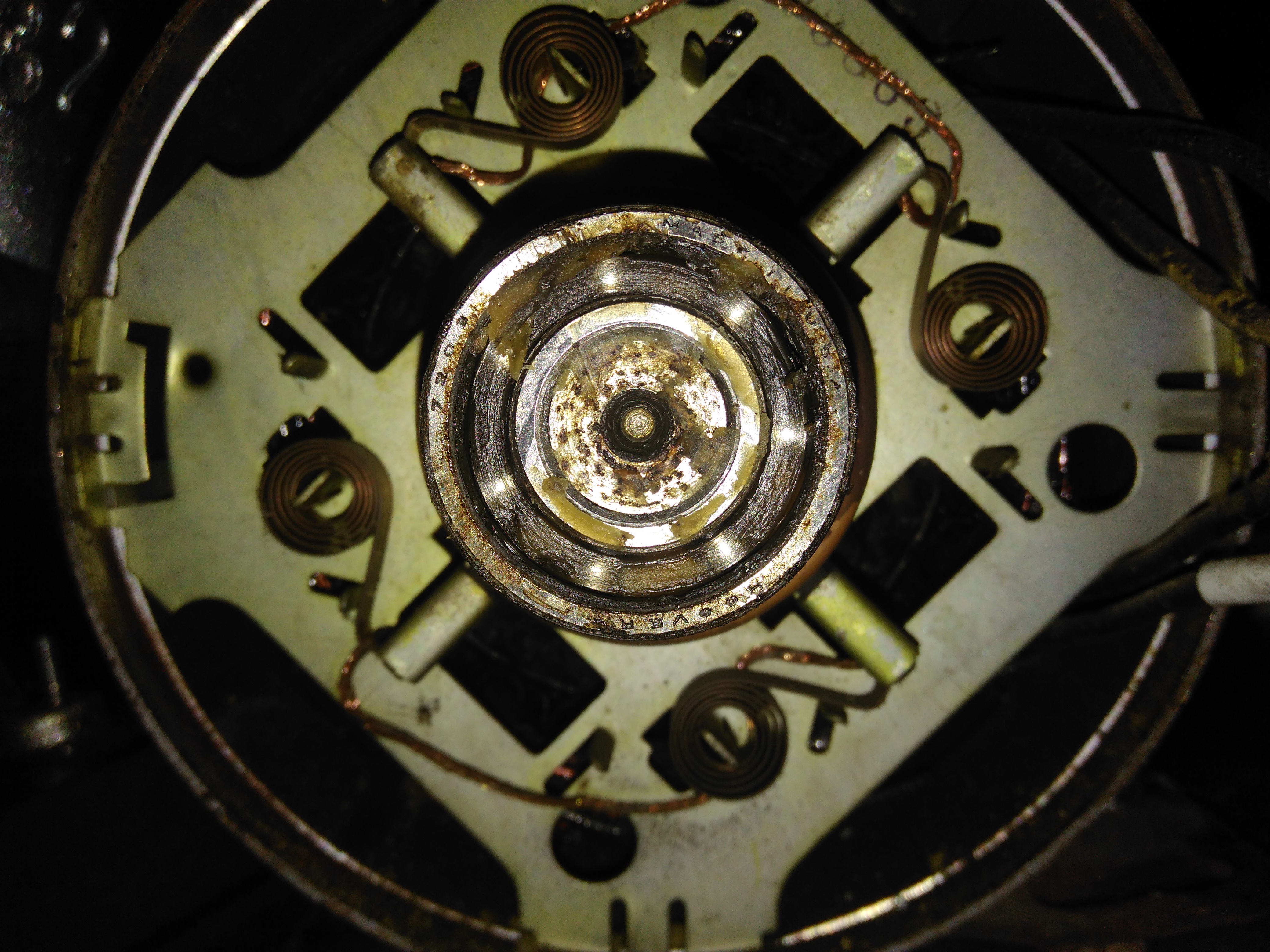

Jak zmienić kierunek obrotów silnika ze zdjęcia?
Z silnika wychodzą 4 przewody, komutator mhy jak na zdjęciu czyli nie podłączony do zasilania (nie jestem super elektrykiem więc nie wiem jak taki układ się nazywa...sorrki)

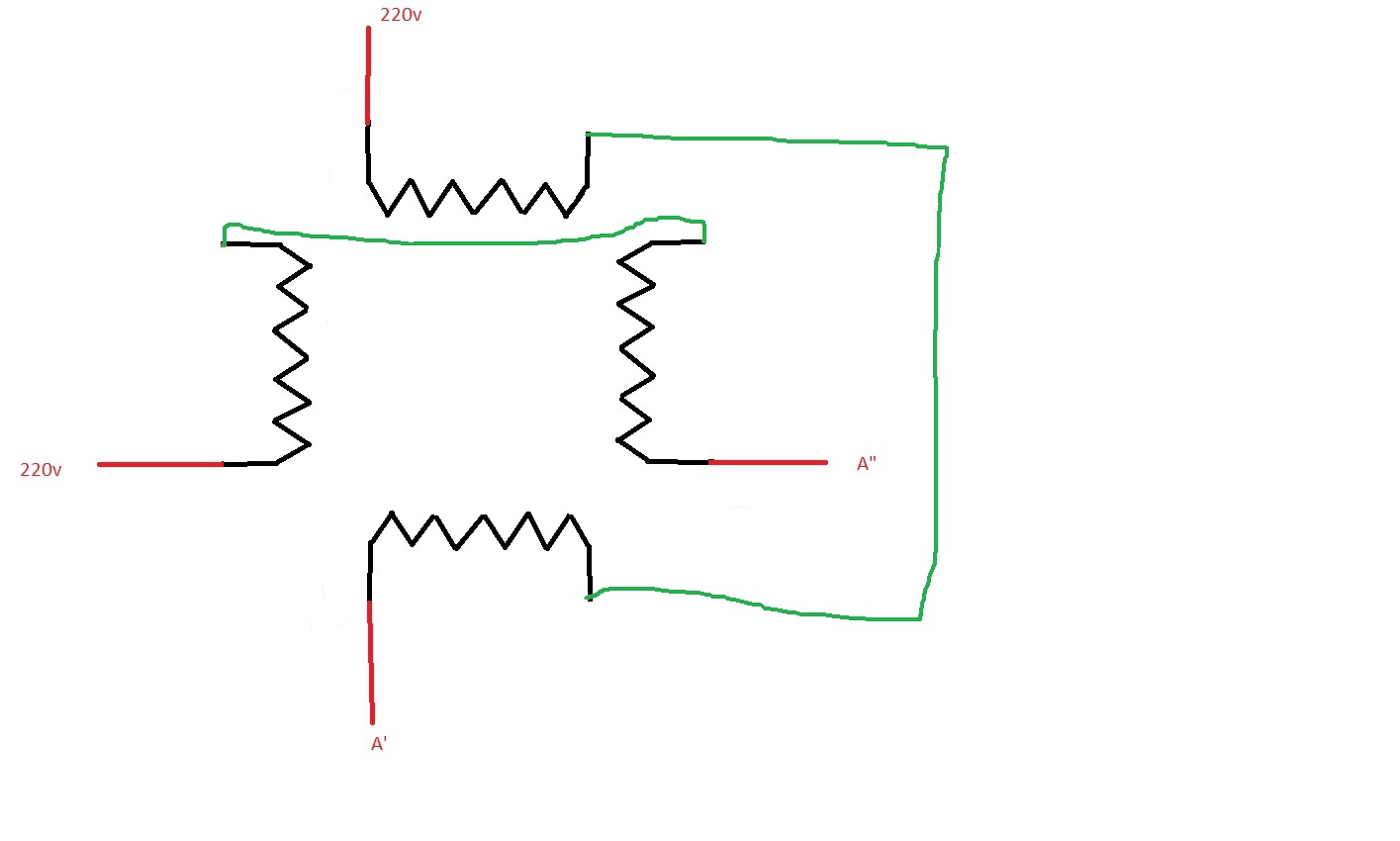

Narysowałem jak wygląda wewnętrzne połączenia uzwojeń

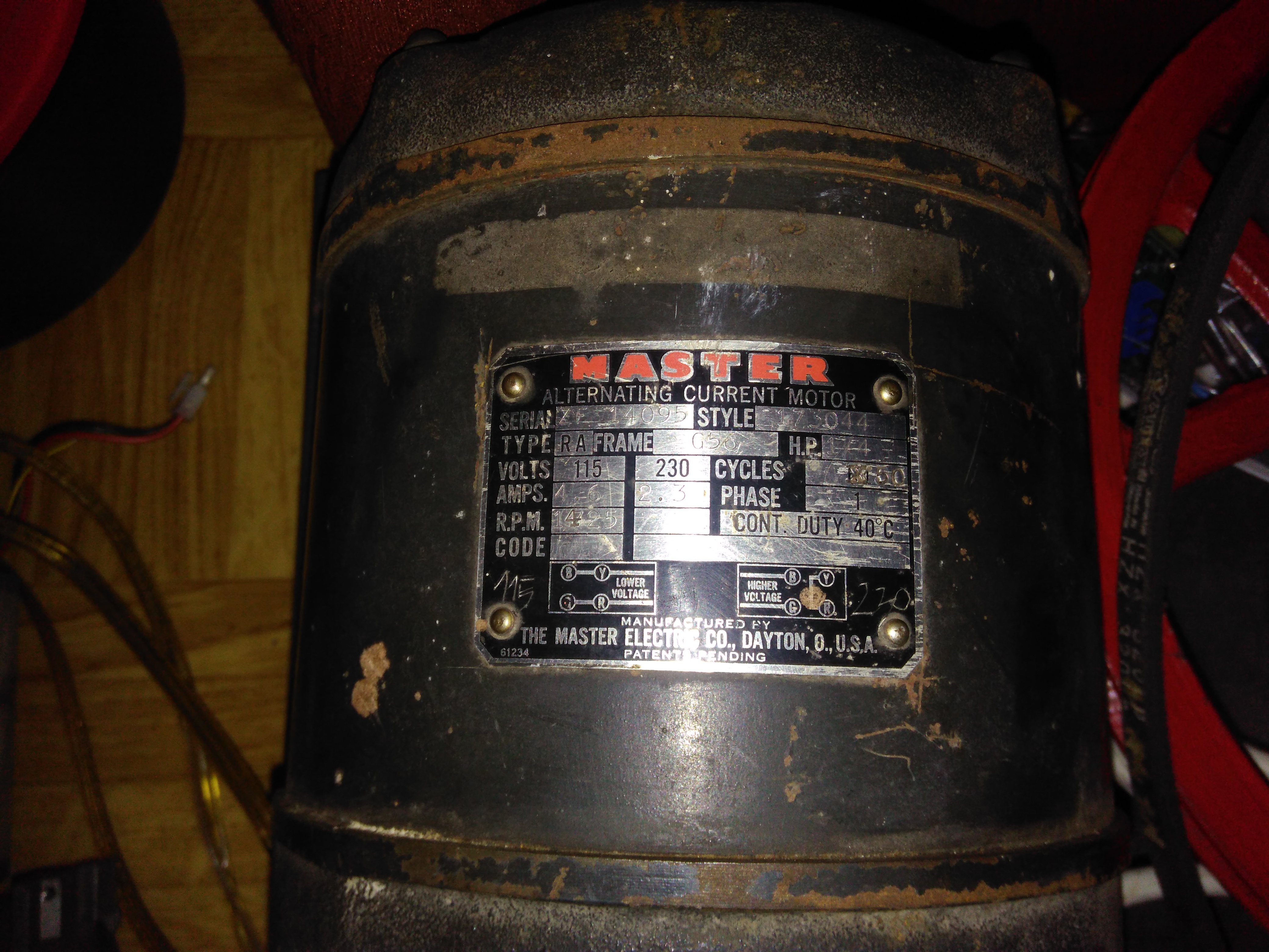

Ale jaki to jest silnik, indukcyjny czy uniwersalny(komutatorowy)?

Uzwojenia są połączone jak na zdjęciu, punkty A' i A" połączone są razem w kostce.
Komutator jest zwarty? Nie wiem jak to napisać ale są 4 szczotki, 2 pary połączone razem tyle że one i tak są umieszczone na metalowej płytce więc wszystkie 4 są zwarte

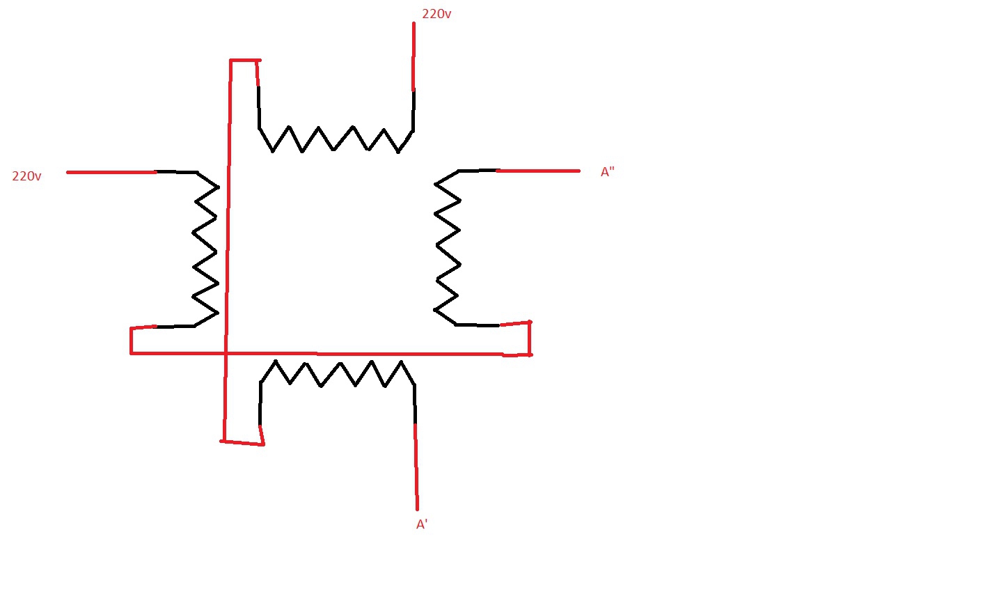

Tak, prosto pod sieć.
Tzn. jak odwrócić, żeby nie spalić?
Nie wiem czy dobrze to rozumię...Obrazek

Jak tak zrobisz to kierunek się nie zmieni.
Żeby zmienić kierunek to trzeba zmienić połączenie tylko jednej pary uzwojeń (ale to niekoniecznie pomoże, o czym dalej).
Najprościej rozłączyć przewody A' i A", i jeden z nich podłączyć do przewodu 230V.
A pozostałe 2 które zostaną wolne podłączyć o sieci.
Lepiej test zrobić z szeregowo podłączonym żelazkiem żeby czegoś nie spalić.
Jak silnik ruszy i będzie się kręcił w przeciwną stronę to będzie można podłączyć bez żelazka.
Jeżeli kierunek się nie zmieni to znaczy że silnik jest typu "repulsion induction motor" i kierunek się da zmienić tylko za pomocą zmiany położenia szczotek (trzeba będzie je obrócić o 45° (w tym przypadku, gdy są 4 szczotki)). Taki silnik ma uzwojenia na wirniku ale nie są one podłączone do niczego na zewnątrz, tylko są odpowiednio zwierane przez zwarte ze sobą szczotki.
W sumie to na 99% stawiam że to jest właśnie taki silnik. Po polsku się chyba nazywa silnik repulsyjny.

Tak właśnie zrobiłem, zamieniłem przewody... moja pierwsza myśl i... bez rezultatu.
Nie rozumiem tego dlaczego to nie działa.
W necie znalazłem że to jest sinik "Silniki komutatorowe jednofazowe repulsyjne"
http://www.bezel.com.pl/index.php/maszy ... mutatorowe
Może trzeba przestawić kont szczotek, tyle że mam możliwość przesunięcia o kont ok.5 stopni?

Skoro próbowałeś i się nic nie zmieniło to to właśnie jest silnik repulsyjny.
Taki silnik mimo że ma szczotki to ma niewiele wspólnego z silnikiem szczotkowym.
Ale mniejsza o to.
W każdym razie zmianę kierunku da się zrobić tylko poprzez obrócenie szczotek o 45°.
Nie da się zdjąć całej tej blachy ze szczotkami? I zamocować jej w innym położeniu kątowym?
