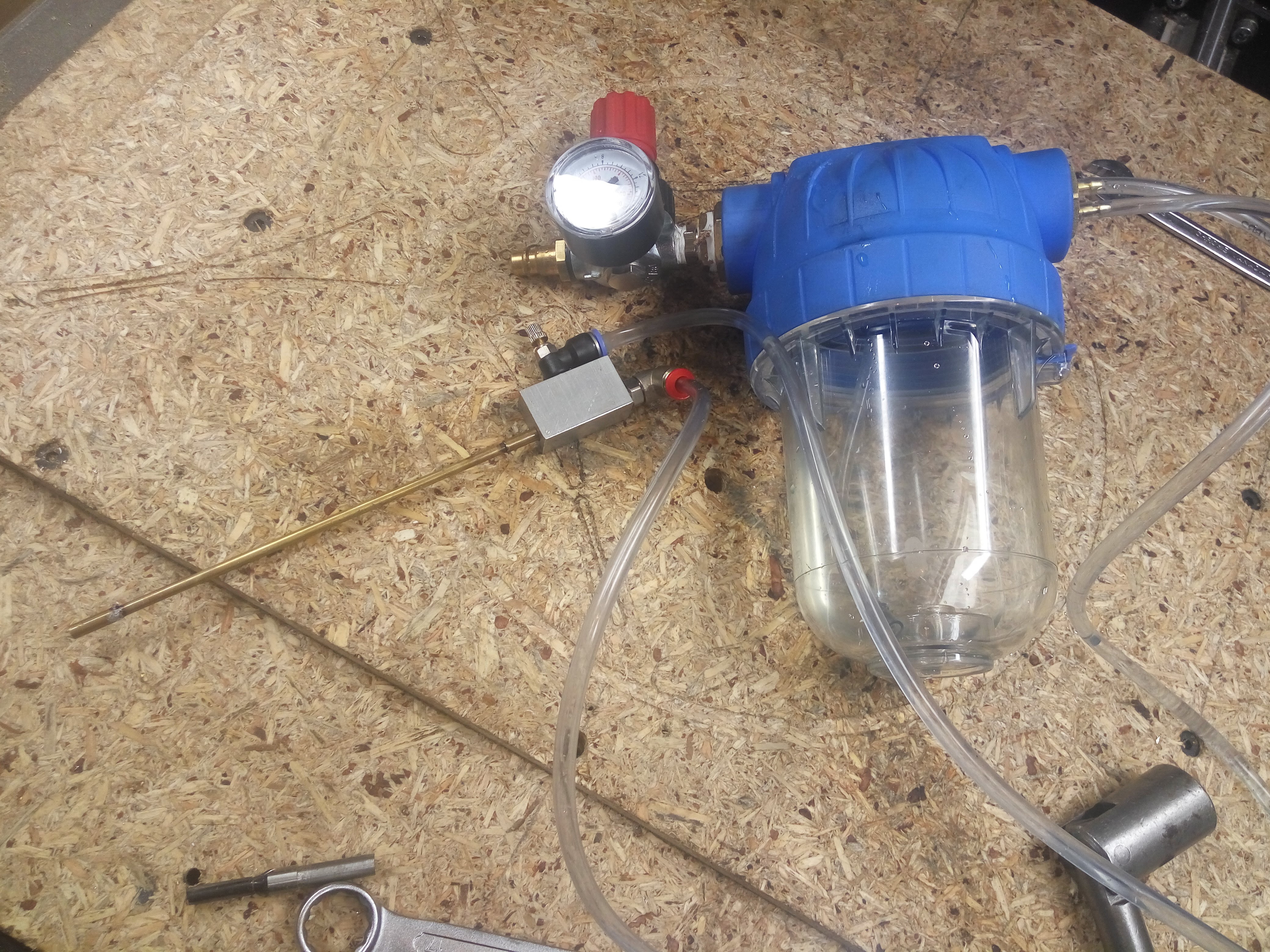

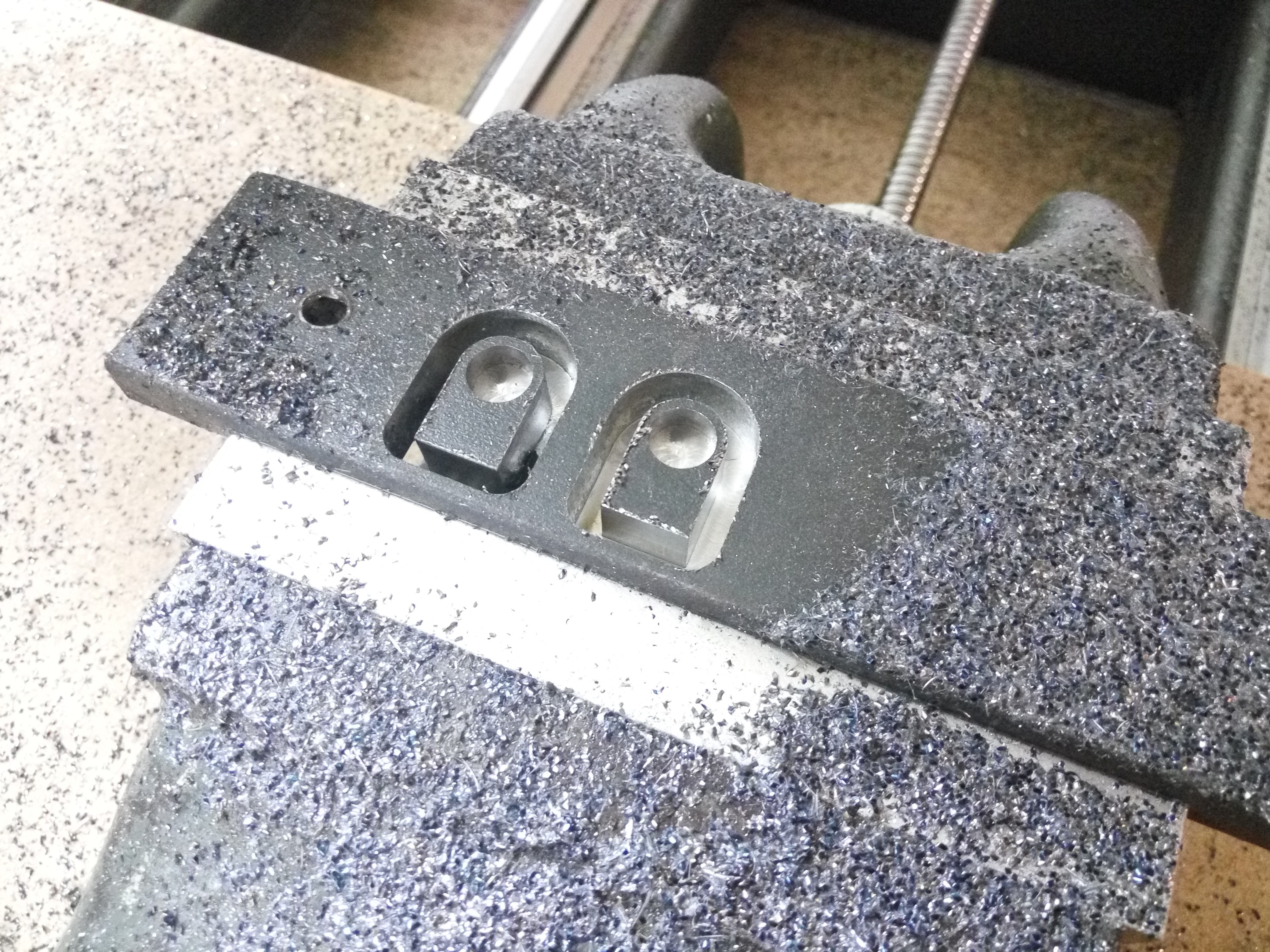

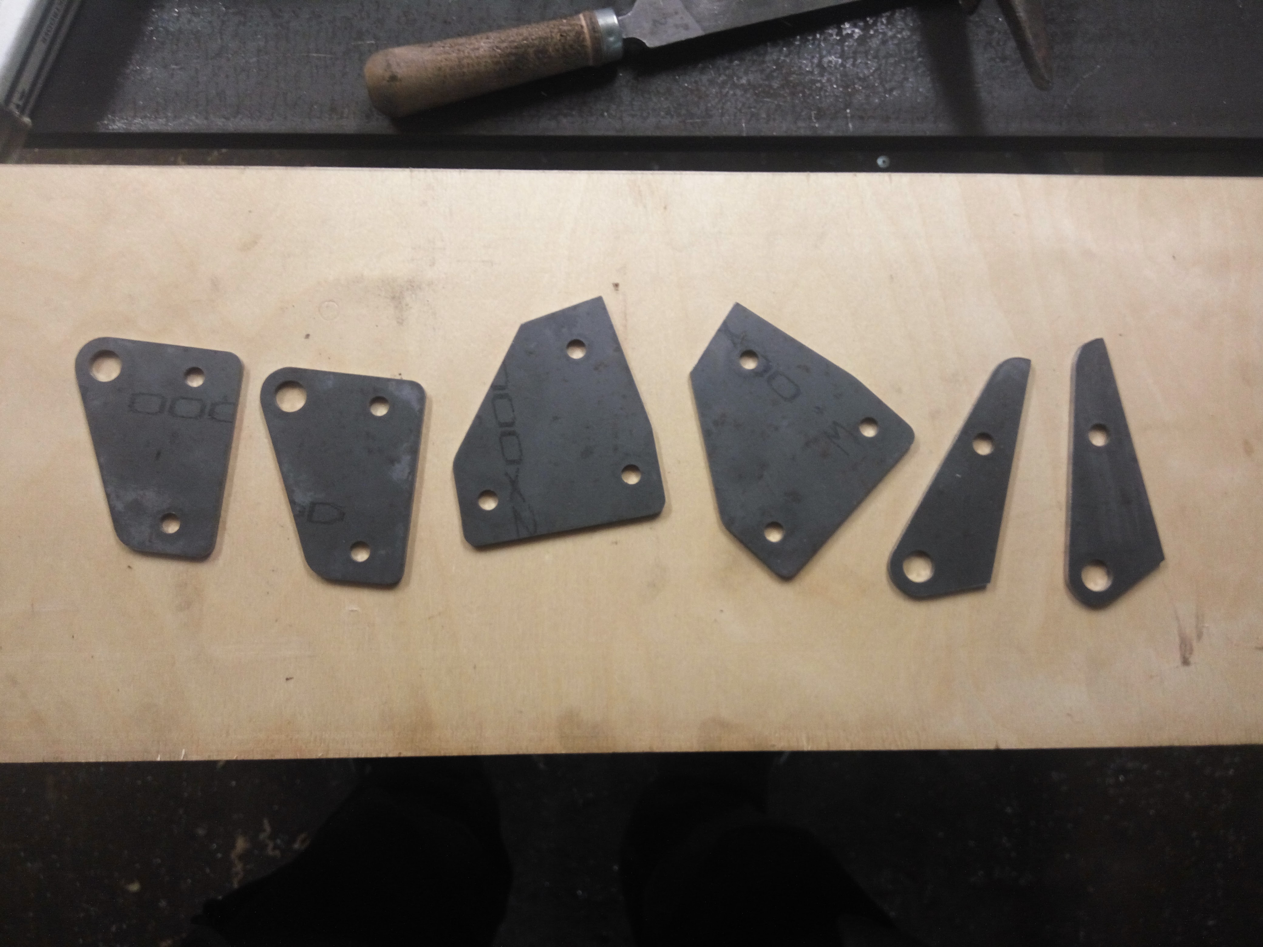

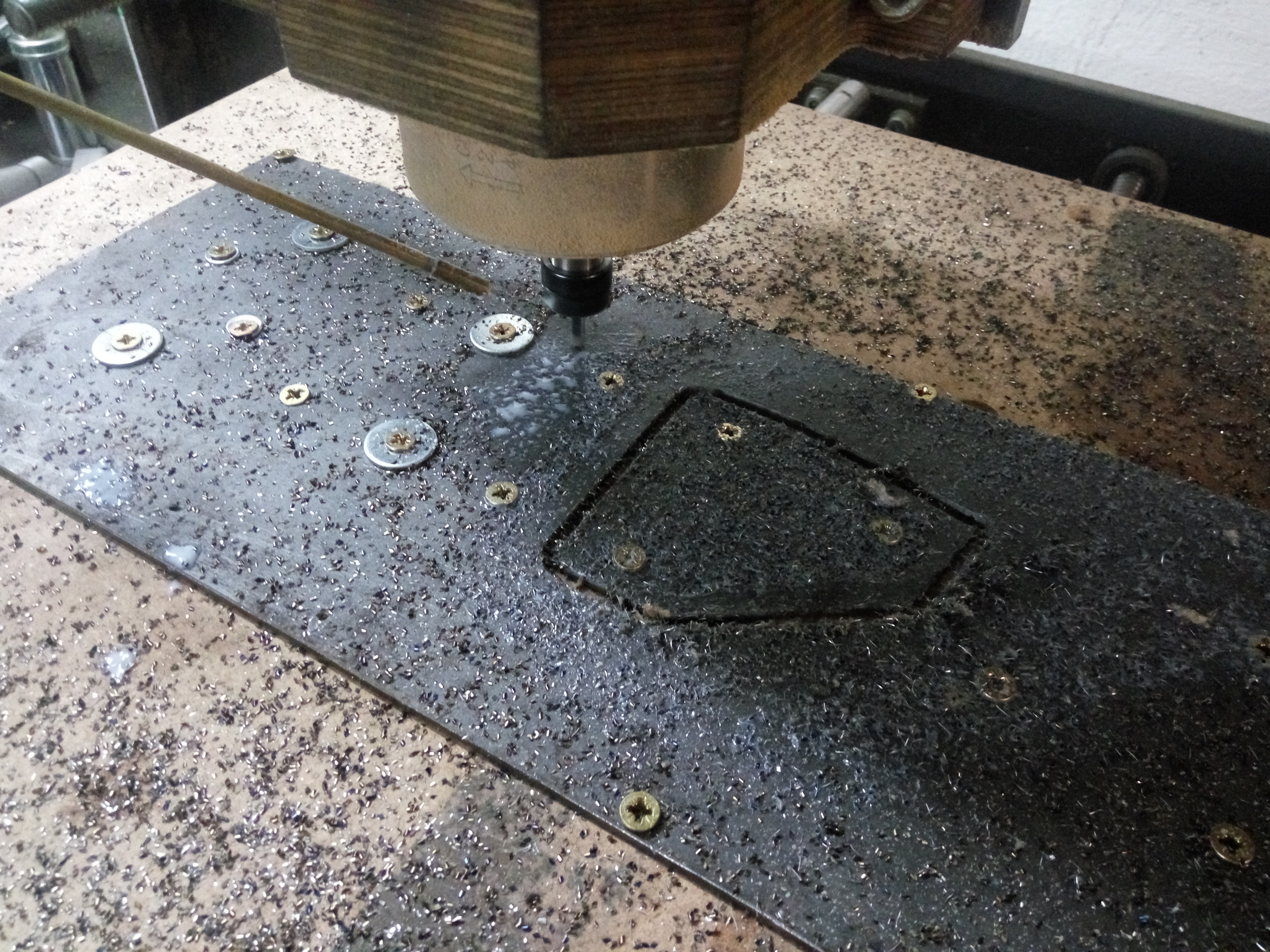

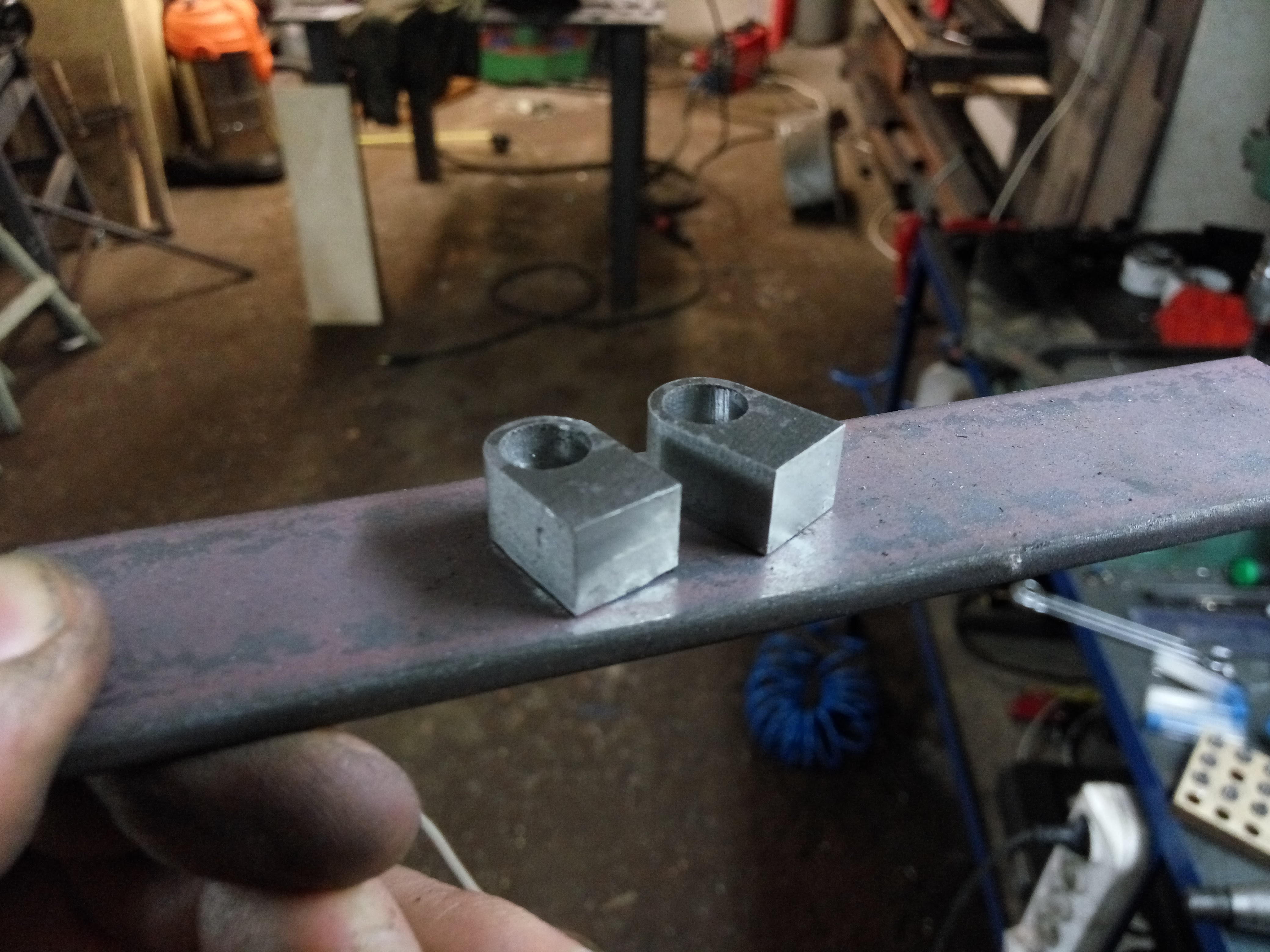

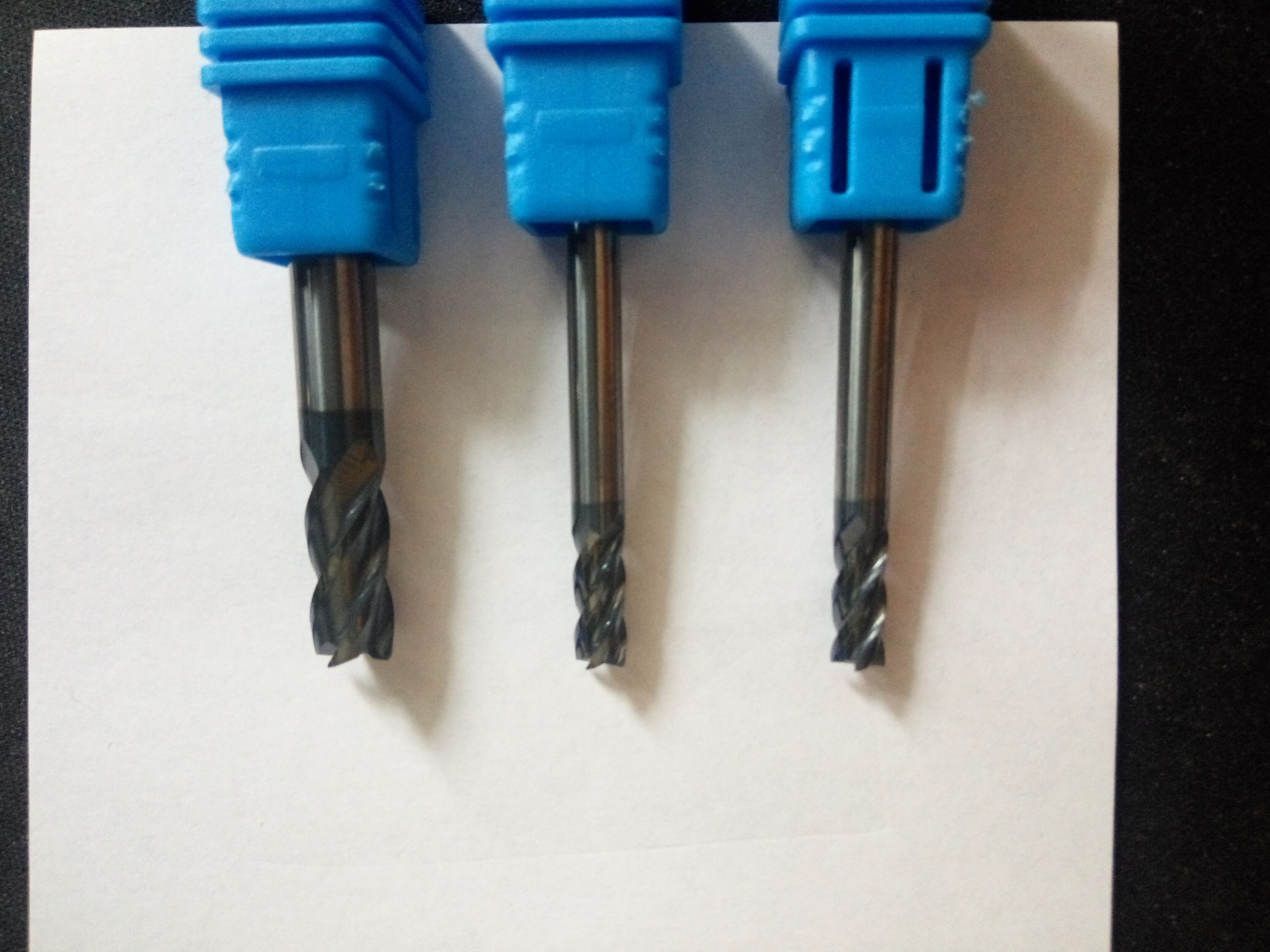

Pewnie że się da. Ja robię to frezem 4mm 4 piórowym mejd in czajna po 3$ - wtedy jestem w stanie utrzymać parametry obróbki w zalecanych granicach - Vc około 100m/s przy 8000rpm. Przy 6mm byłoby to 5000rpm - troche mało tam mocy we wrzecionie zostaje, a powyżej dzieją się cuda jak u kolegi, iskry dym itp. Maszyna jest zdecydowanie biedniejsza niż kolegi a i tak daje radę z Ap 1mm Ae 4mm i chyba około 600mm/min, widać jak najbardziej normalny wiór. Obróbka idzie na spokojnie bez jęków i pisków itp. Wymiarowo też nieźle, mieściło się chyba w 5 setkach. Także no da się tylko trzeba z czuciem :)
Chłodzenie jest zrobione na wzór "Fog Bustera"

Tak trochę z innej bajki pytanie :mrgreen: .
Około 4:25 widać, że chłodziwo masz w takiej fajnej "gaśnicy". Możesz podać na to chłodziwo jakiś namiar i podzielić się opinią?
Z góry dziękuję.
Janusz
Petroholic
Posty: 2688
Lokalizacja: Lublin
Post napisał: Petroholic » 15 wrz 2017, 17:19
A to nie spray ze smarem penetrującym przypadkiem?
WD40, CX80 czy inne coś?
adam Fx
Posty: 5580
Lokalizacja: Gliwice
Post napisał: adam Fx » 15 wrz 2017, 18:33
Tak to WD40 często używam jako chłodziwa gdy do zrobienia jest coś na szybko
