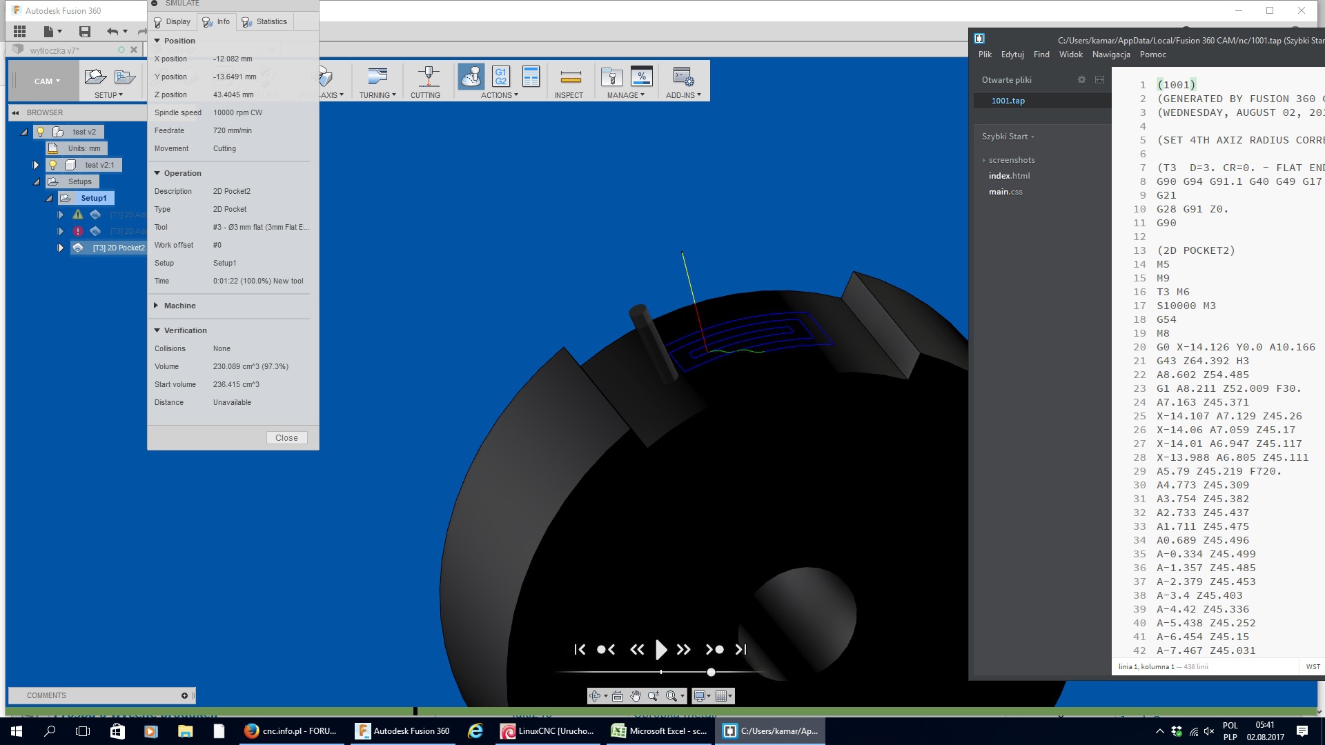

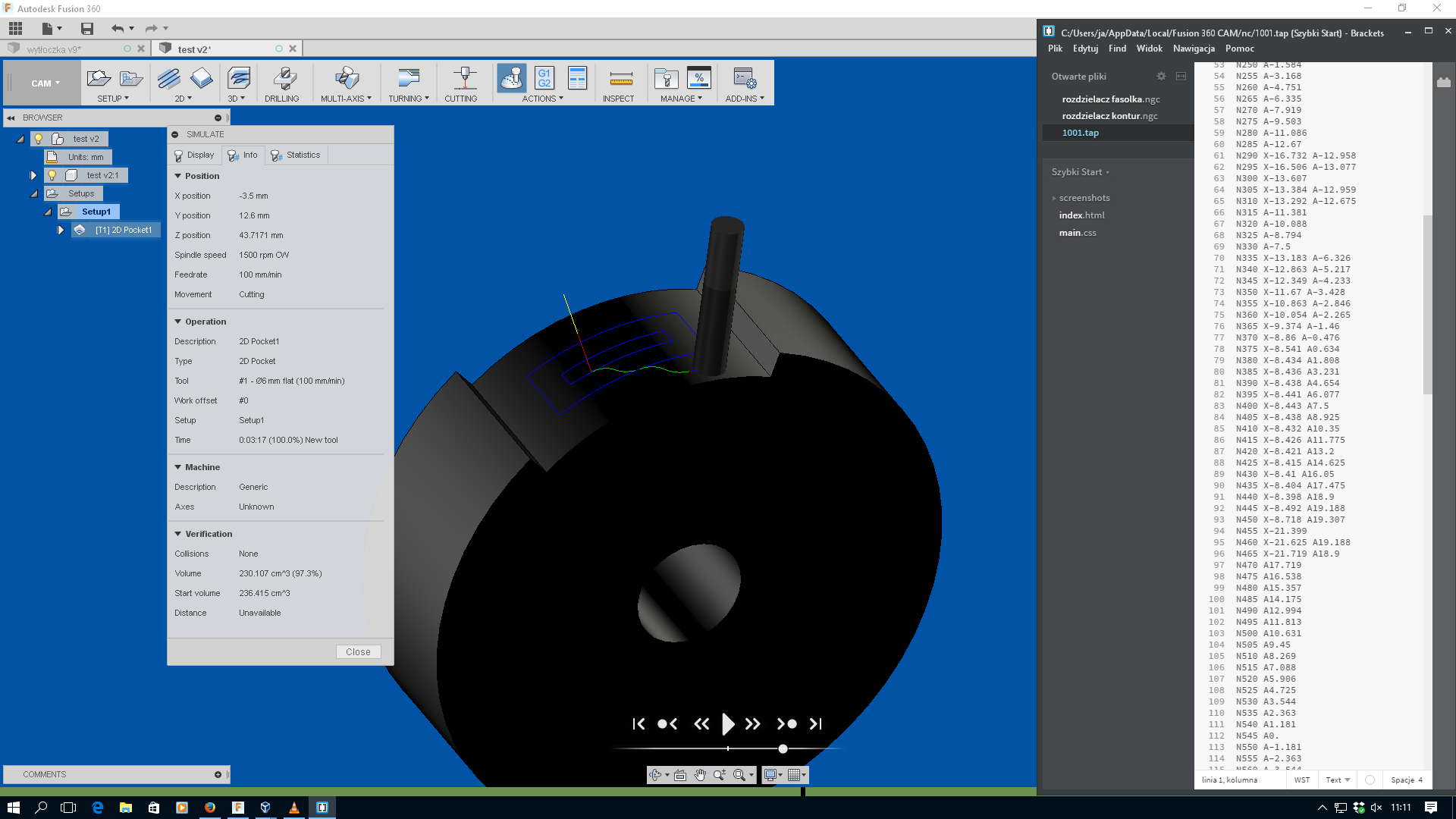

Zaczynam się bawić w generowanie kodów na osi obrotowej i jest mały szkopuł - osią A ładnie obraca ale przy tym minimalnie jeżdzi osią Z.
Da się tego jakoś pozbyć ? ?
Posty: 17323
Post napisał: kamar » 02 sie 2017, 11:15
Problem rozwiązany. Na symulacji niby macha zetką ale odpowiednio dobrany pp generuje dobrze.

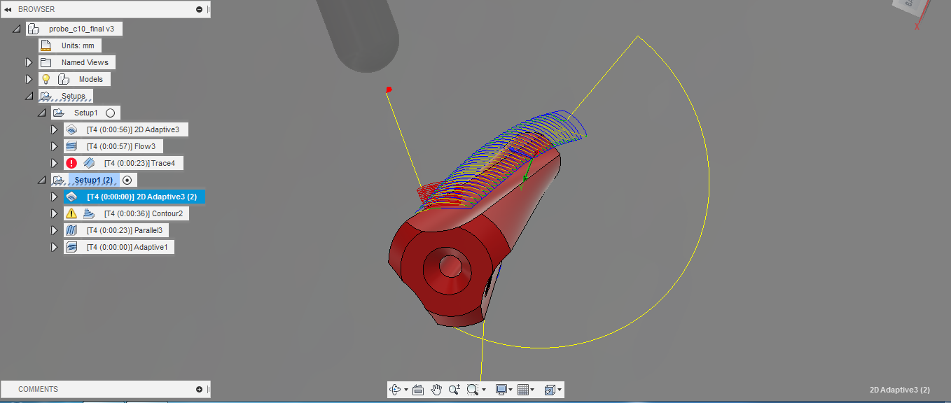

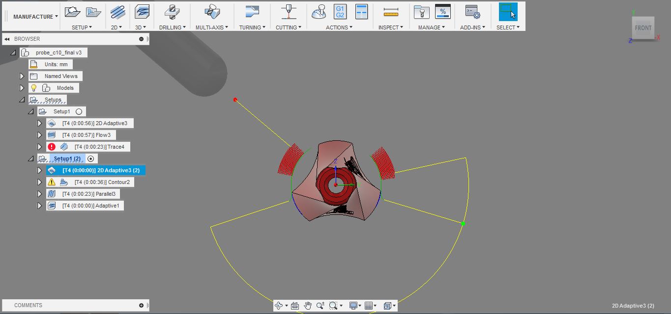

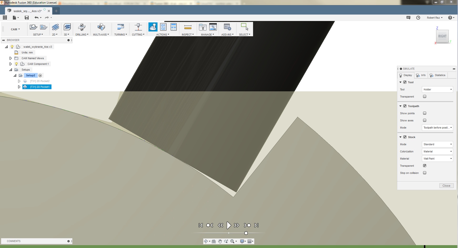

A jak zmusić Fusion żeby obrobił takie coś.
cero
Posty: 119
Rejestracja: 15 wrz 2011, 19:56
Lokalizacja: Sosnowiec
Re: Fusion 360 - 4 oś
Post napisał: cero » 15 sty 2019, 19:29
Brak mozliwosci edycji po czasie?
Co do mojego wcześniejszego posta to chodzi mi o to że frez obrabia mi tylko na jednej wysokości walka i reszta idzie w powietrzu. (Jak na zdjęciach)Za nic nie mogą go namówić aby szedł po powierzchni.
