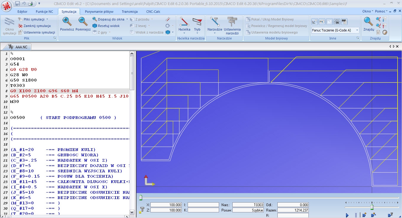

Widziałem temat był już poruszany ale nie znalazłem w nim odpowiedzi.
Mam do zrobienia kulę i problem zaczyna się po zrobieniu pierwszego R. Pierwsza strona wychodzi idealnie a drugą ścina na raz korzystam z cyklu G71
G71 U1 R1
G71 P1 Q2 UO.5 WO.O2 F0.18
N1 GO X0
G1 Z0
G3 X20 Z-10 R10
N2 G3 X0 Z-20 R10
Macie może jakieś swoje przemyślenia na ten temat ???

Zastanawia mnie w jaki sposób chcesz wykonać ten ruch
N2 G3 X0 Z-20 R10
Im bliżej X0 , to detal będzie latał jak cholera. :mrgreen:
Na jakich współrzędnych masz punkt startu tego cyklu?
G42 też się kłania.
Mariusz.

Hej wiem że to nie wyjdzie N2 G3 X0 Z-20 R10 Napisałem to do przykładu a korekcje G40 stosowałem ale nic to nie daje. Punkt startu G0 X28 Z1 bo wałek mam Fi 28

Cykl G71 nie uwzględnia korekcji, nawet pomimo jej wstawienia, dlatego sam musisz sprytnie opisać kontur, aby narzędzie nie wcięło Ci się w twoja kulkę. Dopiero na końcu lecisz po swoim kształcie z włączoną korekcją, bez cyklu, lub G70 - ten korekcje przyjmuje.

Post napisał: WZÓR » 09 lis 2016, 20:50
luk237 pisze:Witam.
G71 U1 R1
N1 GO X0
G1 Z0
G3 X20 Z-10 R10
N2 G3 X0 Z-20 R10
A mi poszło normalnie.
https://zapodaj.net/17d01ab9010d0.bmp.html
mateu5 pisze:Cykl G71 nie uwzględnia korekcji, nawet pomimo jej wstawienia, dlatego sam musisz sprytnie opisać kontur, aby narzędzie nie wcięło Ci się w twoja kulkę. Dopiero na końcu lecisz po swoim kształcie z włączoną korekcją, bez cyklu, lub G70 - ten korekcje przyjmuje.
Toczyłeś kiedyś kulę w taki sposób ?
https://zapodaj.net/2af4030b9304f.jpg.html
..... , bo ja nie. :neutral:

Post napisał: shelby68 » 09 lis 2016, 21:20
A G73 uwzględni kompensacje? Można by pojechać 1 połowe kuli na G71 a drugą na G73 ? Oczywiście tym samym narzędziem.

Post napisał: mateu5 » 09 lis 2016, 23:36
Tak toczyłem, myślę że na symulacji to ładnie wygląda ponieważ masz narzędzie pracujące w kwadrancie 8, bez korekcji kształt tym narzędziem wyjdzie, ale czy wymiar będzie właściwy jeśli cykl nie uwzględnia korekcji ? Może na haas'ie uwzględnia a na fanucu nie ?

Post napisał: WZÓR » 10 lis 2016, 06:56
mateu5 pisze:
:shock:
Na symulacji wygląda .... , ale w realu detal odpadnie zanim nóż dojdzie do X0.Z-20.
O powierzchni i wymiarze nie wspomnę.
mateu5 pisze:... musisz sprytnie opisać kontur, ....
Jakieś propozycje ...

Post napisał: mateu5 » 10 lis 2016, 21:47
Jasne, że odpadnie.
Co do sposobu to przypisał bym sobie do jednego narzędzia 2 pozycje z tabeli geometrii np T0202 i T0213. T0202 zbazował bym normalnie a T0213 przesuną bym na minus (w zależności od promienia płytki). Samo toczenie to używając cyklu, wytoczył bym pierwsza połowę kulki z T0202 i później z T0213 (przesunięty) drugą połowę. Na koniec wykończenie T0202 z włączoną korekcją, cały kształt.
