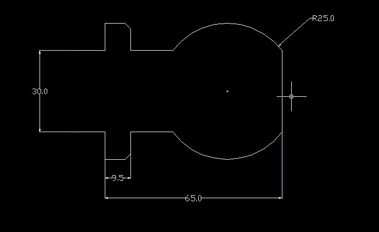

Czyli znowu temat odbiega od pytania. Panowie czy istnieje jakiś cykl którym będę mógł toczyć w dół po zrobieniu promienia ??? Obrazek

Hej no może namieszałem troszkę, ten rysunek gdzieś znalazłem do przykładu. Mój problem polega na tym, iż jestem w stanie napisać cykl G71 od X0 do góry czyli x100 nie zależnie jaki kontur jaki promień. Problem zaczyna się gdy muszę napisać coś w dół czyli od x100 do x50 wtedy na maszynie wyskakuje błąd konturu. Może faktycznie czegoś nie rozumiem i źle pisze program

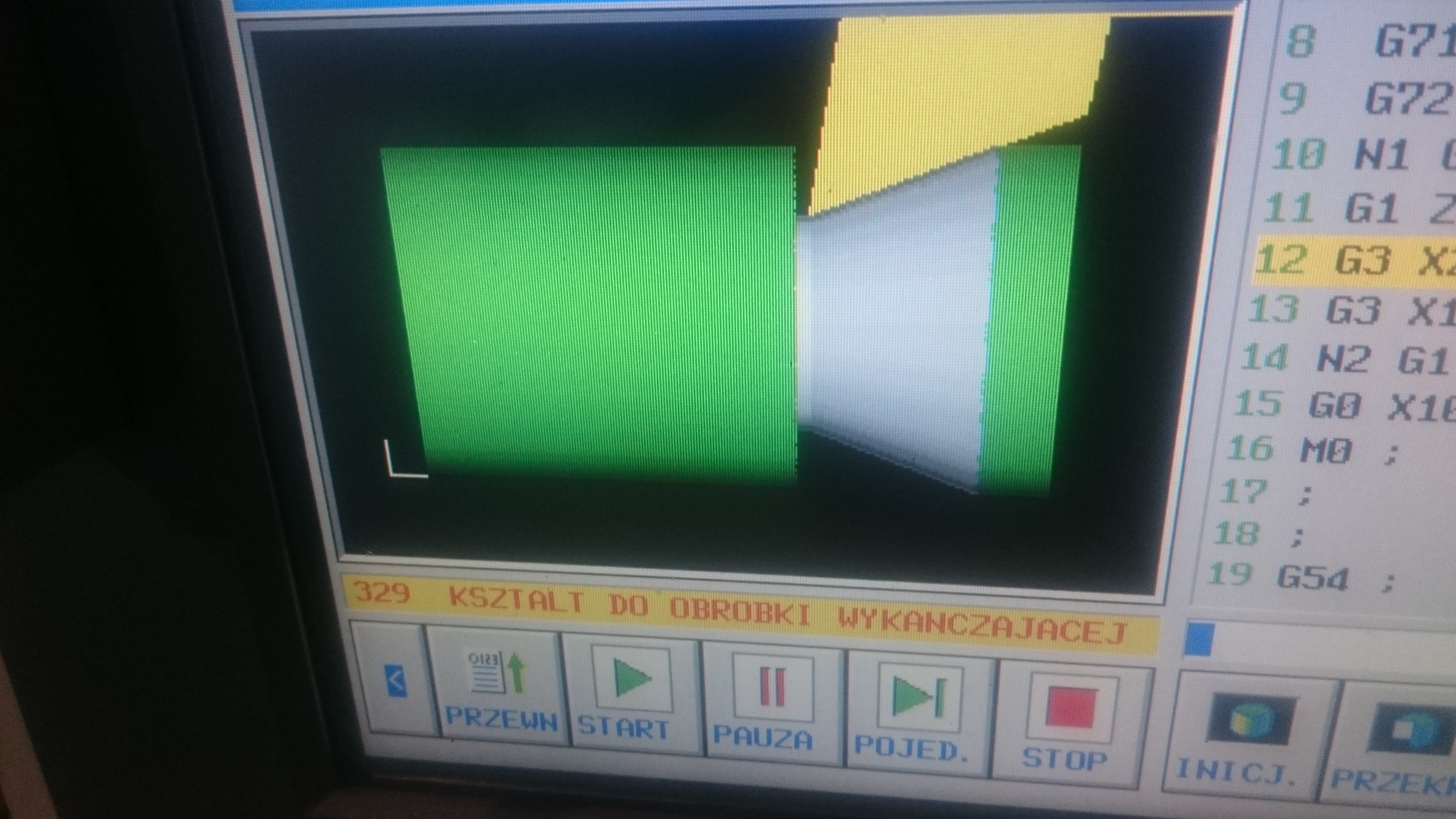

Post napisał: luk237 » 14 lis 2016, 20:07
Czy mógłbyś napisać program na ten rysunek, który wcześniej dodałem, żebym mógł porównać.
Taki błąd jest u mnie na tokarce

Program nic nie wniesie nowego do tematu.
.... mój pierwszy , jaki Tobie przedstawiłem z symulacją jest OK.

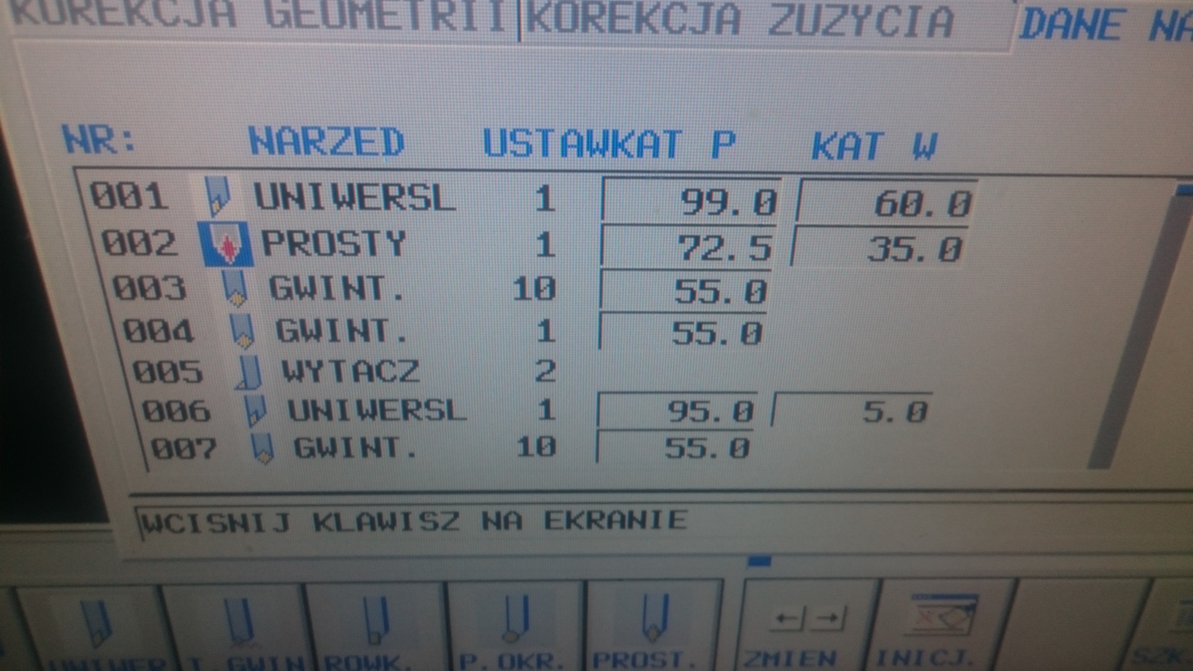

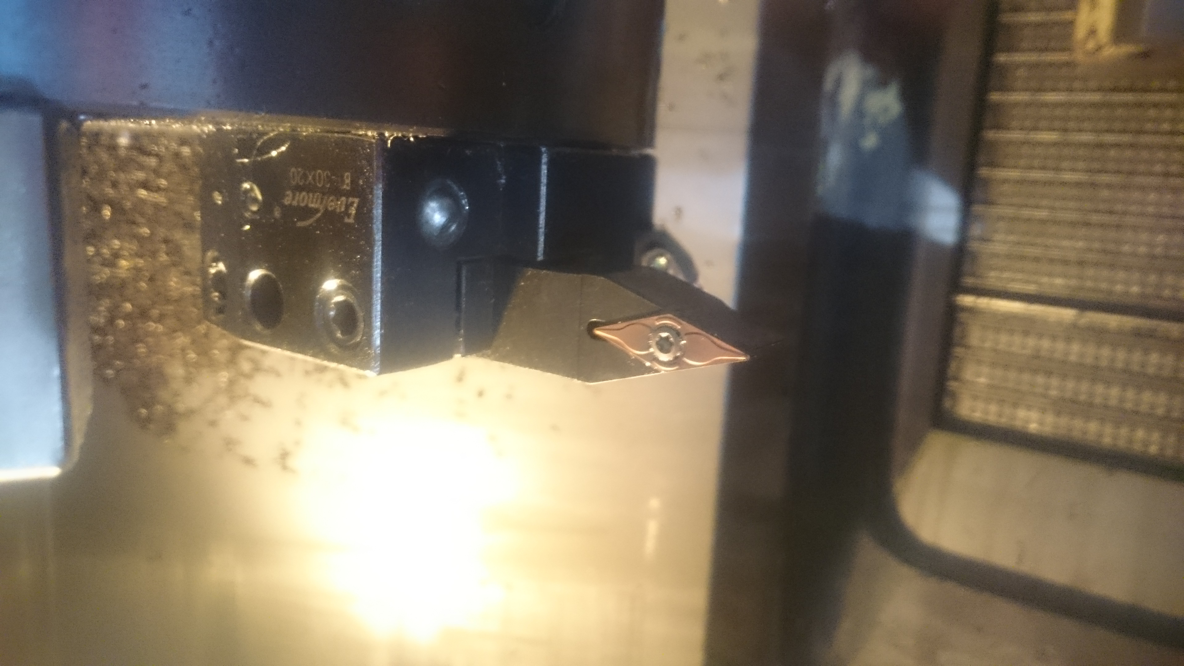

Problem u Ciebie polega na tym , że (przynajmniej widać to na symulacji) użyłeś niewłaściwego noża.
Takim jak wyżej widać w życiu tej kuli nie zrobisz.
Jaką ma geometrię i kąty nóż , który używasz?
Foto mile widziane.

Post napisał: luk237 » 15 lis 2016, 18:56
Hej dla mnie to jest kwestia tylko i wyłącznie cyklu G71, nie jestem w stanie w tym cyklu pójść w dół nie zależnie czy to kula czy jakaś faza. Pracowałem już na kilku tokarkach ze sterowaniem fanuc i zawsze problem jest ten sam nawet na starszych sterowaniach bez symulacji. Więc albo źle piszę program, że nie jestem w stanie pójść w dół albo cykl G71 nie jest w stanie po prostu już nie wiem. Sprawdziłem ustawienia i różne noże i jest lipa Obrazek
