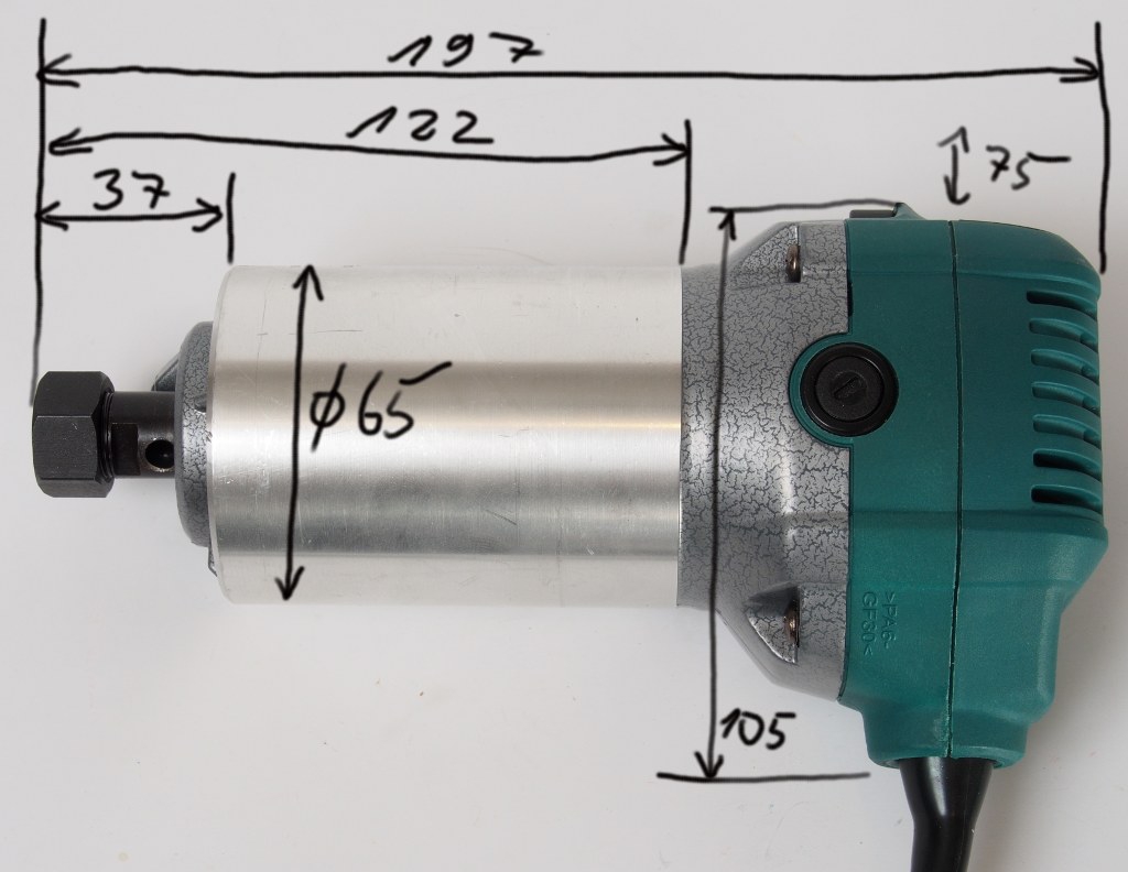

Pisałem już pytanie w jednym z wątków ale możliwe, że został niezauważony.
Pytanie do osób które mają lub miały styczność z tą frezarką.
Jakie wymiary ma jej wrzeciono? Średnica walca i wysokość.
Nie wiem czy wejdzie mi na Z'kę.

Średnica mierzona suwmiarką, ale pozostałe wymiary linijką, więc mogą się różnić o +-1mm.
75mm to grubość korpusu prostopadle do płaszczyzny zdjęcia :)

Wow! Ale dokładne info!
Dzięki wielki i ukłon z mojej strony za pomoc.

Proszę bardzo :)
No i zmieści się?
W razie jakbyś jej użył, to daj znać na forum, jak się spisuje w roli wrzeciona, bo ja raczej nieprędko skończę swoją maszynkę...

Tak zmieści się :)
