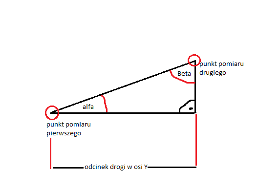

Tutaj dorzucam mały schemat jak to sobie rozrysowałem:
Ten kod próbowałem przenieść na oś X, wiem dlaczego poniosłem fiasko, bo nie zmieniłem zmiennej #5302 na #5301 (Zmiana osi Y na oś X)- postaram się to jeszcze zweryfikować.
Więc pozostaje mi dalej walczyć aby to zadziałało.
To pewnie poskładam w całość(wiem gdzie są błedy), ale cykl pomiaru narożnika zewnętrznego/wewnętrznego nie zwraca odpowiedniej wartości do zmiennej #188. Jakie pole manewru mam na tej płaszczyźnie? jednak pomiar tą metodą kąta skręcenia wydaje się być bezpieczniejszy
Program na bazie G57- celowo użyłem innej bo jak napisał kolega -=JaNeK=- w cytowanych postach ostrzegał, że wartości będą zmieniane dla bazy G58.
Proszę o wyrozumiałość, uczę się- dziękuję z góry za pomocne odpowiedzi!
