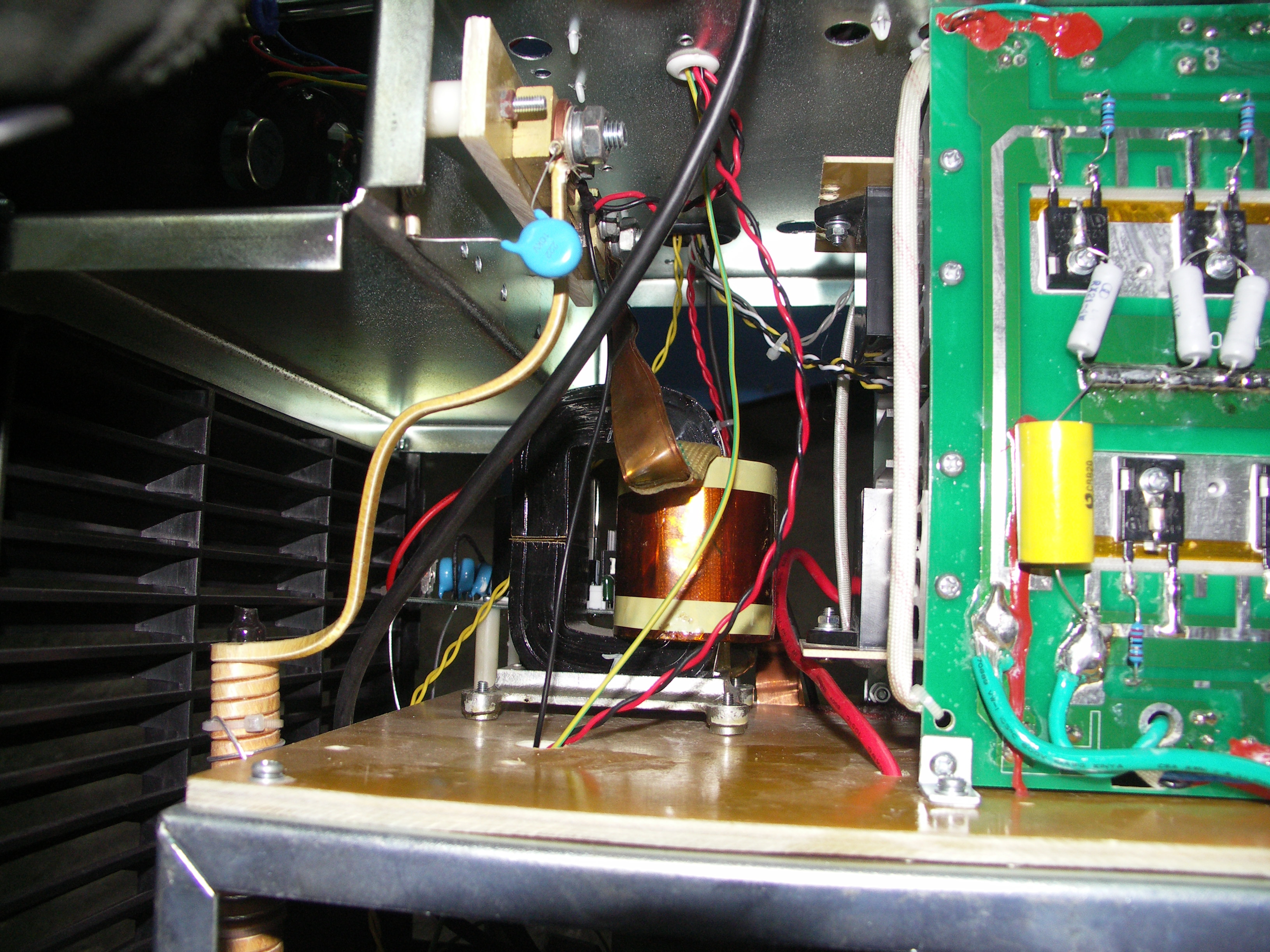

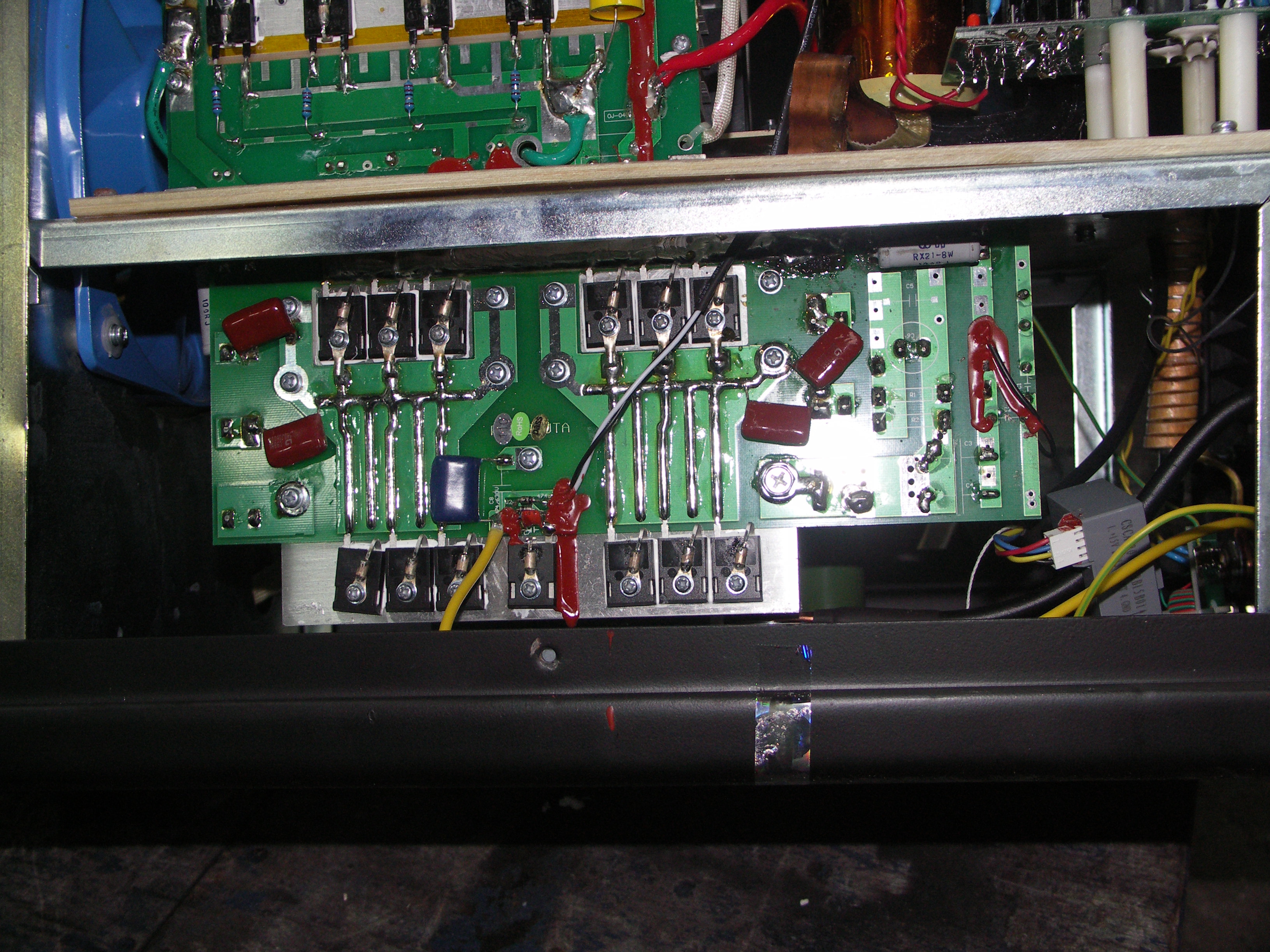

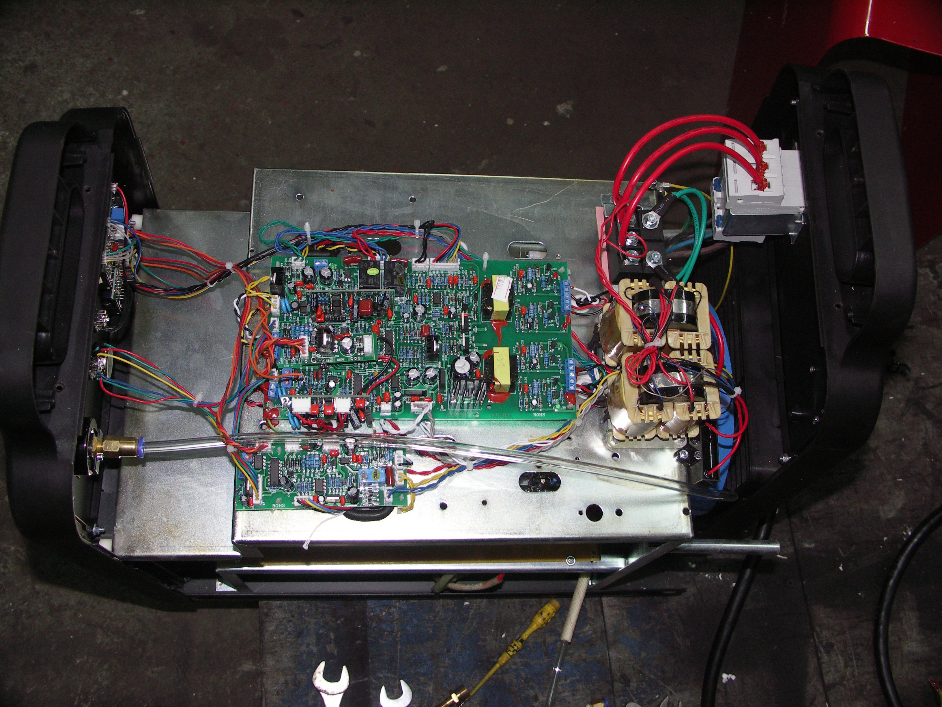

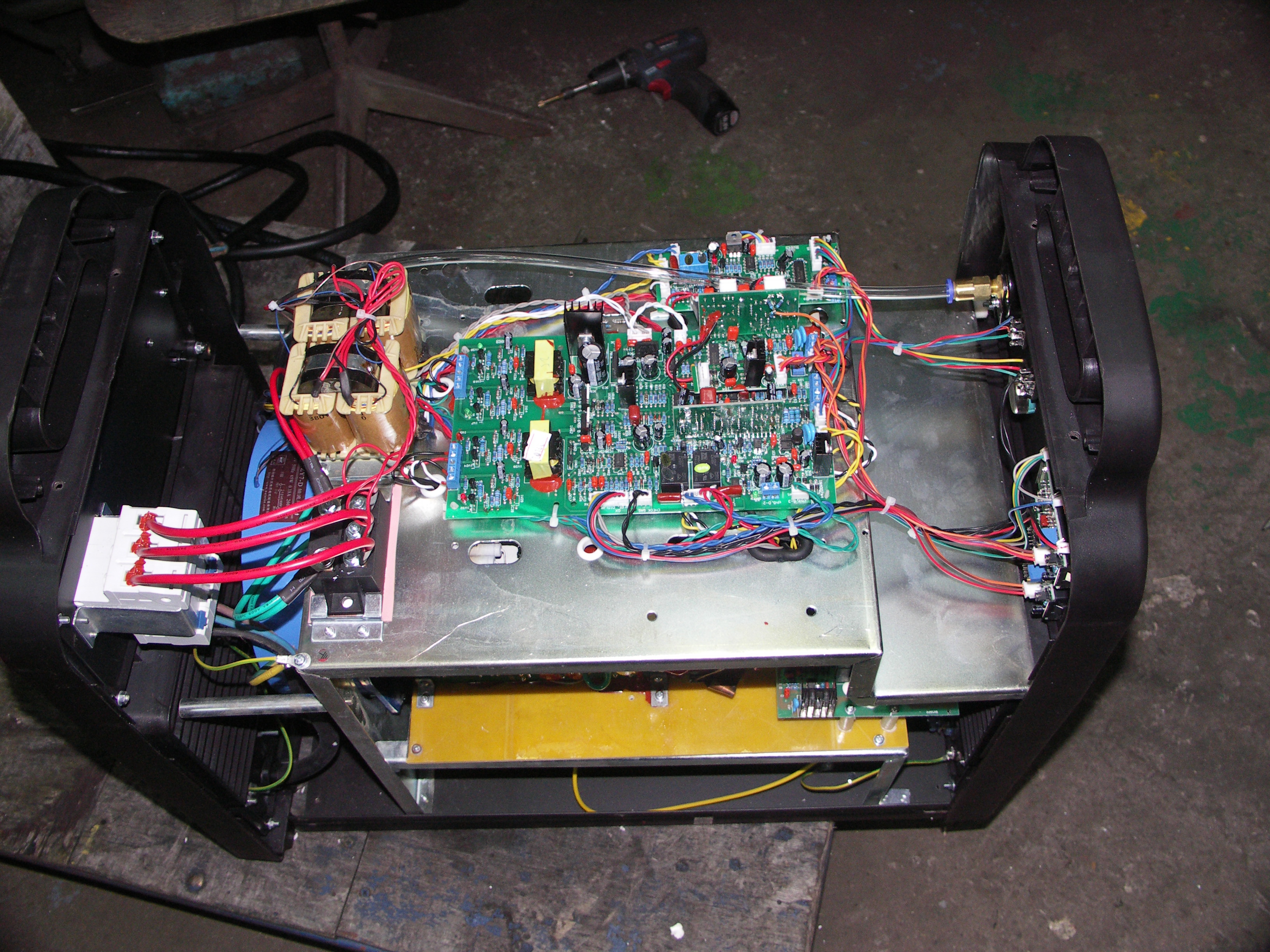

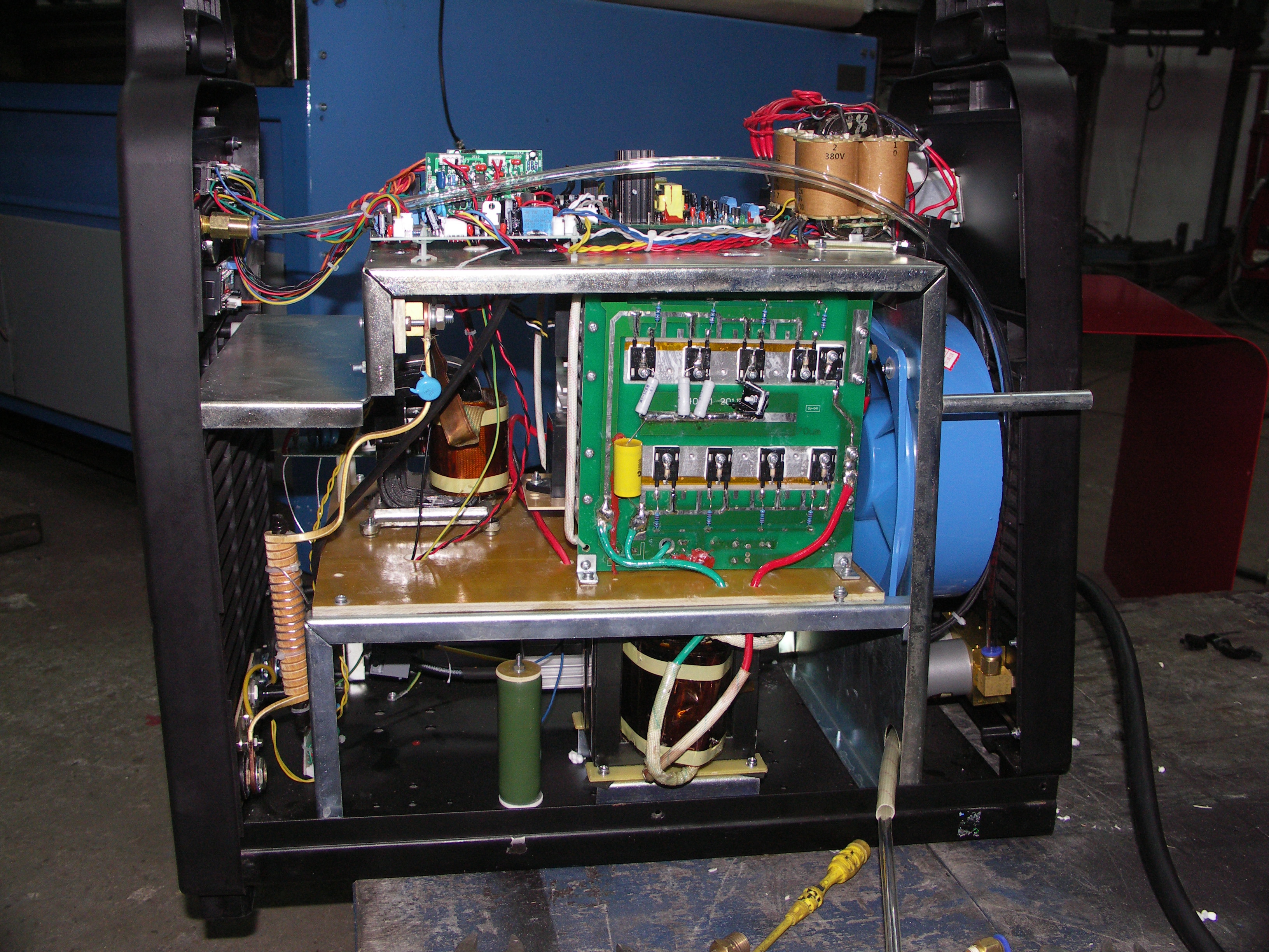

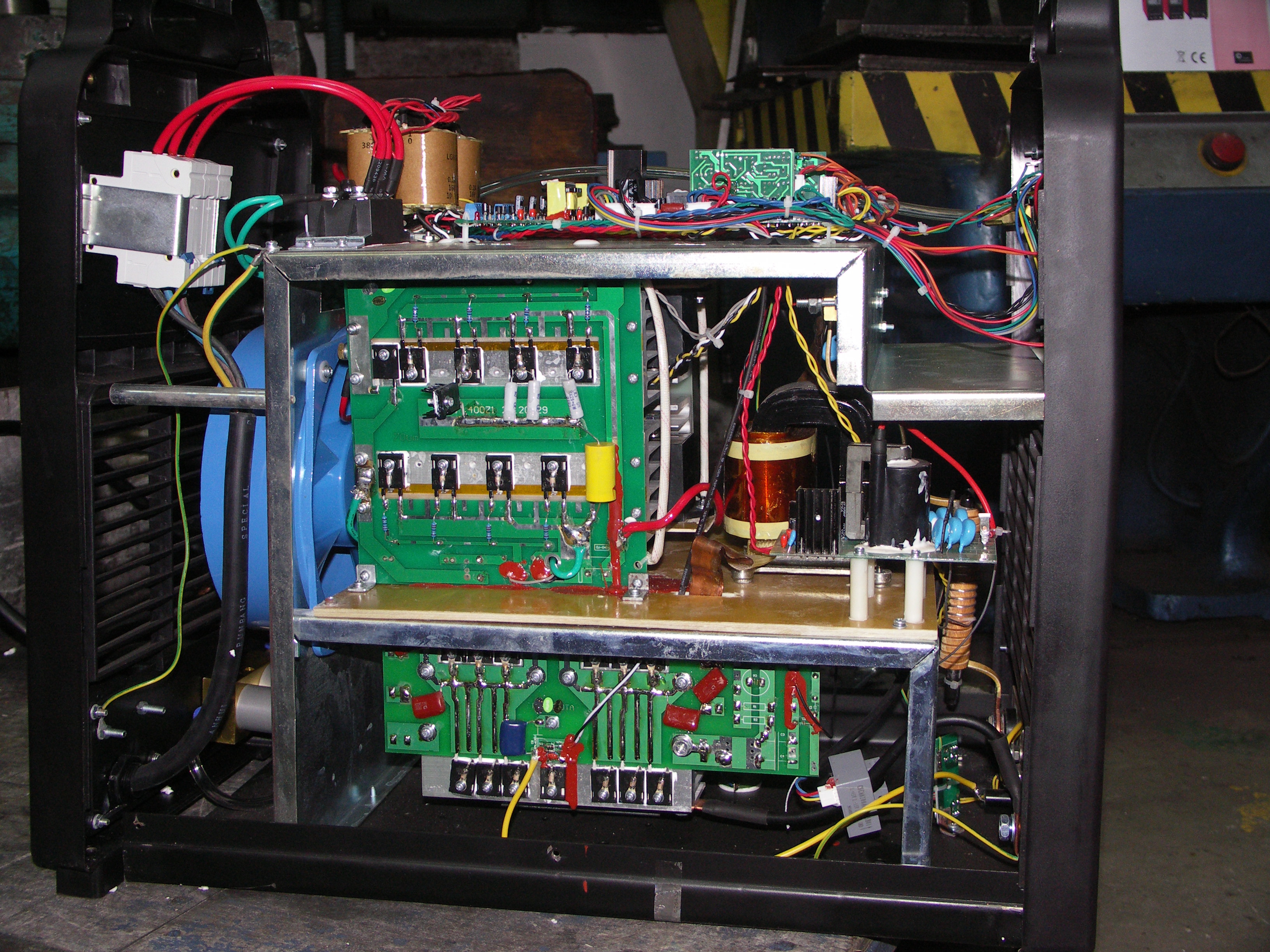

PRZECINARKA PLAZMOWA PLASMA CUT WF HEFTY 125A
Przecinarka Plazmowa Welder Fantasy HEFTY 125 na pierwszy rzut oka ładna ale wewnątrz rozczarowanie cała elektronika kurzy się lutowane na pająka długo nie pożyje ,zakłócenia na średnim poziomie moc zgodna z opisem. Dławik nawinięty zbyt cienkim drutem małe skupienie łuku plazmowego co wprowadza więcej ciepła w palony materiał i trzeba więcej dać mocy .Porobiłem parę fotek ale coś nie mogę załączyć.DOHC pisze:Jeśli chodzi o TIGi AC/DC to welder fantasy jest raczej chwalony (poza jakimiś awariami cyklicznymi co dwa lata) i mam wrażenie że jest to taka trochę lepsza chińszczyzna, pytanie czy ktoś miał z tym faktycznie do czynienia.
