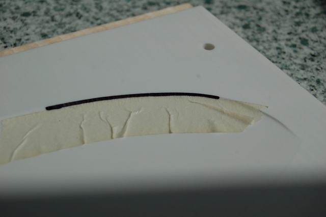

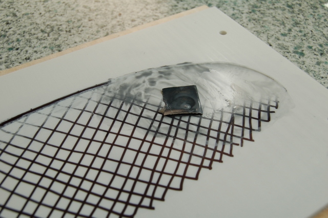

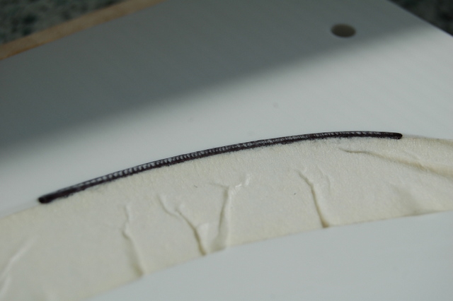

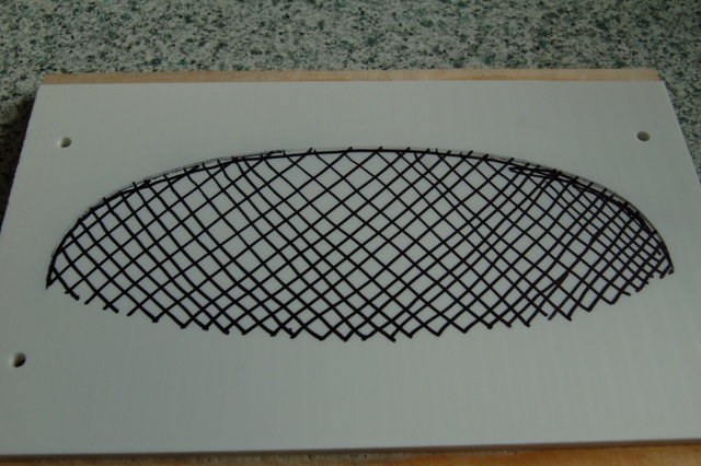

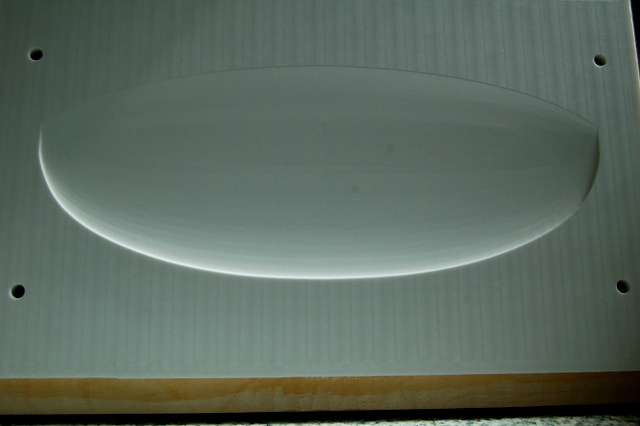

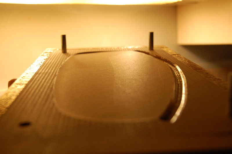

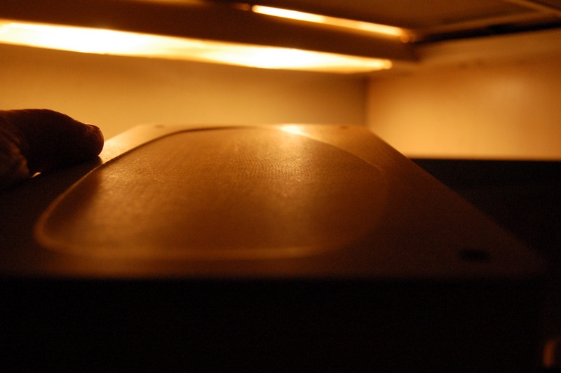

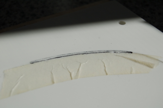

Czy da się w Rhino zrobić powierzchnię formy skrzydła z aluminium, żeby była gładka, bez załamań, jak lustro?

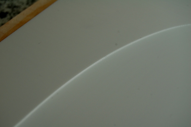

Rok temu próbowałem w twardym plastiku i były załamania i kant z przodu miał ząbki, które musiałem wyszlifować.
A teraz mój kolega chiał, żebym dla niego narysował formę skrzydła 2 x 1,5m długości bo w pracy mają dużą frezarke cnc i chce taką formę z aluminium zrobić.
Znalazłem ustawienia Render Mesh Properites, o których wcześniej nigdy nie myślałem. Wyczytałem też, że jak się zaznaczy Flat Shade, to pokazuje powierzchnie jaka jest na prawde. Bo Rendered, Shaded i te inne pokazują powierzchnię " ulepszoną".
Próbowałem zmieniać ustawienia w Mesh Properies, żeby zobaczyć czy coś się zmieni, ale nie bardzo mi to wychodzi.

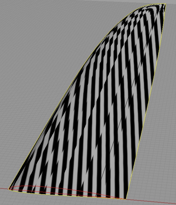

Nie wygląda to za dobrze. Jak włączę zebrę, to schodki widać a przedni kant nie jest gładki. Muszę to wyeksportować do STEP na koniec.
Co z tym można zrobić?
Te zdjęcia to jest tylni ster do małego modelu, ten który rok temu zrobiłem. Widać załamania. Zamalowałem czarnym flamastrem do szlifowania, żebym widział co robię.
Ale w 3 metrowej formie z aluminium takie szlifowanie by było przerąbane i powierzchnię i kant formy by się zniszczyło.

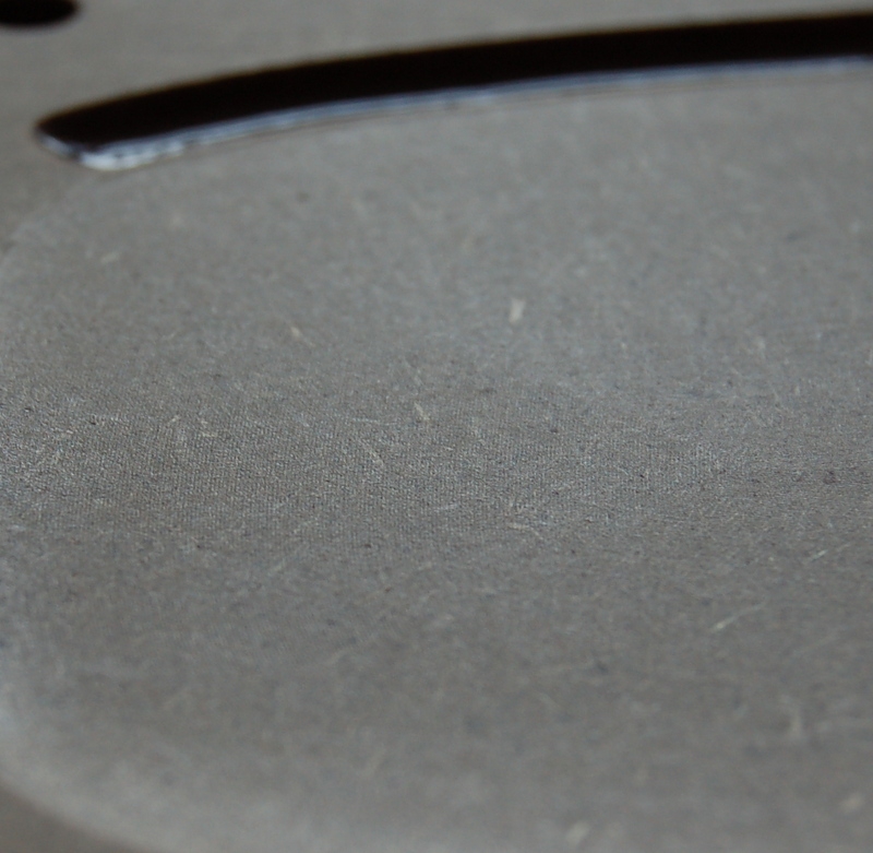

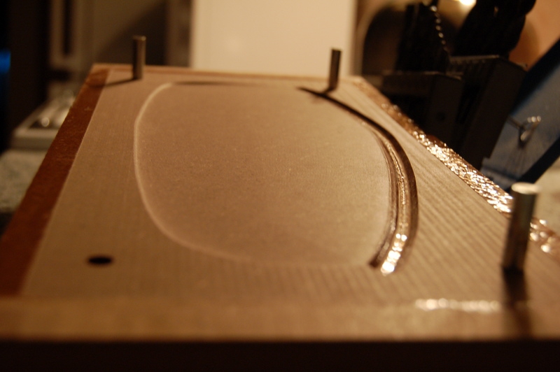

Mam. Próbowałem też z rok temu w mdf, nasączonym epoxy i przefrezowanym jeszcze raz, od środka do zewnątrz, bo też pomyślałem że przedni kant wyjdzie lepiej. Ale wygląda na to, że te błędy są już w rysunku Rhino, może.
Też załamania i paski na powierzchni widać, i ząbki na kancie, które są szersze niż 0,1mm, a taki właśnie miałem stepover ustawiony do freza fi 1,5mm.

Kolego, ta powierzchnia kształtująca powinna być jednym płatkiem powierzchni, odpowiednio poprowadzona, ciągła. Analiza "zebra" http://www.konstrukcjeinzynierskie.pl/w ... ml?start=2 to pokazuje jeśli masz taką funkcję. Gdy pow jest poszatkowana, dodatkowo 100 płatków zawieszonych jest w jednym wierzchołku to błędy generowania ścieżki mogą być duże.

To ja nie wiem czy Rhino potrafi to zrobić z jednego płatka.
Powierzchnia w Rhino składa się chyba z bardzo wielu płatków.
Dlatego jest ich więcej na zakrętach niż na bardziej płaskich powierzchniach.

Jeśli krzywa na której budujesz będzie splajnem a nie zlepkiem łuków i prostych to się uda.

Właśnie spróbowałem zrobić 2 Rail Sweep z jednym punktem kontrolnym, to Rhino mi to zamienił na 5. Wyszła prawie literka S. Ta moja STEP powierzchnia ma 50 punktów kontrolnych.
Muszę sprawdzić czy to splajn. Kiedyś załadowałem profil skrzydła który był zlepkiem prostych i obrysowałem go jeszcze raz splainem, ale nie pamiętam czy tym razem też tak zrobiłem. Dzięki.
[ Dodano: 2015-06-03, 00:47 ]
Obrysowałem profil skrzydła splinem, jest gładziutki, zrobiłem nowy Sweep 2 Rails, ale powierzchnia w dalszym ciągu nie wyszła gładka.
Nie wiem gdzie dalej szukać powodu.
