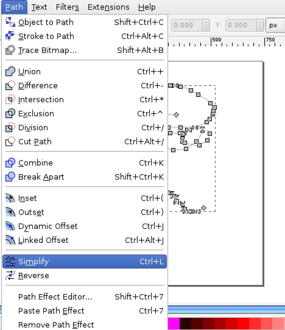

Szukaj "wektoryzacja"
https://www.google.pl/webhp?sourceid=ch ... 20tutorial
To co masz wynikowo w Inkscape możesz zapisać jako dxf, który już jest zjadliwy dla programów CAD i zwykle CAM.

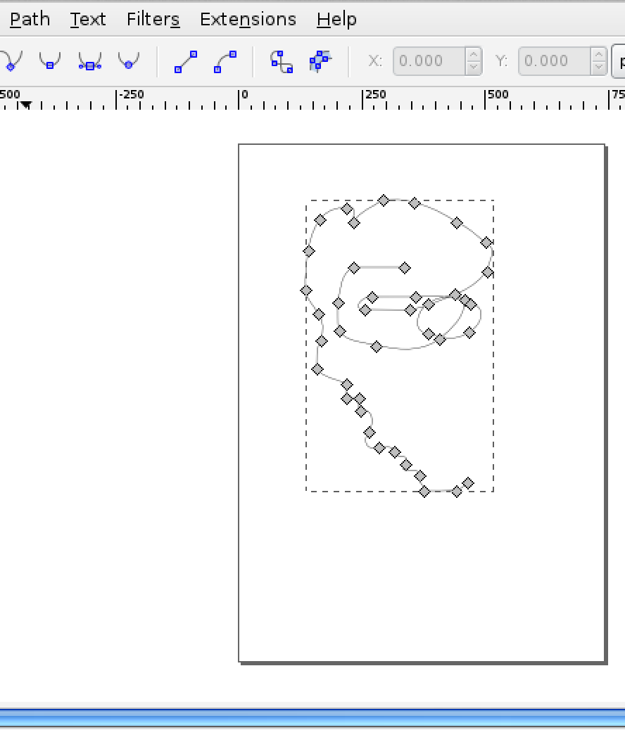

Inkscape dzieli na bardzo male elementy ( duzo odcinkow ) i Pikocnc nie moze sobie poradzic z otwarciem drugiego programu niestety nie mialem czasu przetestowac

W Inkscape jest taka magiczna funkcja Simplify (Ctrl+L)

Zienek funkcja Simplify bardzo znieksztalca kontur
