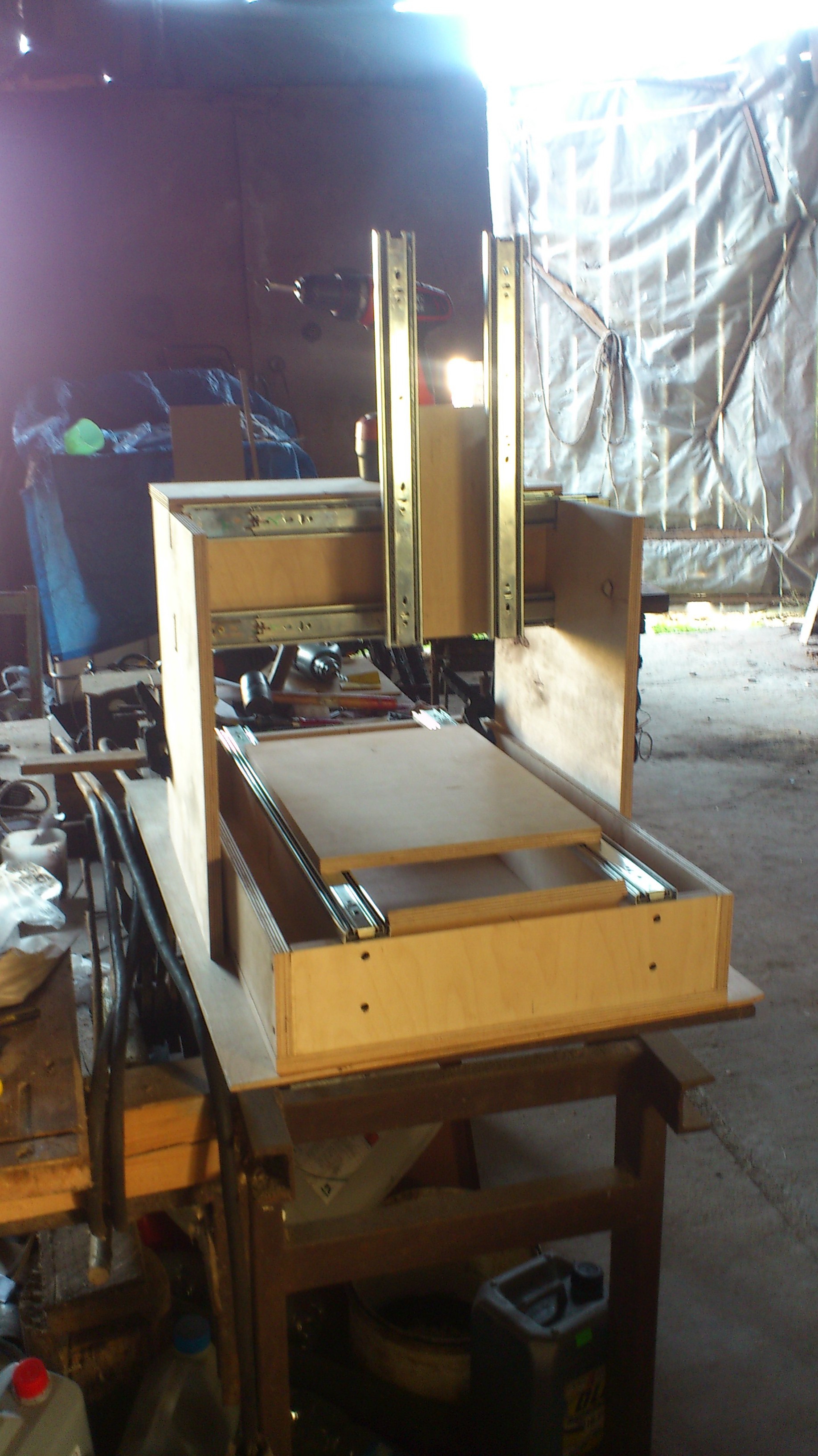

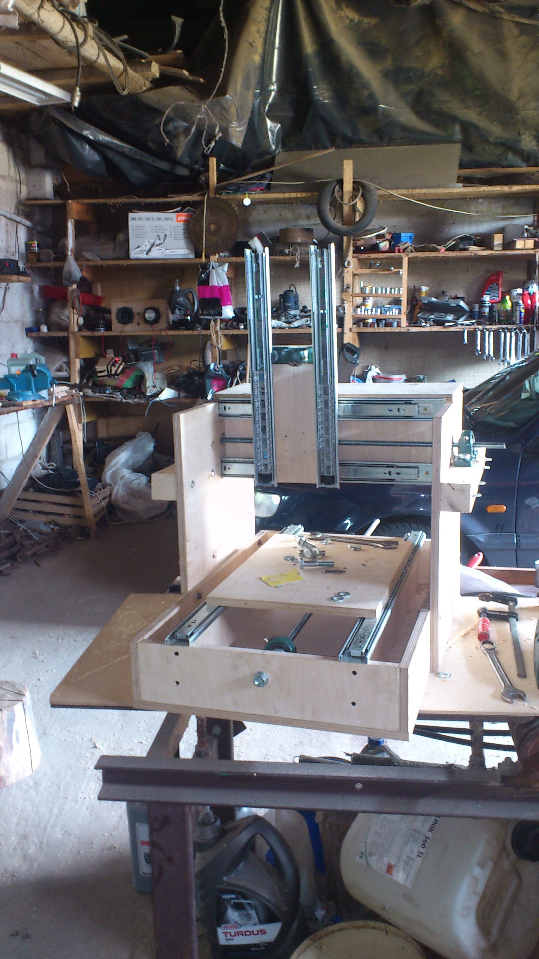

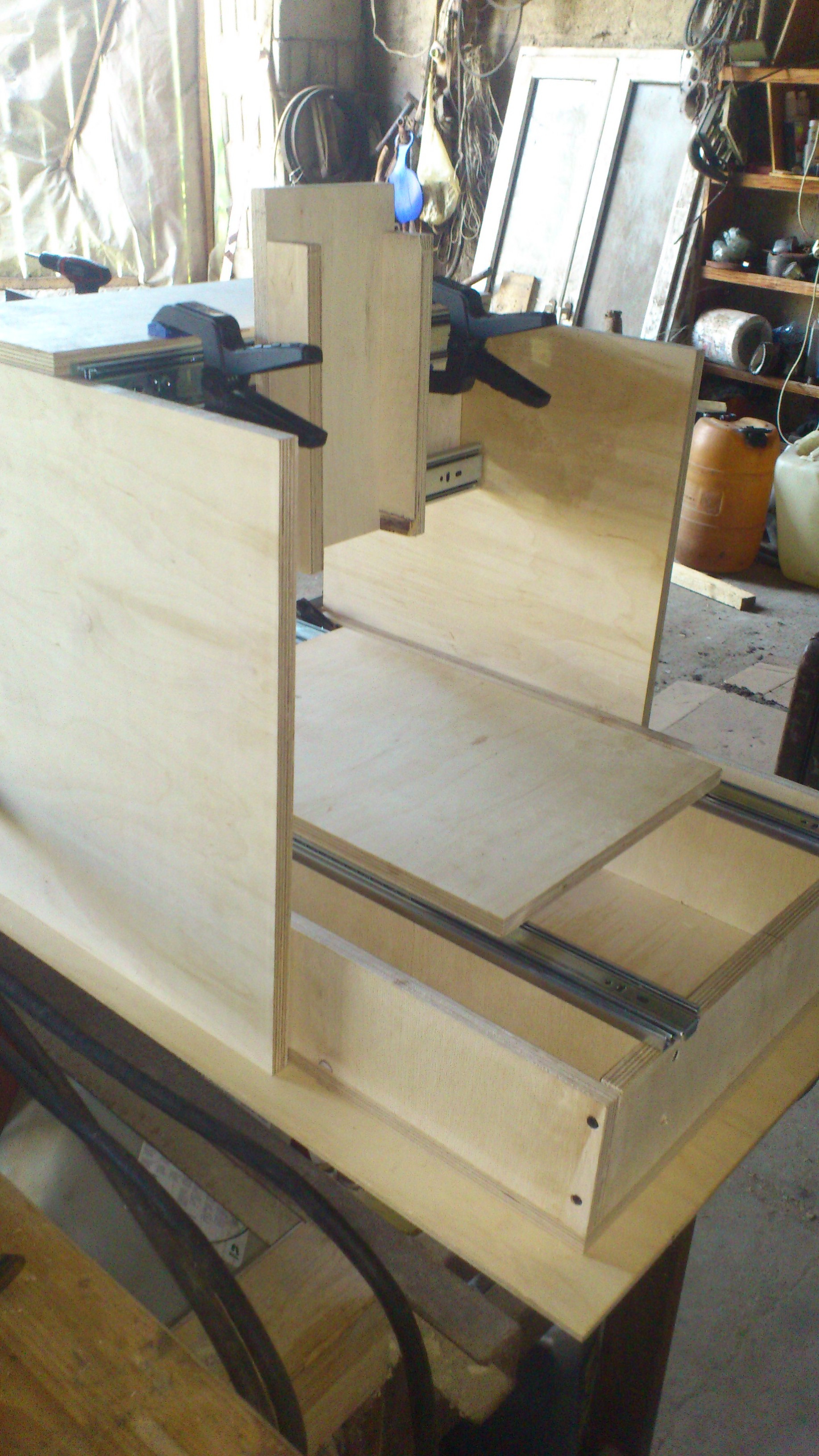

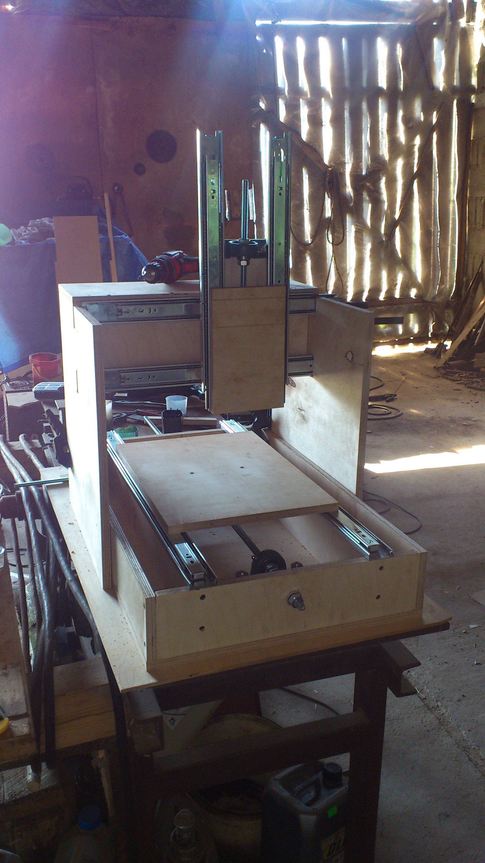

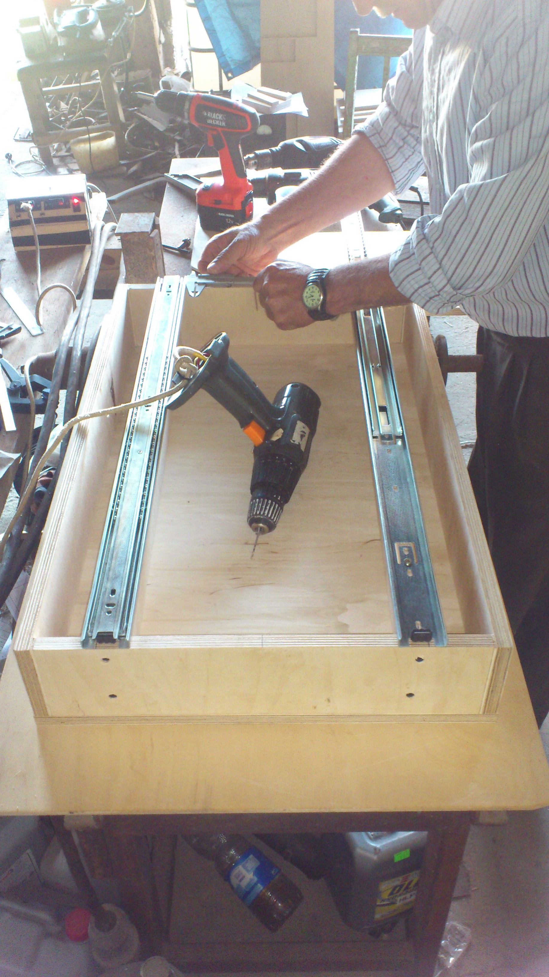

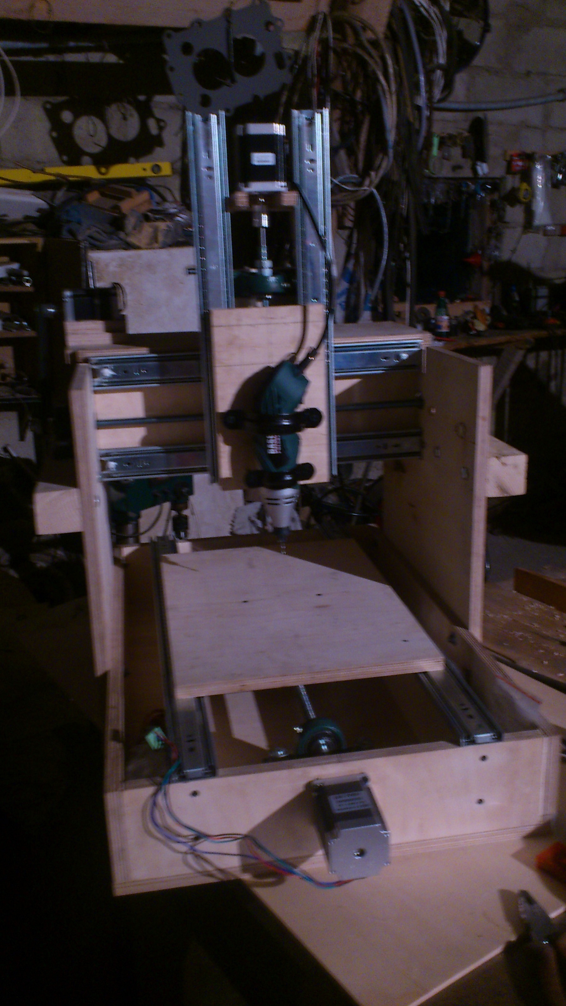

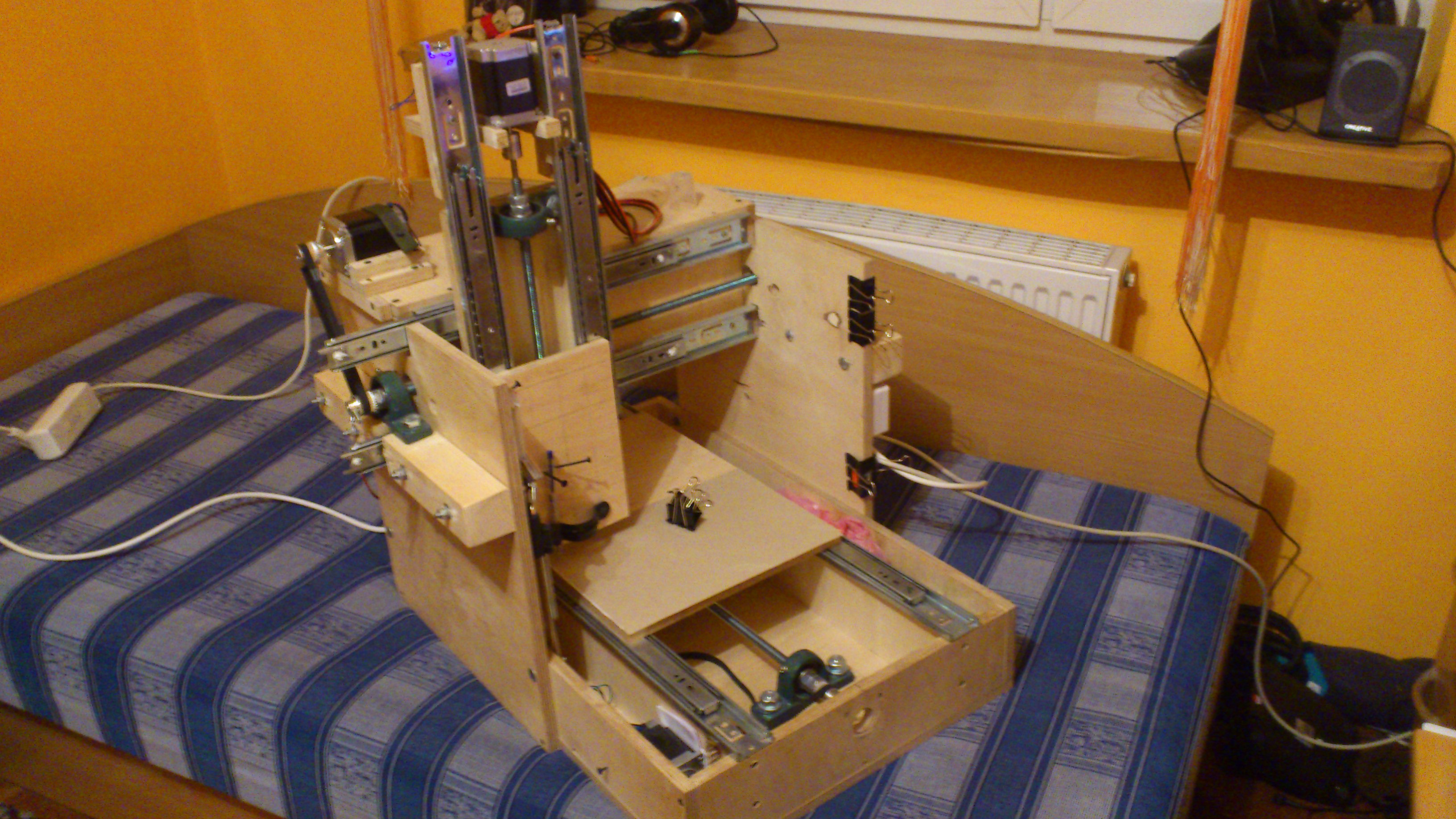

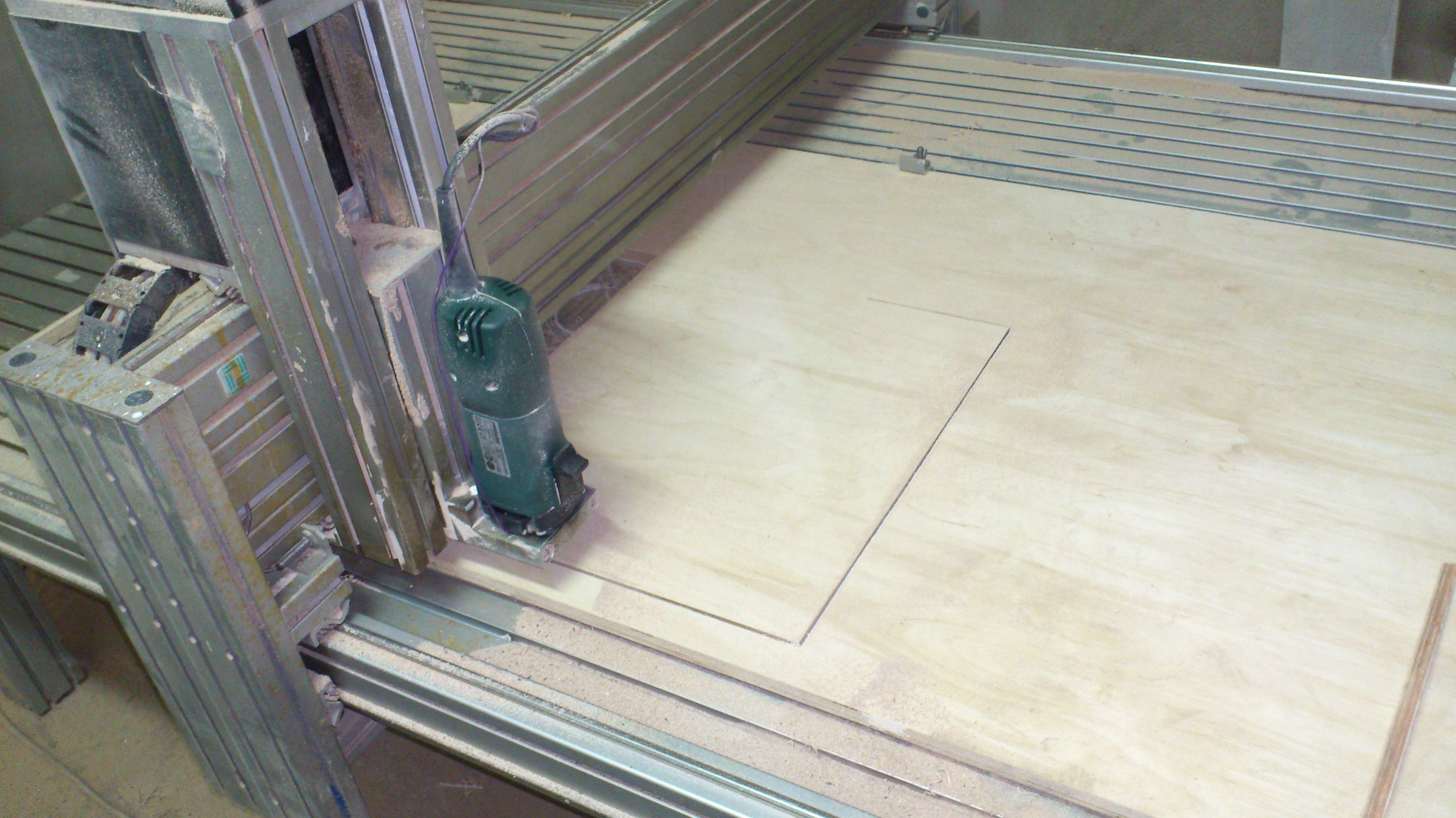

Witam chciałbym przedstawić swoją frezarkę którą zbudowałem w wakacje troszkę się popracowało troszkę się już miało no i wyszło :)
-materiał sklejka 18mm (wycięta na maszynie znajomego...)
-składana w garażu u dziadka któremu bardzo dziękuje za pomoc i kilka podpowiedzi :)
-ogólnie elektronika to calutki zestaw z http://www.cncprofi.com/zestaw-nr-2-cnc ... kat-1.html
-sprzęgła i paski również z tej strony jedne z tańszych ponieważ ta maszyna i tak nie będzie super dokładna :)
-prowadnice zwykłe kulkowe
-pole robocze 420x300
-frez to mini wiertarka Bass Polska (narazie testuje to długopisem )
-steruje tym Pc z LinuxCNC w przyszłości mam zamiar zakupić laptopa specjalnie do tej frezarki
A tu kilka zdj zrobionych podczas budowy :)

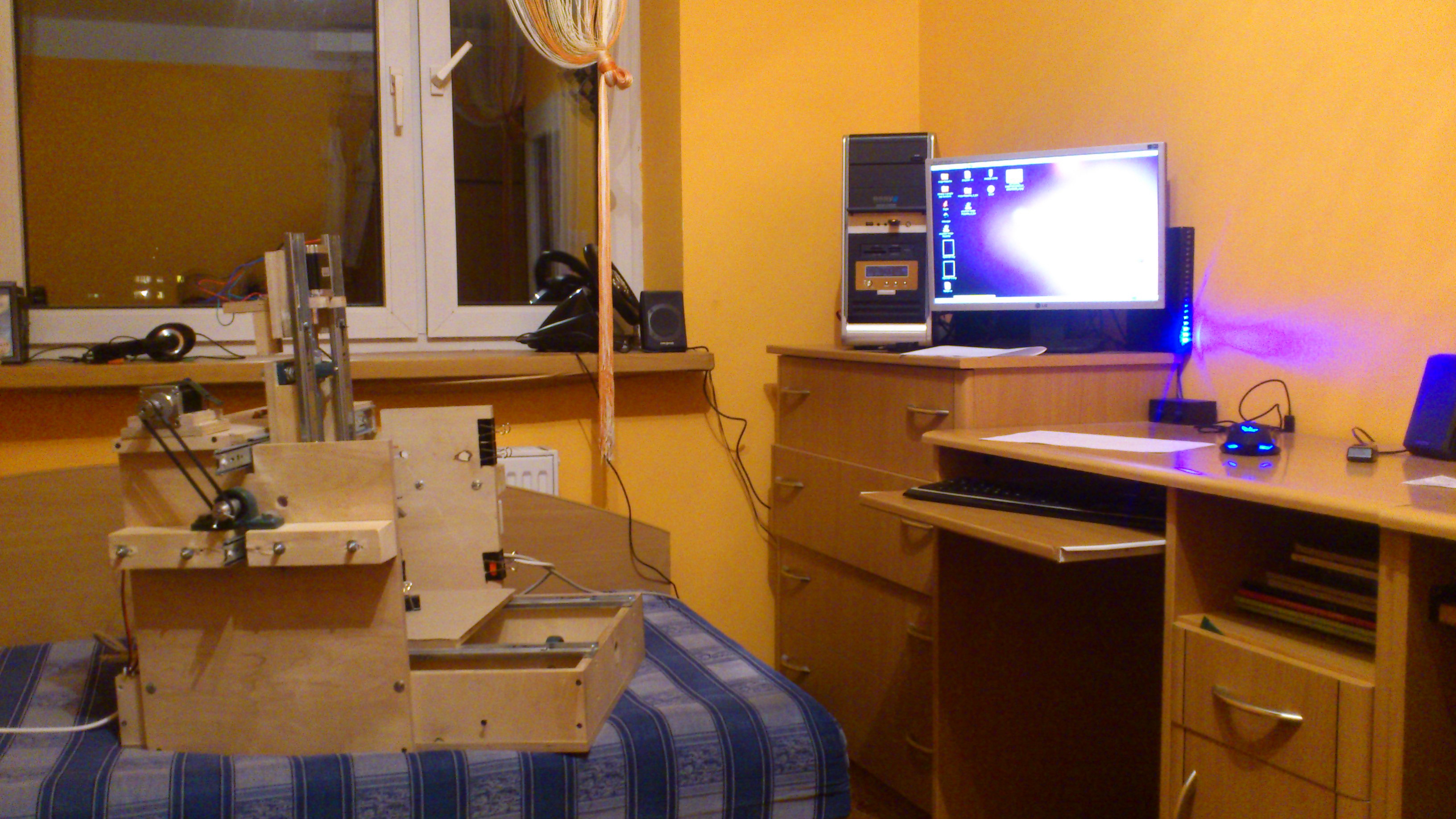

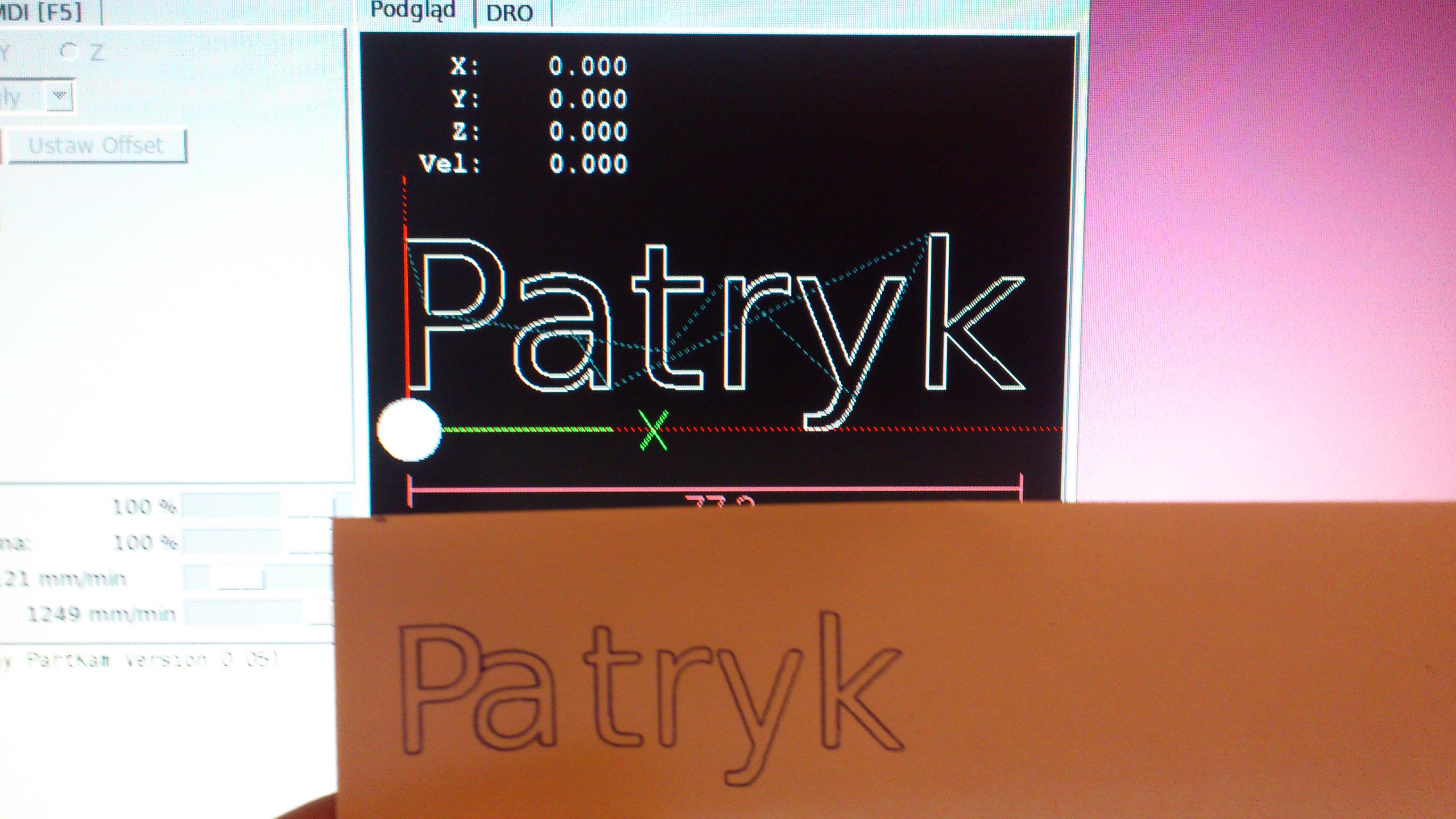

A tutaj przy okazji zaprezentuje problem który jest raczej z strony komputera i programów
ObrazekObrazek
Co bym nie narysował (długopisem zamiast freza) zawsze wychodzi to takie zniekształcone gdzieś jedzie w bok rysunek robię w inkscape potem plik wrzucam do makercam.com ustawiam parametry tworzę plik nc a następnie leci do linuxcnc i dalej wiadomo jazda na zdj widać że w panelu linuxa wygląda to inaczej niż w rzeczywistości za wszystkie porady i podpowiedzi bardzo dziękuje :)

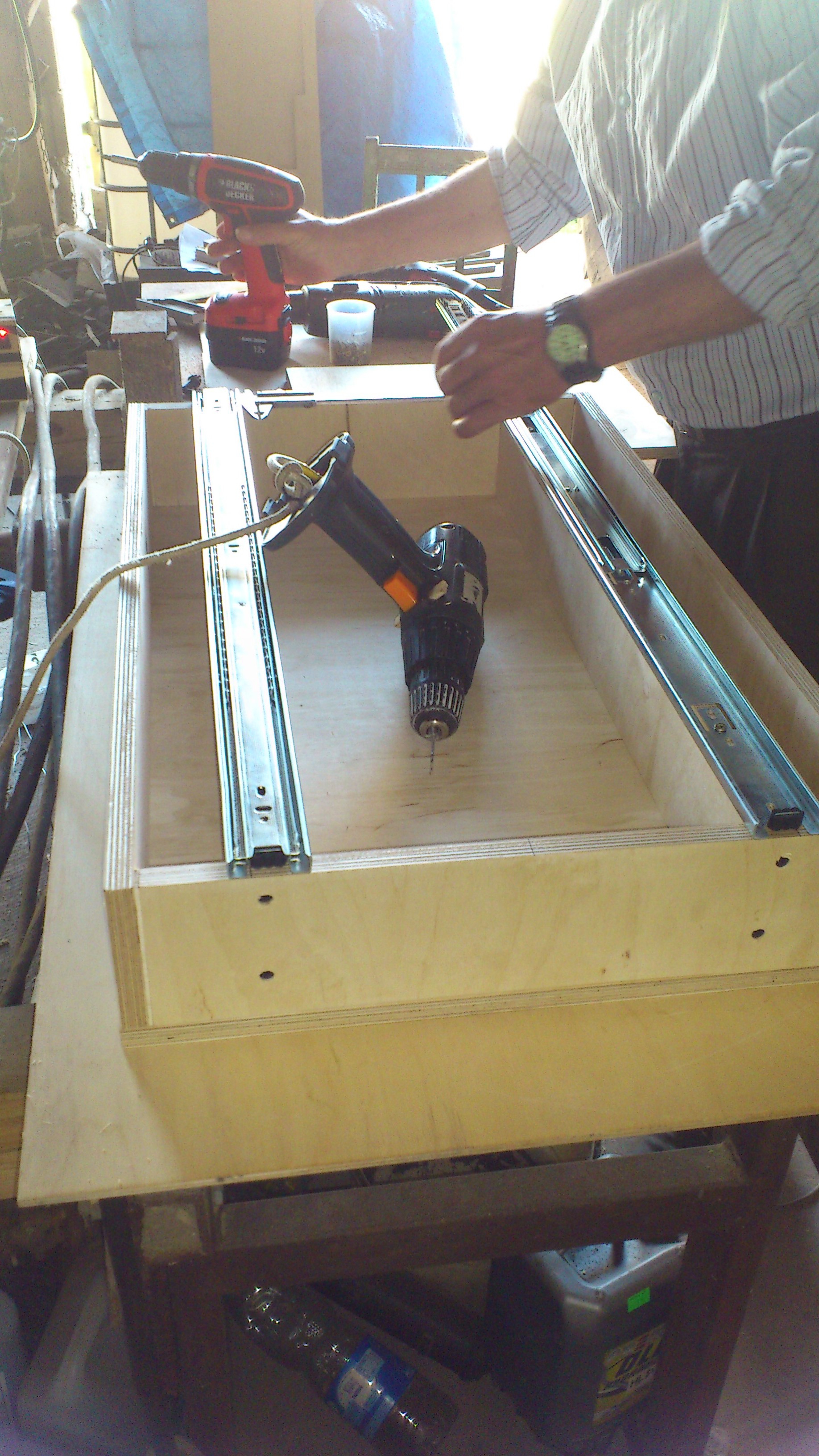

Patent na wkrętarkę :grin: Edytuj zdjęcia, co by jedno pod drugim było, ciężko się ogląda.

Akurat była potrzeba używania kilku wiertarek a ta wkrętarka leżała kilka lat nie używana bo bateria skończyła swój żywot :D a że miałem 'zasilacz laboratoryjny' z starego zasilacza komputerowego to coś na szybko się wymyśliło :) Nie pamiętam dokładnie ale w jednym czasie były używane 4 lub 5 wiertarki

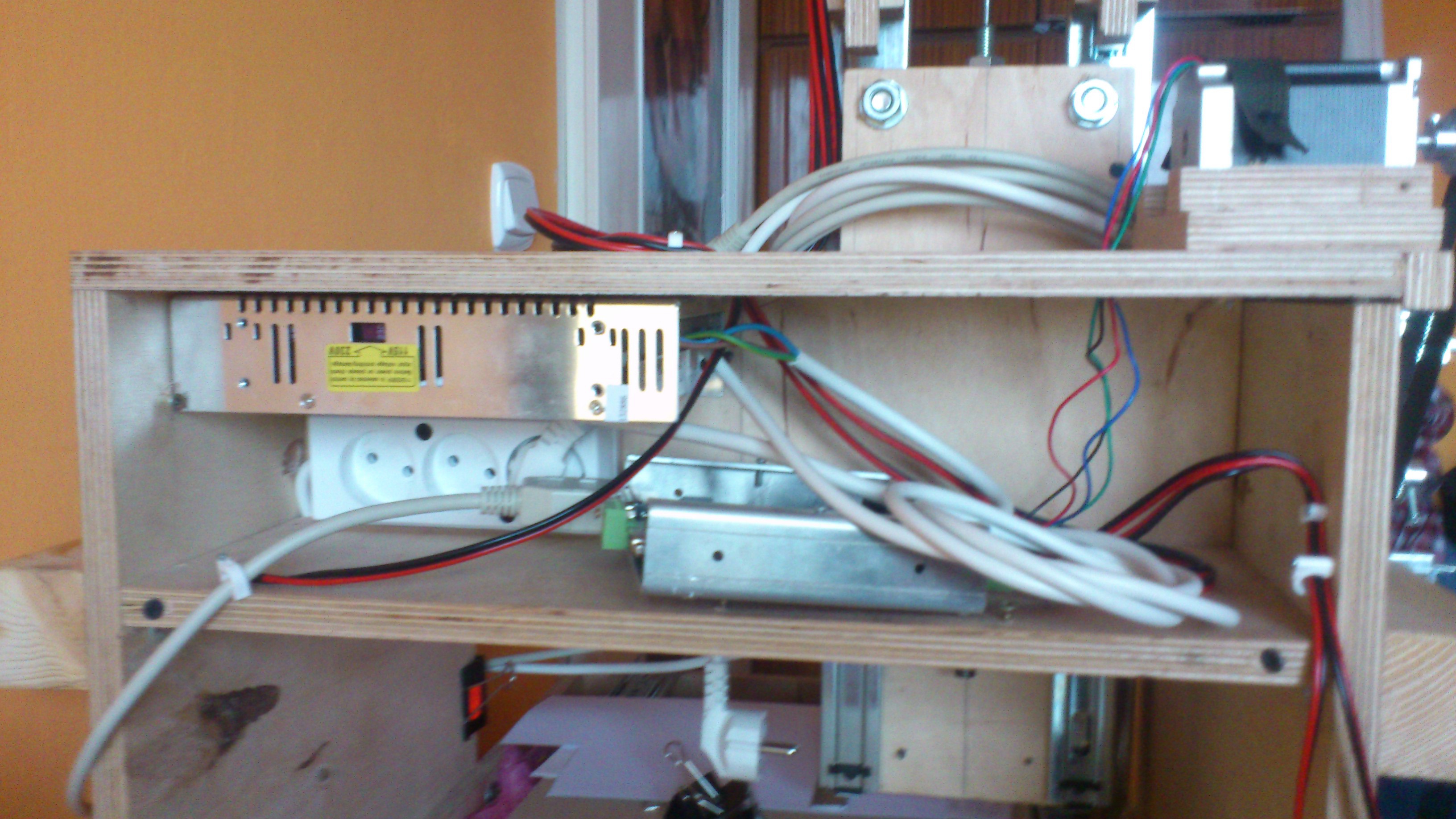

Jeszcze jedno zdj umieszczenia elektroniki

No chłopaki na serio nic nie podpowiecie co może być nie tak z tymi rysunkami czemu tak się robi??
adam Fx
Posty: 5607
Lokalizacja: Gliwice
Post napisał: adam Fx » 21 sty 2015, 16:00
Ale kod jest chyba OK jak widać na podglądzie. Szukałbym problemu mechanicznego lub elektonika nie styka. Zmien może F przy G00 i daj większą rampe -co do mechaniki zobacz czy cała sruba sie nie rusza osiowo.

Post napisał: Podbielak » 24 sty 2015, 19:24
A można jaśniej co to te F G00? Bo w tym to akurat jestem zieloniutki ...
enterzbigi
Posty: 102
Rejestracja: 02 wrz 2005, 19:53
Lokalizacja: Grudzi?dz
Post napisał: enterzbigi » 24 sty 2015, 19:42
F posuw roboczy np. F100 =100mm/min .
G00 posuw przyspieszony(maksymalny)

F jest to prędkość posuwu, a G00 jest to dojazd szybki narzędzia, stusuje się go pomiędzy cyklami obróbkowymi w celu zmniejszenia czasu obróbki przedmiotu.

Post napisał: Podbielak » 25 sty 2015, 10:48
Ahaaaa to już jasne wszystko trzeba będzie zobaczyć jak na innych wartościach "frezuje" i jedne pytanko jeszcze oco chodzi z tą większą rampą???
adam Fx
Posty: 5607
Post napisał: adam Fx » 25 sty 2015, 20:16
Kto konfigurował twój program sterujący ? Właśnie w czasie konfiguracji ustawia się jakie prędkości ma mieć dana oś przy G00 i z jakim przyspieszenie (rampą) ma osiągać wartość max. ważne są tez czasy trwania kroku , przerwy między krokiem - to podaje producent ster. itd.
Musisz zrobić też test i wpisać osiągnięte wartości w czasie konfigu.
