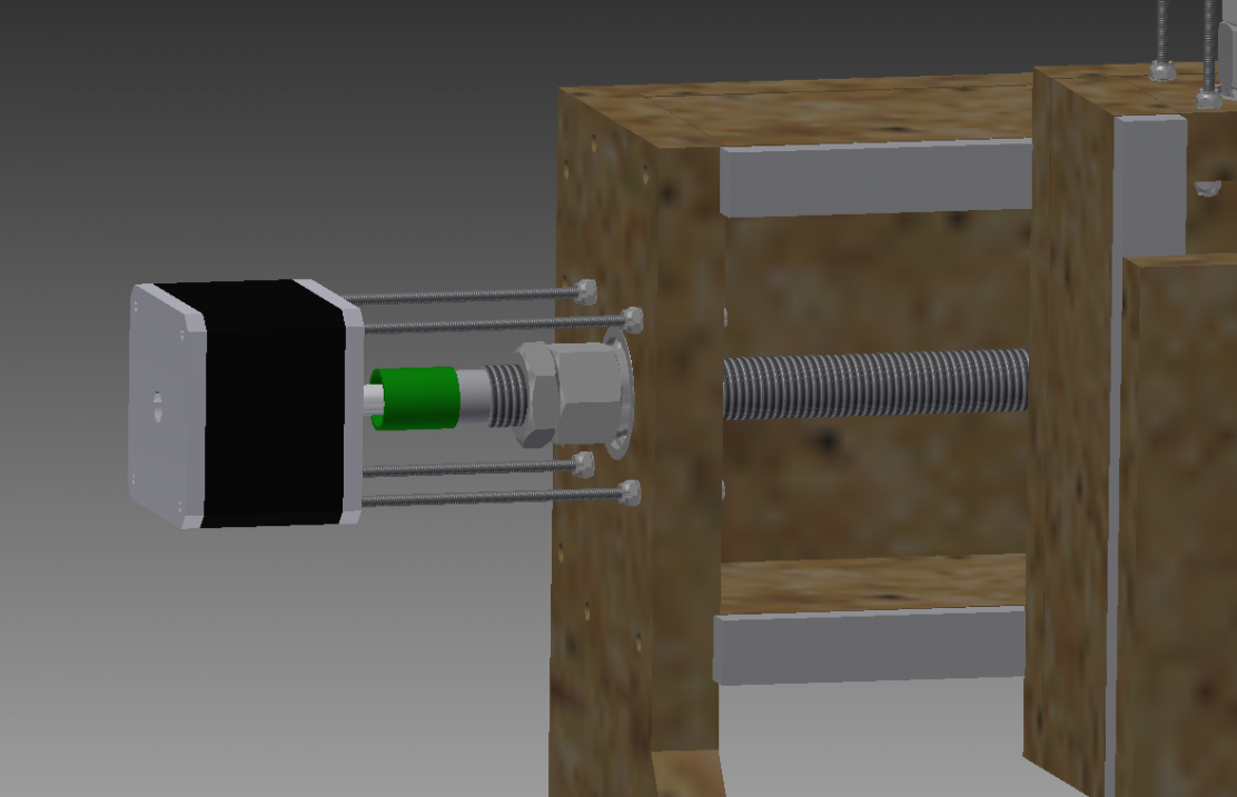

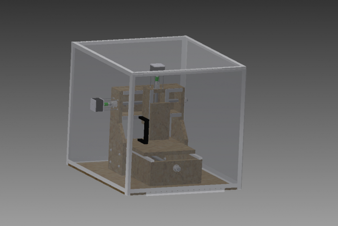

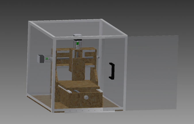

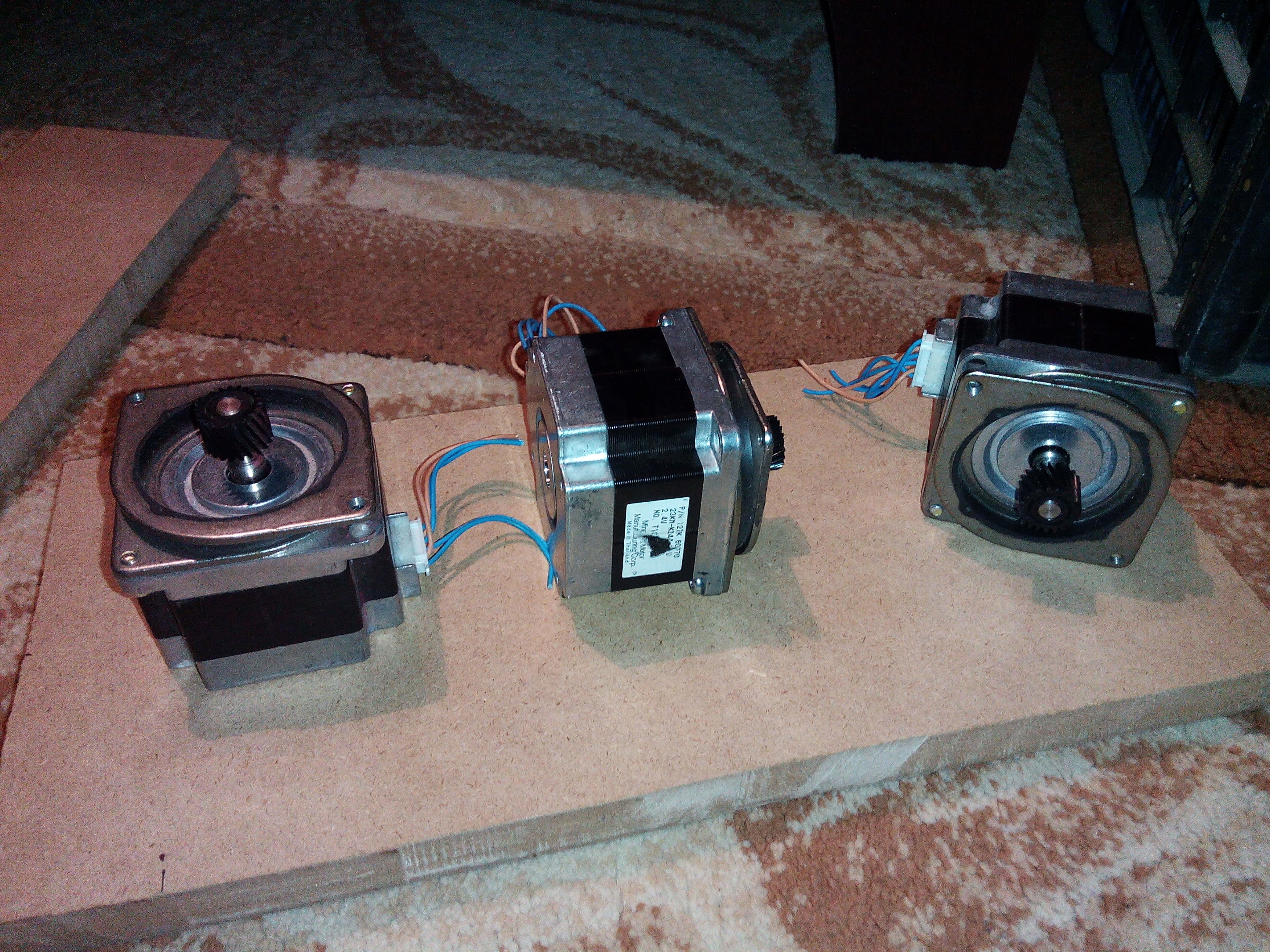

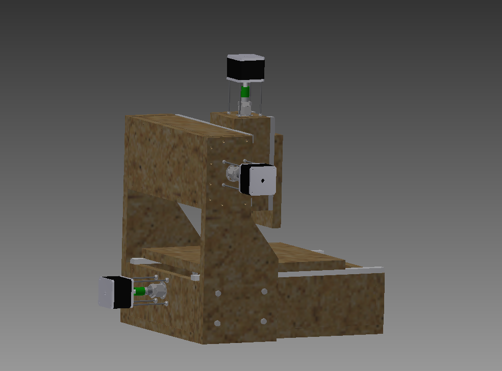

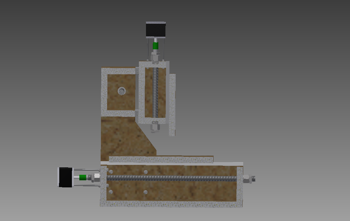

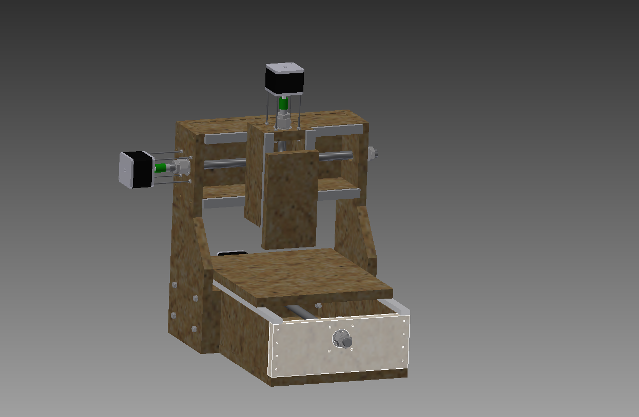

Witam :) Pomysł wykonanie zrodził się jakiś czas temu gdy chciałem
zrobić sobie panel do wzmacniacza i potrzebowałem wypalić laserowo
napisy na nim, wtedy zadałem sobie pytanie czemu by nie wygrawerować

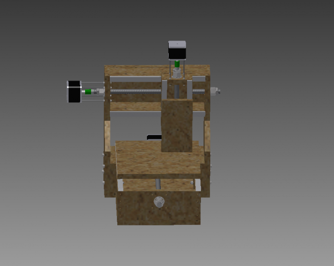

ich samemu ? Głównym założeniem jest dość tani koszt wykonania, zrobiłem
projekt i na samą mechanikę wydam około 250 zł. Konstrukcja drewniana, a
dokładniej z płyty MDF grubości 18mm. Do posuwu osi wykorzystam pręt
metryczny M16, skok 2mm, prowadnice kulkowe 406mm, 306mm, 190mm.
Pole robocze A4.
Silniki krokowe:
- 0,7 Nm
- 1,8A
- 1,3V
- 1,8 deg/step
- oś fi6,35

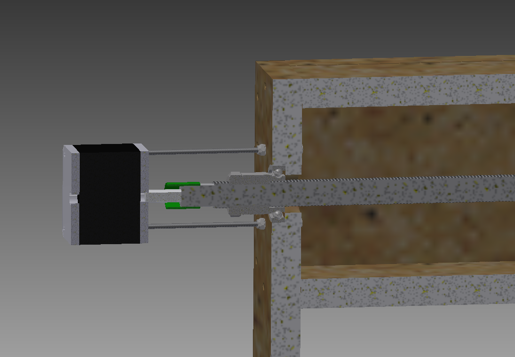

Przeniesienie napędu poprzez mocny wężyk i opaski zaciskowe. Jeśli chodzi
o wrzeciono to mam nieużywaną wiertarkę ala dreml, 32 tyś obrotów. Jeśli
chodzi o sterownik to kupię komplet płytek i polutuję ale to będę się martwił
o to jak wykonam frezarkę. Konstrukcję skręcę wkrętami i dodam dodatkowo klej.
Obrazek Obrazek
ObrazekObrazek
ObrazekObrazek
ObrazekObrazek
Zamówiłem prawie wszystkie materiały, więc niedługo rozpocznie się
budowa, wszystko będę relacjonował na bieżąco, a zarazem liczę na
waszą pomoc i porady :)
Na początek mam kilka pytań :)
1. Skręcając płytę mdf wkrętami trzeba wcześniej wywiercić otwór czy
obejdzie się ? Jeśli tak to jakie fi i jaki wkręt ? Znalazłem dedykowane wkręty do mdf, może coś takiego zastosować, 4x40mm, robić pod nie otwór czy nie ?
2. Przy połączeniu " sprzęgła" stoczyć gwint pręta do średnicy ośki silnika?
Czy mogę zacisnąć opaskę na gwincie i też będzie spełniało swoje zadanie ?
3. Czy wrzeciono z wiertarki jak napisałem wyżej nada się do grawerowania
ew. wycinania w pleksi, drewnie ?

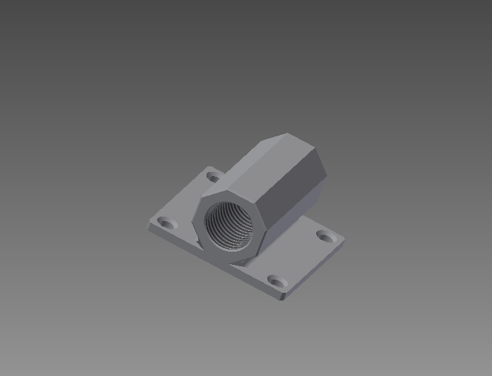

Zastanawia mnie jeszcze jedno, bo zakupiłem właśnie pręt M16 i nakrętki łącznikowe 48mm które będą służyć do posuwu i gdy nakręcę nakrętkę na pręt to czuć lekki luz. Myślałem jak to wyeliminować, nie skontruje dwóch, bo przecież nie będzie się obracać, na razie na nic nie wpadłem.

witam.
jeżeli czujesz " lekki " luz to jesteś szczęściarzem :shock:
te pręty z nakrętkami zwykłymi mają z reguły straszny luz.
jakimś wyjściem jest zrobienie nakrętek z tworzywa i przejechanie ich tylko " 1 " i " 2 " z kompletu 3 gwintowników .
daje to jaki taki efekt .
mam tak zrobione do tokarki stołowej - tylko M14 ( takie miałem gwintowniki ) .
i sprawdza się jako tako.
no i koniecznie trzeba wyrównać gwint na śrubie - inaczej tnie nakrętki .
pozdrawiam.

To zależy dla mnie jest mały, dla kogoś wprawionego będzie kolosalny. Jeżeli dodam do nakrętki drugą nakrętkę, kontrując dosłownie minimalnie, to kręci się w miare lekko i nie ma luzu, tylko żeby mi się udało to tak jak zakładam pospawać do blaszki, mam kilka także będę próbował. Lecę po najmniejszej linii oporu, nie mam gwintowników, chyba, że ww. się nie sprawdzi to zakupie :wink:
Mógłbyś rozwinąć kwestie wyrównania gwintu ?
pukury
Posty: 7876
Lokalizacja: kraków
Post napisał: pukury » 20 lis 2014, 09:13
witam.
stal po stali pracuje źle - tym bardziej po ocynku.
a takie są szpilki - ocynkowane .
chyba że kupiłeś bez ocynku - bo i takie są .
gwint na takich szpilkach bywa kostropaty - wystają zadziorki - więc tną nakrętki z tworzywa .
wyrównać można za pomocą przeciętej nakrętki i wkrętarki .
dajesz olej - ewentualnie z pastą zaworową - i jedziesz tam i z powrotem .
to i tak wszystko półśrodki - nic nie zastąpi dobrych śrub i nakrętek.
ale do konstrukcji edukacyjnej - czemu nie ?
i nie chodzi jaki ten gwint / nakrętka jest dla mnie czy dla Ciebie - tylko dla maszyny / freza i dokładności obróbki .
tak że - na zbyt wiele nie licz .
mam parę zbędnych nakrętek M16 ( w formie kostki ) z tworzywa i mogę Ci wysłać za zwrot kosztów przesyłki - mnie są zbędne .
pozdrawiam.
Mane Tekel Fares
IcePower
Posty w temacie: 26
Posty: 28
Rejestracja: 18 lis 2014, 08:41
Lokalizacja: Łańcut
Post napisał: IcePower » 20 lis 2014, 09:29
No niestety kupiłem w ocynku, bo był zamiar pospawania nakrętek do kawałka blaszki. Dobra to teraz rozumiem na czym to polega. Póki nie mam płyty wezmę w wolnej chwili potnę i przygotuję pręty tak jak mówisz.
Jeśli chodzi o dokładność to wiem jakie są realia przy takich założeniach, ma służyć do poznania budowy frezarki, a przy okazji co nie co wyciąć.
Bardzo byłbym wdzięczy, ponieważ sam ich na chwilę obecną nie wykonam, zaraz puszczę info na pw :wink:

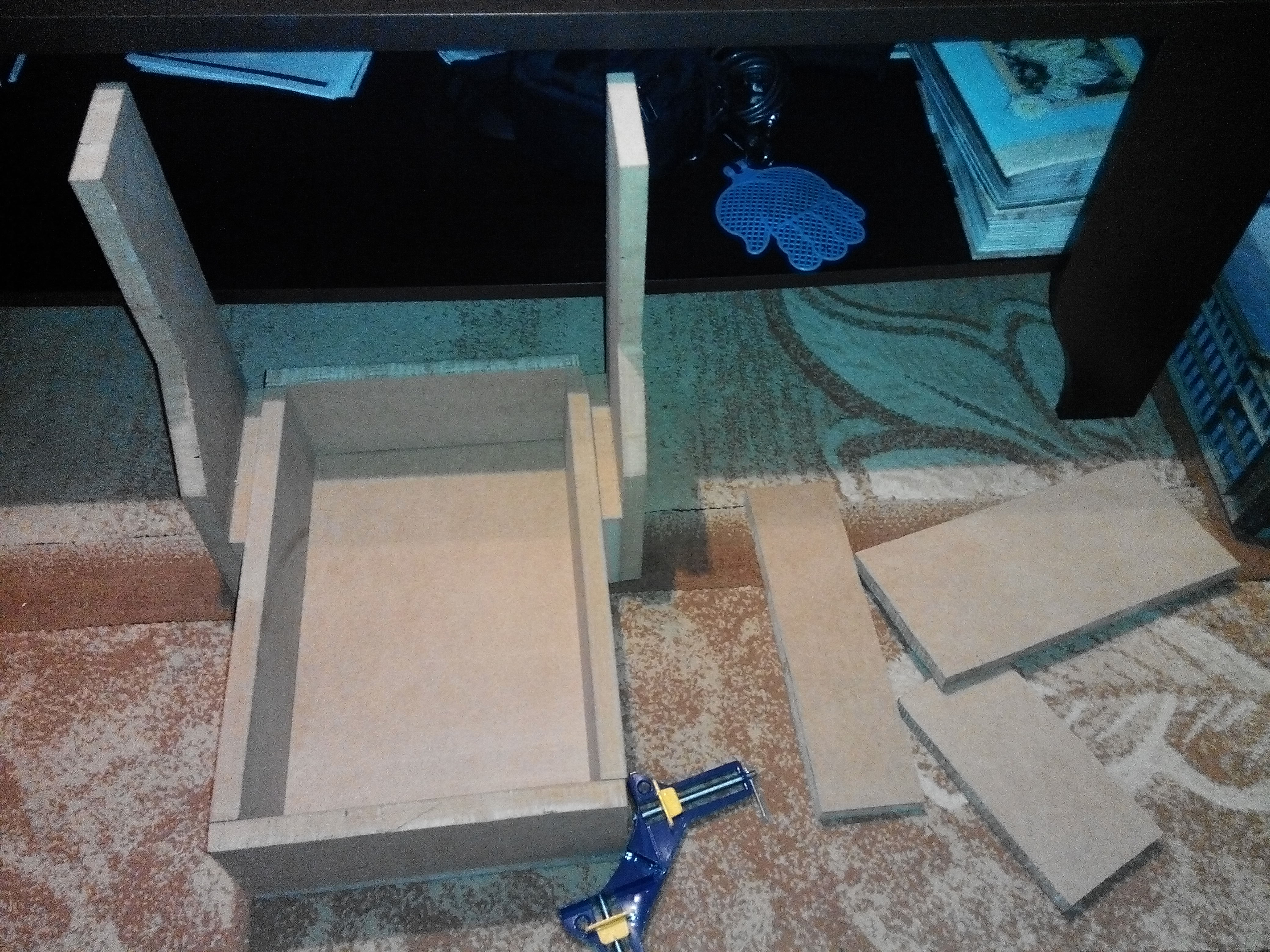

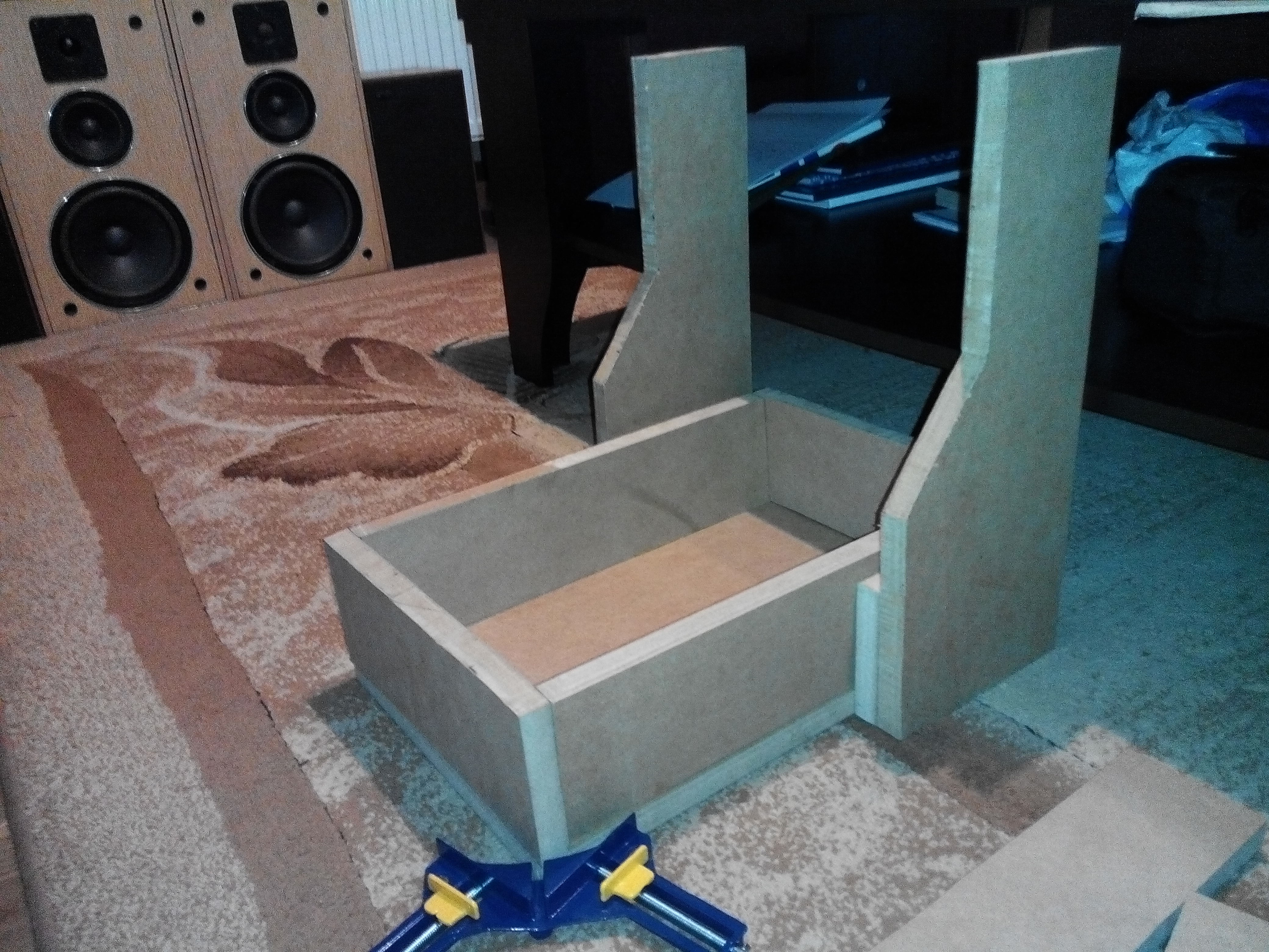

Przyjechała płyta, już jest pocięta i gotowa do skręcania :) Minus taki, ze sam to w domu wycinałem i dokładność pozostawia wiele do życzenia. Musze poczekać aż przyjdą mi spaxy do mdf, jak zapewnia producent nie rozwarstwiają płyty, bo jeśli się nie sprawdza to jestem w plecy i przerabiam na płytę meblowa :wink: Mam nadzieje, ze jutro się uda wszystko spasować i powiercić otwory pod łożyska :wink:
