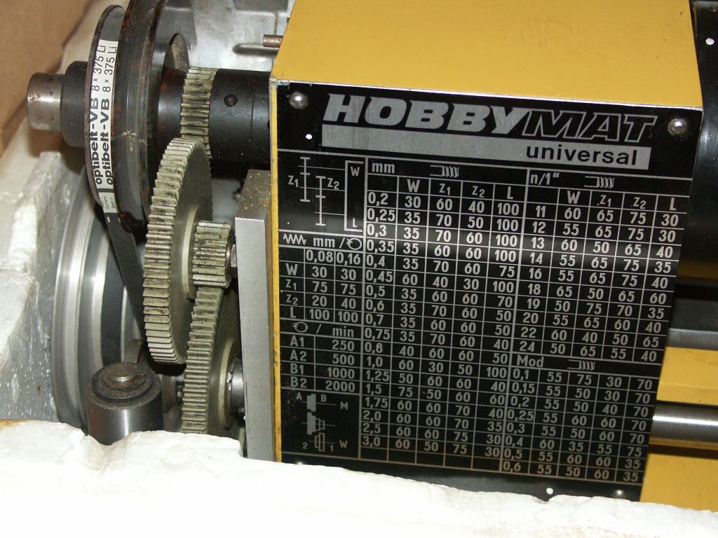

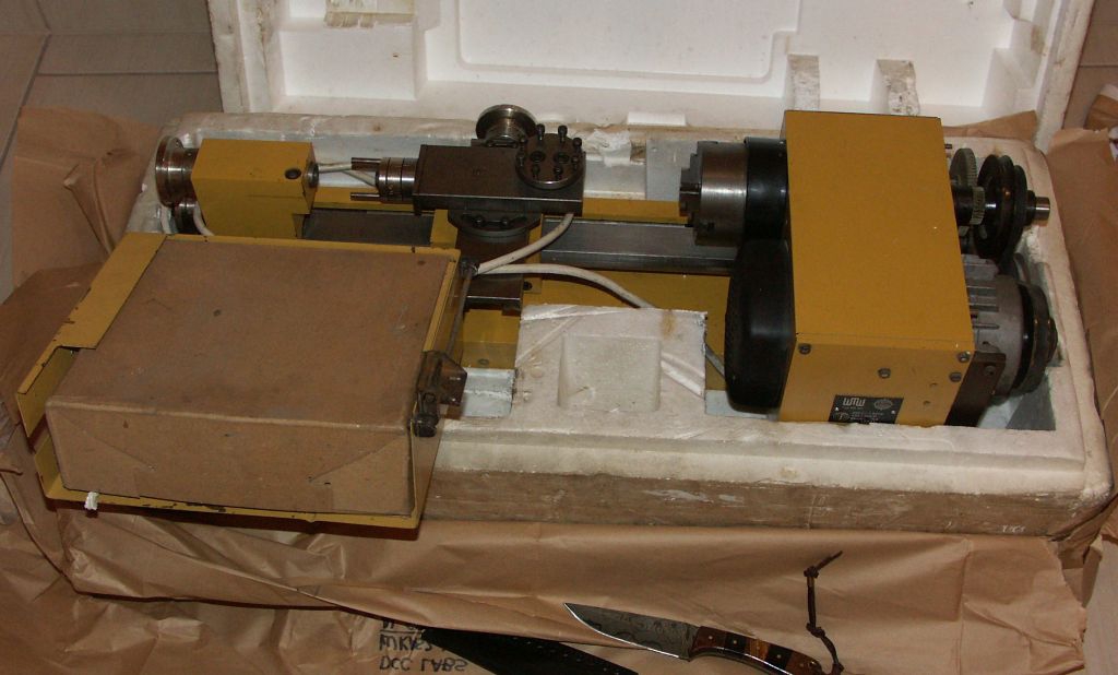

Kupiłem na portalu aukcyjnym tokarenkę modelarską Hobbymat MD65.
Polowałem na taki sprzęt z rok i dziś dotarł on do mnie.
Muszę się trochę Was podpytać i pochwalić nabytkiem;)
W komplecie z tokarką były:
- instrukcja niemiecka i polska
- zestaw kół zmianowych - chyba nigdy nie używanych
- zestaw kluczy
- kieł stały i obrotowy
- uchwyt wiertarski

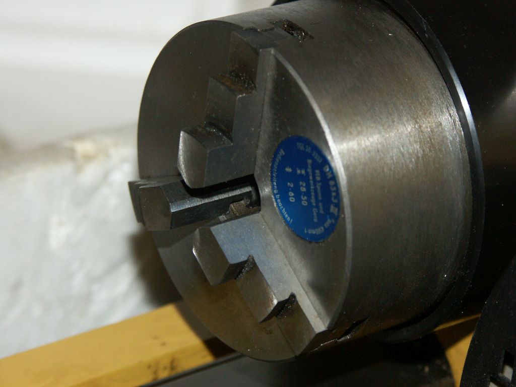

- drugi zestaw szczęk do uchwytu tokarskiego
Okazało się, że tokarka jest w oryginalnym styropianowym opakowaniu!

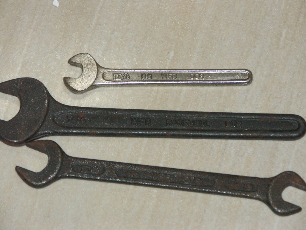

Oryginalne klucze do tokarki.
Generalnie Tokarka wygląda jak prawie nowa.
Tylko lekkie obtarcia na krawędziach zdradzają, że jednak ktoś ją kiedyś używał.
Teraz nasuwa mi się jedno pytanie. Co powinienem zrobić przed rozpoczęciem pracy z taką tokarką, która przeleżała nieużywana np. 30 lat, żeby nie zrobić jej krzywdy?

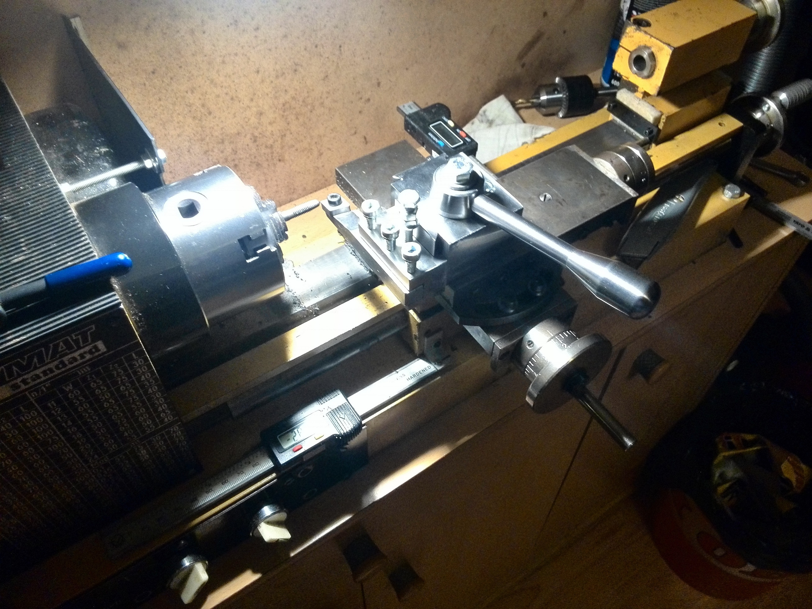

a tak to wygląda ma maszynce.
tak w międzyczasie dołożyłem zgarniacze filcowe na support i konika.
od razu mogę powiedzieć że przydadzą sie 2 uchwyty wiertarskie mały 0,6-6 i duży 3-13 na stożek mk1 + tuleja przedłużająca mk1-mk1 bo czasami brakuje wysięgu konika.
drugi apgrejt który poczyniłem to kupiłem taką oto rączkę
http://www.ebmia.pl/dzwignie-zaciskowe- ... _3296.html
do konika zamiast pierwszej śruby od uchwytu. mam to ustawione tak że jak przekręcę rączkę w lewo to konik się luzuje a jak wprawo to łapie, jak potrzebuję mocniej go zblokować do dokręcam drugą śrubę. samej rączki zazwyczaj do wiercenia w zupełności starcza.

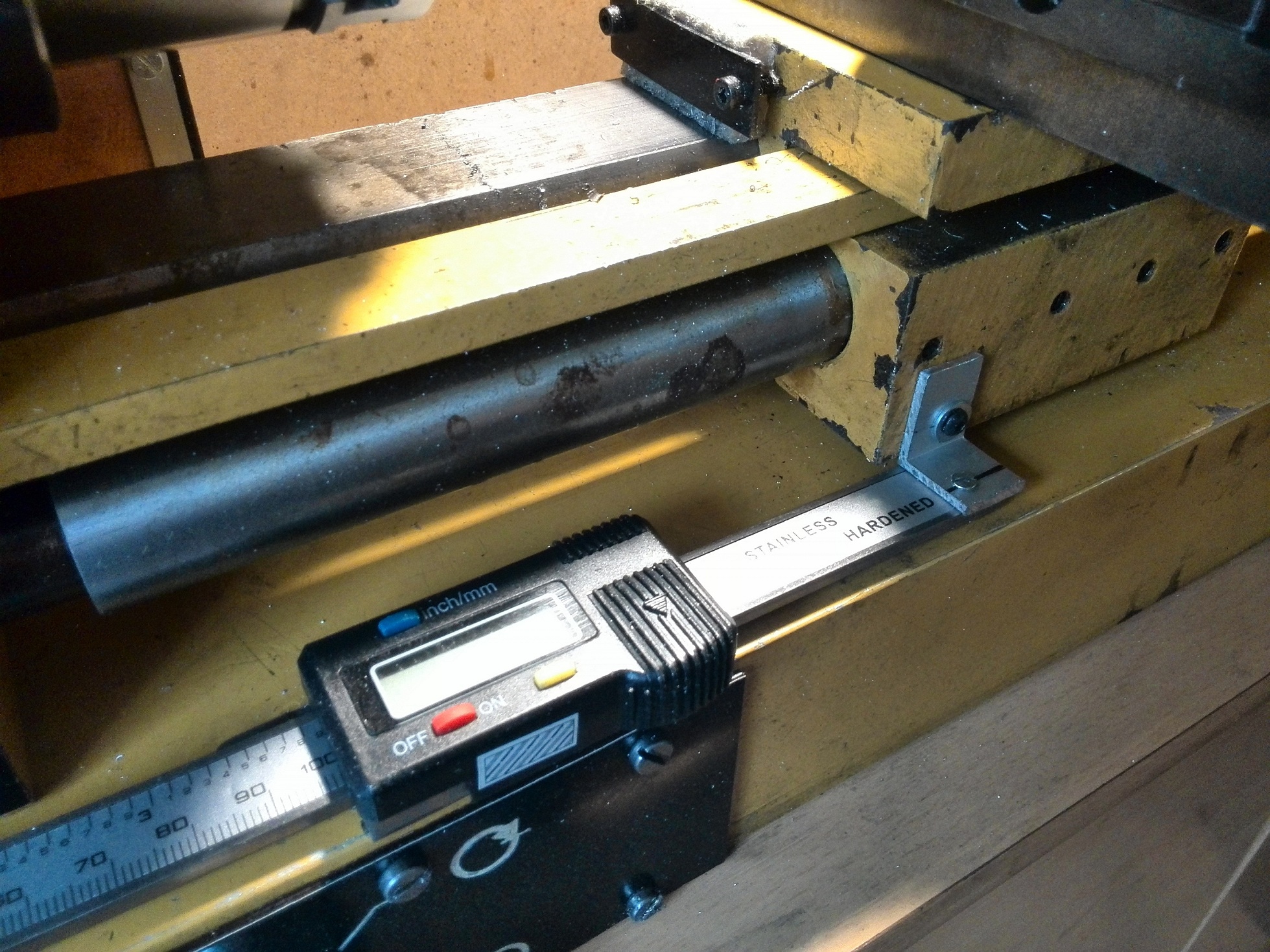

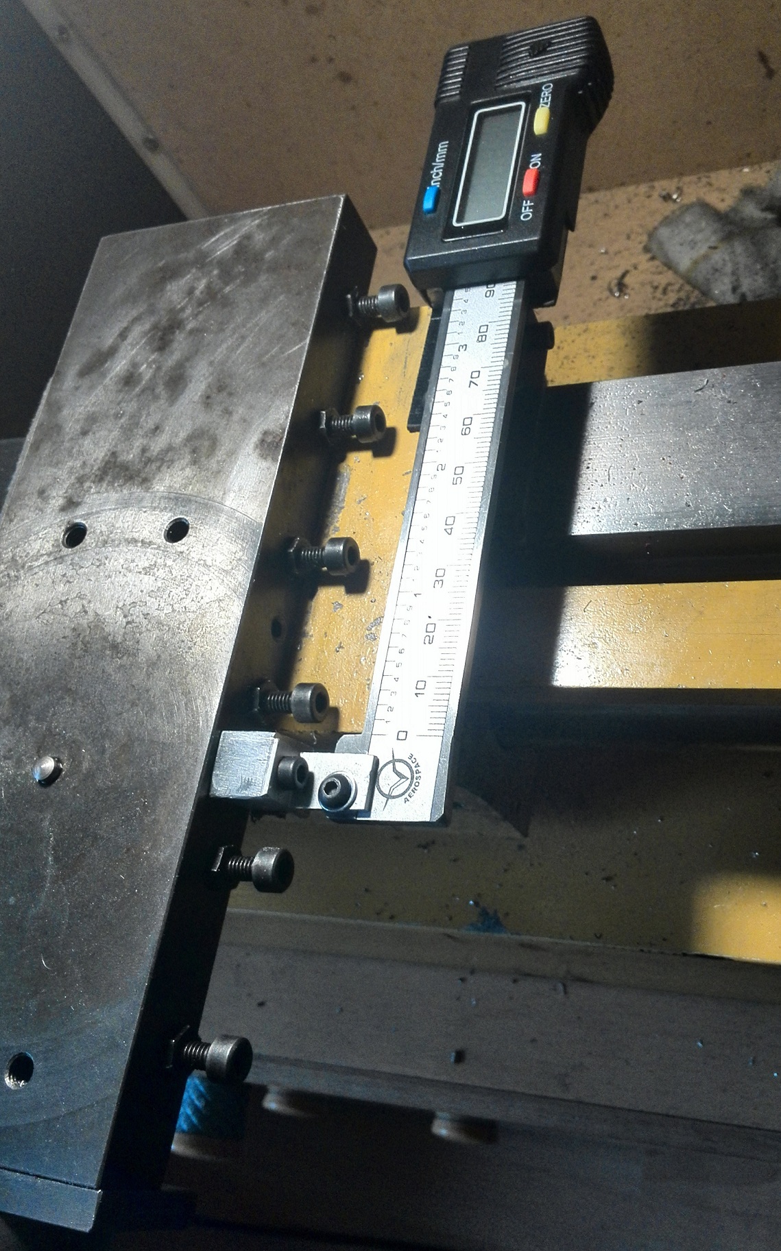

trzeci apgrejt to wstawiłem suwmiarki cyfrowe że niby liniały, o wiele wygodniejsza praca. co prawda do dyszki bo to najtańsze co było.
akurat to jest trochę złe miejsce dla liniału bez zgarniacza bo sie strasznie na niego sypie. ale lepszego nie wymyśliłem.

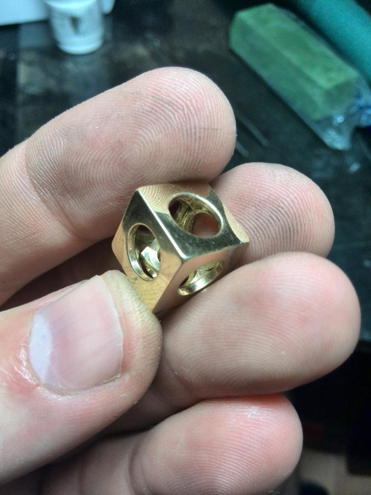

no i na deser przykład marnotrawstwa czasu (oczywiście po polerowaniu:)

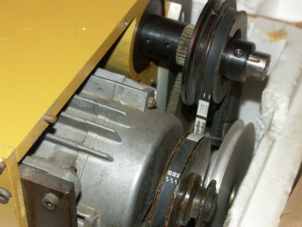

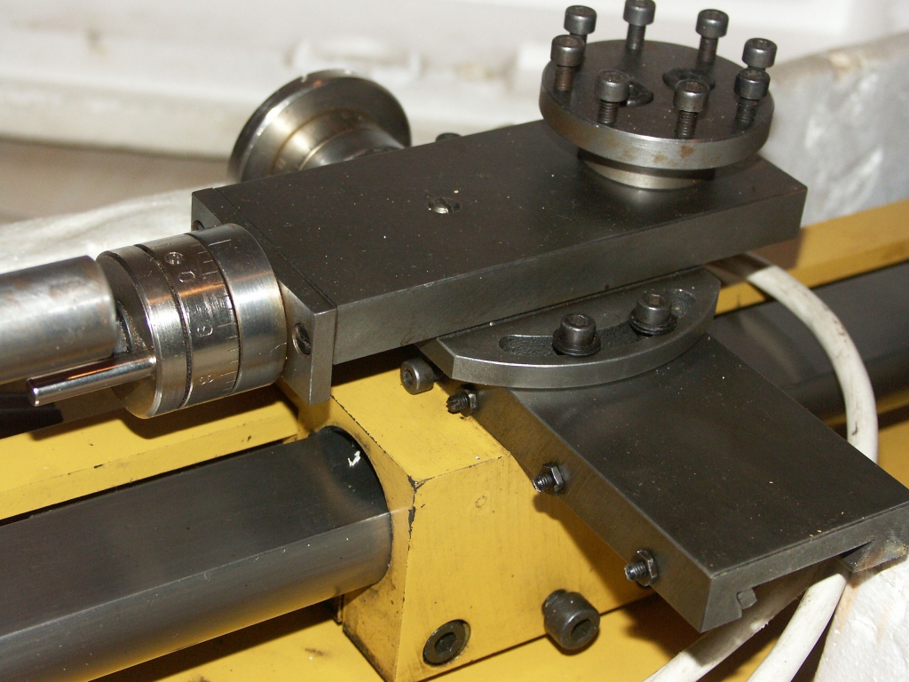

Moja tokarka wygląda jakby była niedawno wyczyszczona. Nie znalazłem śladu gęstych smarów czy brudu. Odkręciłem oś poprzeczną i tam także zero śladów używania. Wszystko jest ładnie przetarte delikatną oliwką. Jedyne co prawdopodobnie będzie wymagało przeczyszczenia lub regulacji to śruba i nakrętka posuwu "wzdłużnego". W tym miejscu trzeba pokrętło dobrze chwycić w dłoń, żeby zakręcić. Reszta pokręteł kręci się dwoma palcami jak marzenie. Zauważyłem jeszcze luzy na śrubach pociągowych suportu, gdy zaczynamy kręcić w druga stronę. Dopiero po pół obrotu nakrętka łapie i zaczyna ciągnąć wózek. Jest jakaś regulacja luzów na nakrętkach?
Jak wygląda sprawa wrzeciona? Czy wypadałoby do niego zajrzeć i wymienić smar?

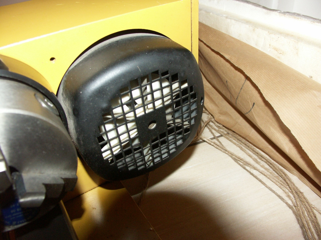

Czy dobrze widzę, że na swoim MD65 masz założoną osłonę na silnik? Czy ona ma chronić przed wpadaniem brudu w wiatrak?
Właśnie zastanawiałem się czy ten okrągły imak jest funkcjonalny (nie wydaje się). Ile zapłaciłeś za swój zestaw szybkozmienny imaków? Myślę, że taki zestaw to kwestia czasu.
Za to zgarniacze filcowe to, moim zdaniem, konieczność już na starcie.

kasztan pisze: Jedyne co prawdopodobnie będzie wymagało przeczyszczenia lub regulacji to śruba i nakrętka posuwu "wzdłużnego". W tym miejscu trzeba pokrętło dobrze chwycić w dłoń, żeby zakręcić.
z tyłu supportu są śruby regulacyjne może wystarczy podregulować ścisk supportu na szynie
kasztan pisze: Reszta pokręteł kręci się dwoma palcami jak marzenie. Zauważyłem jeszcze luzy na śrubach pociągowych suportu, gdy zaczynamy kręcić w druga stronę. Dopiero po pół obrotu nakrętka łapie i zaczyna ciągnąć wózek. Jest jakaś regulacja luzów na nakrętkach?
super luźno też nie powinno być, przy zwykłym toczeniu (nie stożki) to małą podłużną skręcam na amen żeby nie miała prawa uciekać.
pół obrotu luzu nawrotnego to ja też mam na poprzecznym, myślałem że jest wyrobione a jednak to chyba konstrukcja taka. natomiast na podłużnej jest lepiej.
po to zamontowałem te suwmiarki, mam te luzy teraz gdzieś :)
kasztan pisze: Jak wygląda sprawa wrzeciona? Czy wypadałoby do niego zajrzeć i wymienić smar?
można zajrzeć ale bez fanatyzmu, ja zaglądnąłem tylko od tyłu troche dołożyłem litowego do łożysk samochodowych i zamknąłem to
kasztan pisze: Czy dobrze widzę, że na swoim MD65 masz założoną osłonę na silnik? Czy ona ma chronić przed wpadaniem brudu w wiatrak?
a to w pierwszej wersji jak stała byle jak. teraz mam stół pod nią zrobiony i osłony już nie ma. wiatrak owszem czasem coś tam zasysa ale to nie leci do samego silnika tylko do tego pudła z pasami i gitarą
kasztan pisze: Właśnie zastanawiałem się czy ten okrągły imak jest funkcjonalny (nie wydaje się). Ile zapłaciłeś za swój zestaw szybkozmienny imaków? Myślę, że taki zestaw to kwestia czasu.
kolega ma ustaloną stawkę za części po 50zl per kawałek, czyli 5 dych kostka centralna, 5 kostka do noża, 5 części toczone w kupie (mimośród, rączka i tp)
za pierwszym razem dałem coś z pół tysia ale uważam że się opłacało + dozamawiałem jeszcze 4 kostki później.
w każdej kostce siedzi swój nożyk i każda jest ustawiona na wysokość (toczę składakami więc po wymianie płytki nic się nie zmienia)
kasztan pisze: Za to zgarniacze filcowe to, moim zdaniem, konieczność już na starcie.
dałem filcowe bo najbliżej pod ręką było, ma też swoje minusy, ciężko z niego drobny pyl metalowy sczyścić.

Zrobiłem skan polskiej instrukcji jaką otrzymałem wraz z tokarką.
Hobbymat_MD65_PL.zip
Polska instrukcja do Hobbymat MD65
(1.04 MiB) Pobrany 490 razy

oo polska DTRka jest bez obrazków :O
dodaje niemiecko ruska ale już z obrazkami
