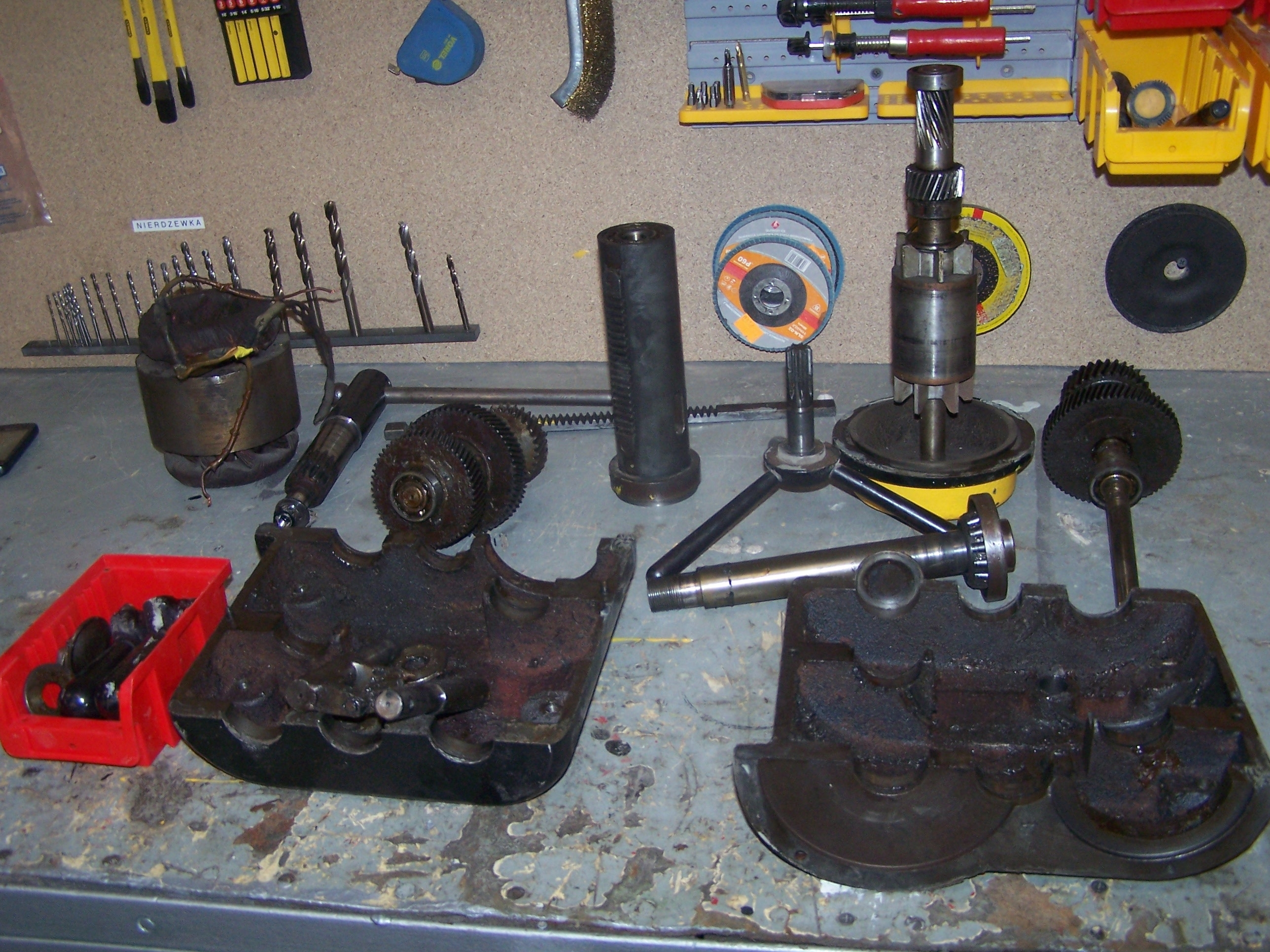

Dzięki pomocy kolegi BYDGOST wiertarka została rozłożona na części pierwsze. Obecnie moczą się w celu usunięcia starego smaru. Jutro ściąganie łożysk i ich weryfikacja. Po wstępnych oględzinach łożyska na wirniku są na pewno padnięte, pozostałe były tak oblepione starym smarem, że przed dokładnym wyczyszczeniem trudno powiedzieć.
Poniżej zdjęcia wnętrzności.
Jest tak mało informacji o tej wiertarce w sieci, że może się komuś przydać.

Jutro wieczorem będę w warsztacie to postaram się z wymiarować elementy.
Wszystkie łożyska posiadają swoje pokrywki, na zdjęciu opadła poniżej.
Górne łożysko na wirniku było pęknięte a pozostałe miały znacznie wytarte bieżnie. Ogólnie wszystkie do wymiany.
Ja również nie mogę wyjąć panewki łożyska stożkowego z wrzeciennika. Po włożeniu wrzeciennika do tokarki i przyłożeniu noża do panewki - panewka się obraca ale za nic nie chce się wysunąć. Spróbuję przeciąć panewkę na frezarce - sfrezować panewkę frezem czołowo-walcowym przecinając ją na pół.
