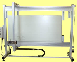

witam wszystkich moze mi ktos rozrysowac lub opicac jak to jest zrobione i na ilu silnikach ze sie nie zacina na tak dlugim ramieniu ?

Ploter ma napęd paskowy. Paski umieszczone są wzdłuż belki górnej i dolnej a napędzane przez silnik z dolnego prawego rogu. Drugi silnik "jeżdzi" na małej ramce i porusza paski na dwóch pionowych jej bokach . Zamocowany jest pod dolną belką i napędza również dwie rolki .

Ta konstrukcja to nic nowego. Takie plotery są produkowane przez różne firmy od prawie 15 lat. Różnią się oczywiście detalami ale zasada działania jest podobna.
To jest trochę tak jak z rowerem, wiadomo do czego służy i co musi mieć , może być górski , szosowy itd, ale na zdjęciu tej wielkości każdy jest podobny i w każdym trzeba nacisnąć na pedał aby pojechać.
