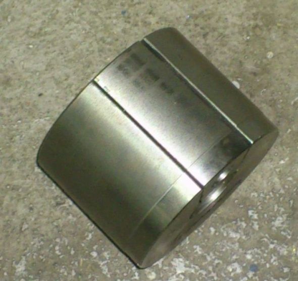

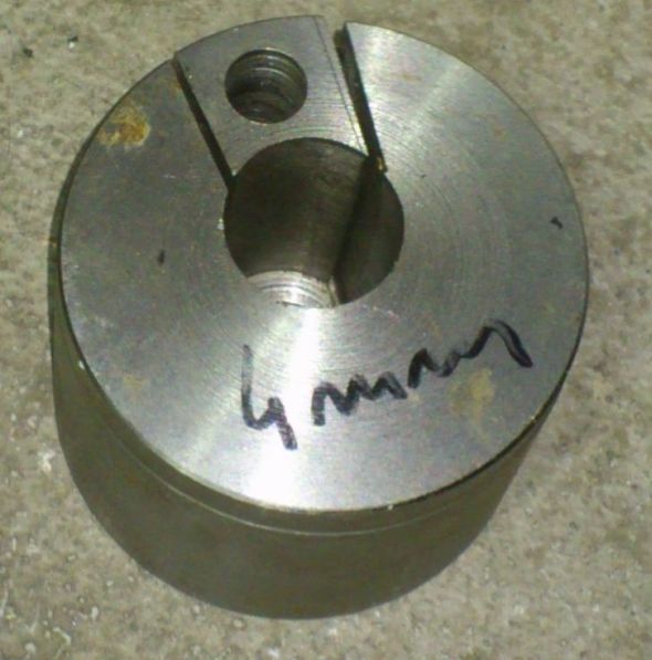

Na 50 sztuk to opłaca się zrobić przyzad bo frezować szczeki to nie bardzo choć mocowanie jest wtedy najpewniejsze . Zrób sobie coś podobnego do tego z zdjęcia 1-2 . Ten wycięty fragment ustawia się pod jedna szczękę , w szczeliny wklejam kawałki gumy żeby się to nie rozlatywało . Tego typu przyzad ma tez taka zelete ze wyrównuje masę mimośrodu . Taki kawałek pięćdziesiątki może ładnie zabujać maszyną .

skoti pisze:Na 50 sztuk to opłaca się zrobić przyzad bo frezować szczeki to nie bardzo choć mocowanie jest wtedy najpewniejsze . Zrób sobie coś podobnego do tego z zdjęcia 1-2 . Ten wycięty fragment ustawia się pod jedna szczękę , w szczeliny wklejam kawałki gumy żeby się to nie rozlatywało . Tego typu przyzad ma tez taka zelete ze wyrównuje masę mimośrodu . Taki kawałek pięćdziesiątki może ładnie zabujać maszyną.
Skoti, robiłbym to na maszynie z napędzanymi narzędziami i nimi wyfrezowałbym wnękę w szczękach z przesunięciem osi, byłoby precyzyjniej i raczej taniej niż takim przyrządem, ale dzięki za rady.
