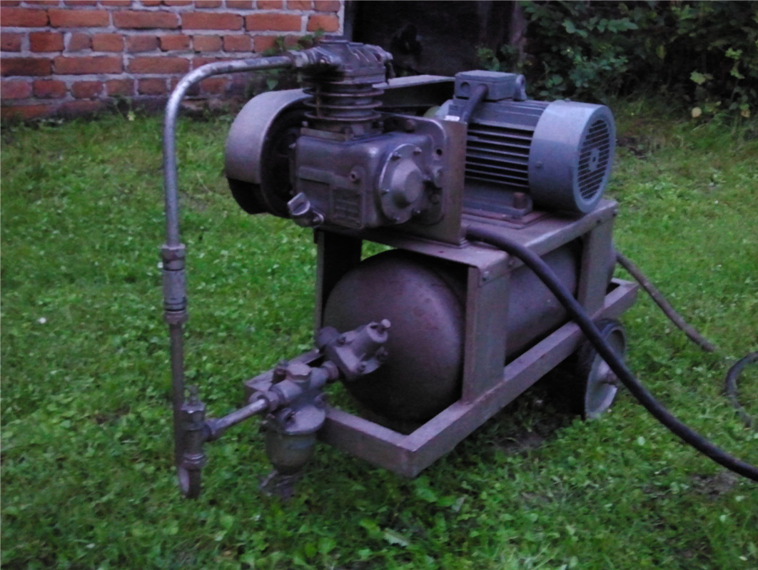

Mam taką sprężarkę, jest dosyć wiekowa.
Czy potrzeba jeszcze zastosować odwadniacz i odolejacz?
Zbiornik ma około 30L, sprężarka wydajność 130 l/min. Zapotrzebowanie przecinarki na powietrze: 4-6 atm przy 4-6 kg/cm2. Czy sprężarka utrzyma odpowiednie ciśnienie?

Post napisał: spaw-man » 12 cze 2013, 01:18
Tak musisz mieć założone filtry inaczej luk będzie nieodpowiedni. Szybciej zużywają się części eksploatacyjne. Kompresor moim zdaniem nie da rady, będziesz musiał czekać aż się napełni.

miron91
Post napisał: miron91 » 13 cze 2013, 22:41
Witam. Kompresor stary i dobry będzie praktycznie cały czas chodził ale dla tego kompresora to nie ma znaczenia nie będzie się grzał jak chiniole więc można spokojnie ciąć.

Na uruchomienie plazmy będę musiała poczekać parę dni ze względu na sprężarkę.
Przed zakupem miałem w ręku Magnuma a Trexusa kupowałem zdalnie, pomimo że to oba chińczyki to Trexus wygląda na solidniejszą konstrukcję pierwsze wrażenie na plus dla Trexusa.
Sprężarka rok produkcji 67' a zbiornik 58, nie była uruchamiana z 10 lat. Muszę wymienić olej, ciekawe jak w środku zbiornika czy nie skorodowany bez dobrego filtra nie ma mowy o podłączeniu plazmy. Z przodu ma dwa ustrojstwa jeden to myślę że do odprowadzania wody. Czy zaworki w kompresorze trzymają, pozatym silnik podłączony bezpośrednio do sieci nie ma żadnego zaworu który by go wyłączał po napełnieniu. Mogą być problemy z częściami, pytań jest sporo.

Post napisał: robal43 » 14 cze 2013, 09:25
vario, Kolego widziałem podobną maszynkę :0 ale miała zawór bezpiecz. ? na którym ustawiało się pokrętłem maksymalną wartość ciśnienia , po jej przekroczeniu było głośnie sssss i silnik z opóźnieniem 5-10 s stawał
Może ktoś przy niej dłubał ?? :razz:
