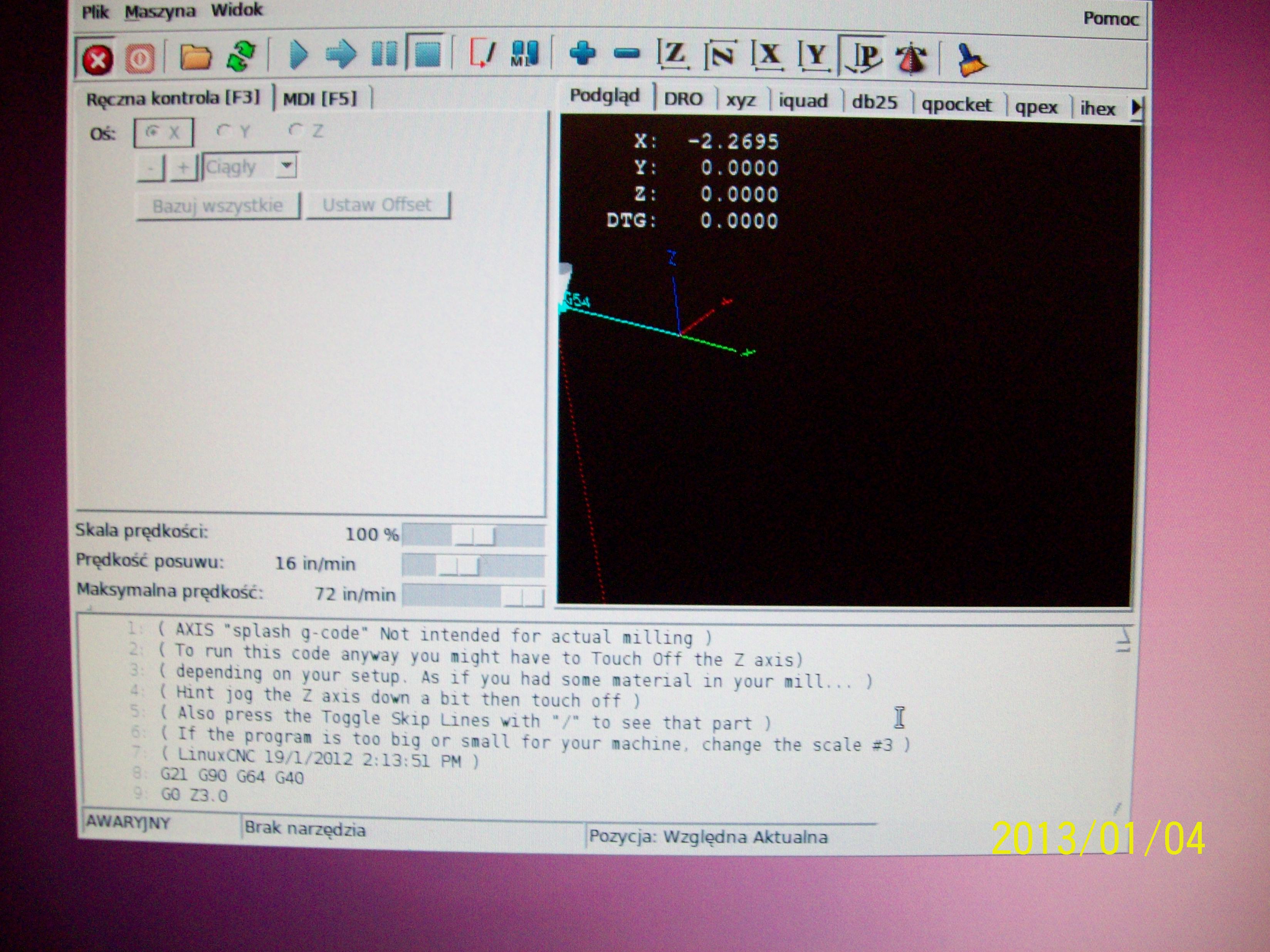

Witam wszystkich.Zbudowałem frezarkę o konstrukcji drewnianej.Kolega MIKI zainstalował mi LinuxaCNC za co mu serdecznie dziękuję.Udzielił mi też szczegółowych instrukcji,ale zbyt dużo informacji naraz i pustka w głowie.Po wielu dniach prób udało mi się uruchomić program,który wydrapał mi ten napis:
Jestem z tego bardzo zadowolony bo to oznacza że moja maszynka działa. I teraz mój apetyt wzrósł. Chciałbym nauczyć się zrobić coś więcej na mojej frezarce.Na początek może jakieś literki i cyfry.Jeśli ktoś może mi wytłumaczyć jak to zrobić,to będę bardzo wdzięczny. Ten temat przeczytałem kilka razy i mi nie wychodzi

próbowałem ale nic z tego

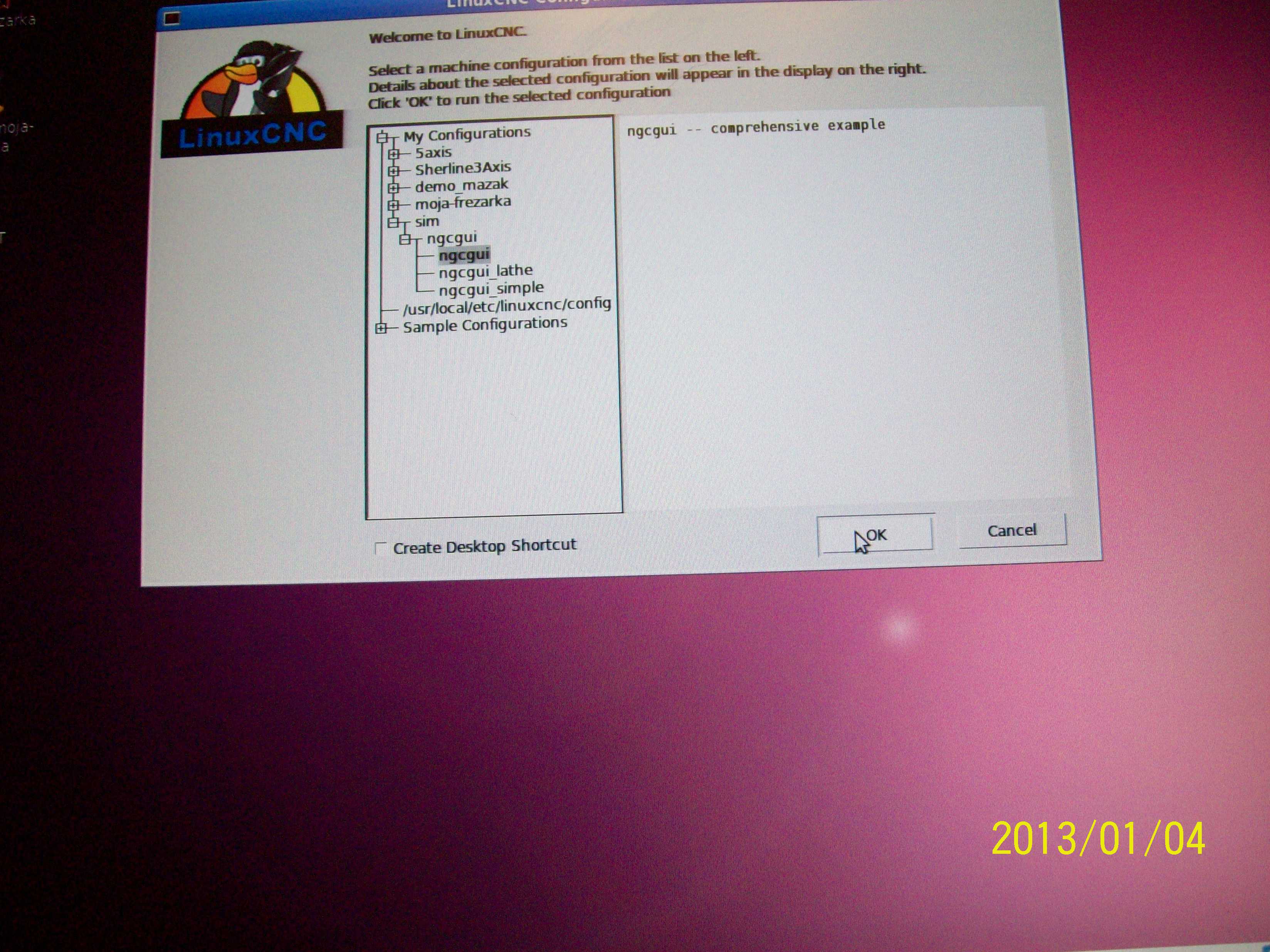

po kliknięciu na ok mam następny ekran
i dalej to już nie wiem co mam zrobić.Angielskiego nie znam więc niewiele z tego rozumiem.Jeśli jest ktoś cierpliwy i potrafi mi to wytłumaczyć metodą rysunkową to bardzo proszę .Będę wszystkiego próbował co mi napiszecie .

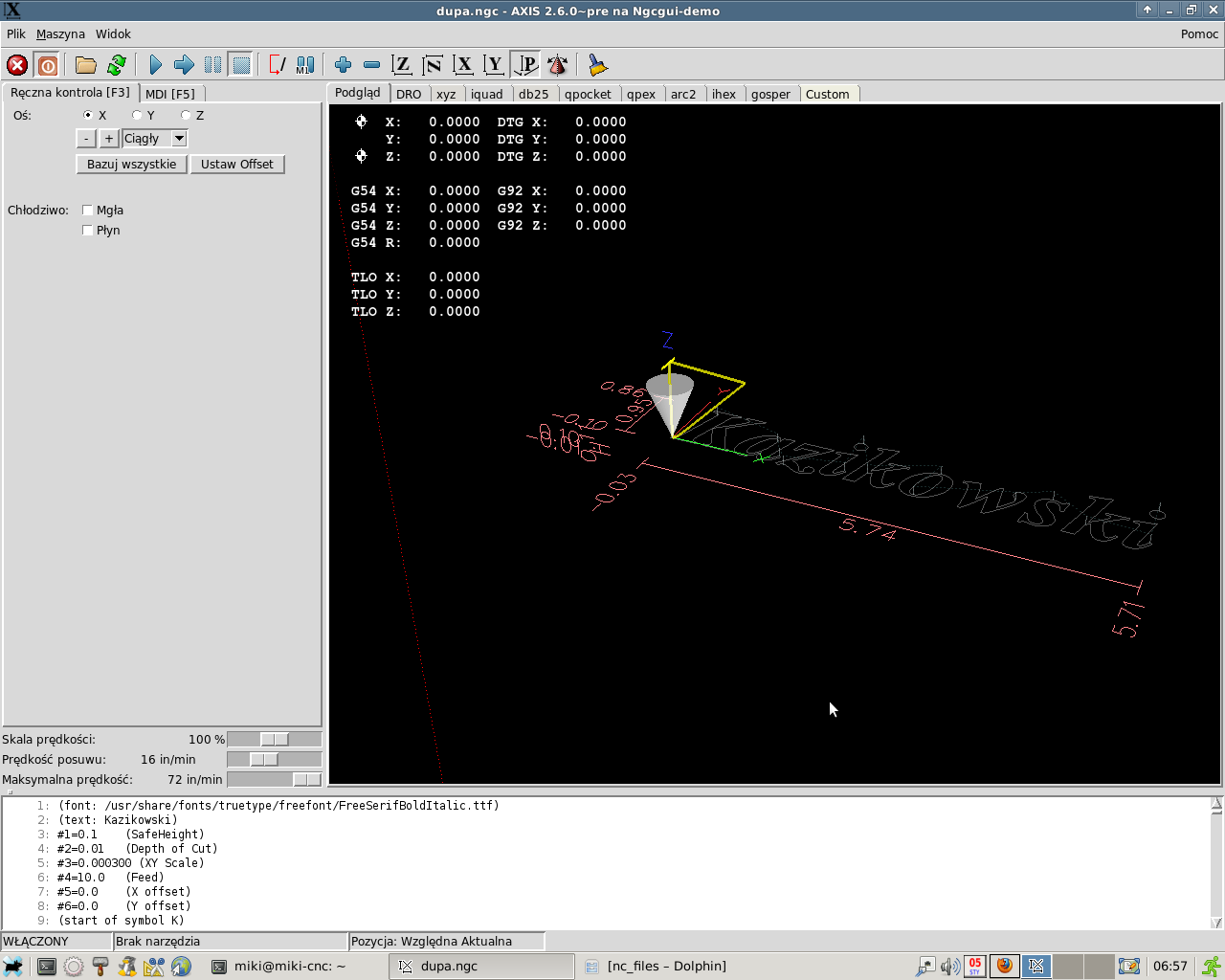

Kolega Miki instalował program, a nie wszystkie możliwe rozszerzenia. Kazikowski akurat zakładkę ttt ma. W wersji z gita pakiet truetype-tracer trzeba sobie doinstalować, potem można używać.
http://timeguy.com/cradek-files/0127645 ... 1_i386.deb
Używanie w konsoli:
Kod: Zaznacz cały
cd ~/linuxcnc/nc_files
truetype-tracer Kazikowski > imie.ngc
wygeneruje plik imie.ngc, który nalezy wczytać do LinuxCNC:

Po zainstalowaniu pakietu truetype-tracer w NGCGUI dla frezarki pojawia się zakładka TTT, która umożliwia edycję napisów z poziomu NGCGUI. Nie wiem, czy ja sobie coś skopałem w ngcgui.tcl, czy po prostu nie wiem, jak to obsługiwać, ale efektu działania nie widzę. Jak gorsza połówka wstanie, sprawdzę na kompie ze świeżą instalacją LinuxCNC, jeszcze nie grzebaną.

Ja Kazikowskiemu miałem pomóc w zainstalowaniu systemu. Pomogłem - poświęciłem kilka godzin swojego czasu za dziękuję. Informacje o konfiguracji samego programu, w tym, jak zmienić cale na milimetry gdzie trzeba, są na forum. O tym, że trzeba doinstalować truetype-tracer sam dowiedziałem się dzisiaj, jak mnie zmobilizowaliście swoją chęcią niesienia pomocy koledze...
Nie konfigurowałem tej maszyny - a takie rzeczy jak działanie w mm ustawia się w configu konkretnej maszyny. Kazikowski skonfigurował ją samodzielnie jak umiał - i wielkie brawa za to, że dał radę.

Ok, zwracam honor - w wersji 2.5.1 to jest instalowane "od strzału" w związku z czym Kazikowski to ma. Ino nie wie, że ma, i nie wie, gdzie tego szukać. I to się pyta.
Akurat sobie konfiguruję kompa pod maszynę - płyta MSI, procek Athlon 6000+ 4 GB RAM, Jitter rzędu 3 i mam jeszcze nie ruszaną oryginalną instalację LinuxCNC 2.5.1
