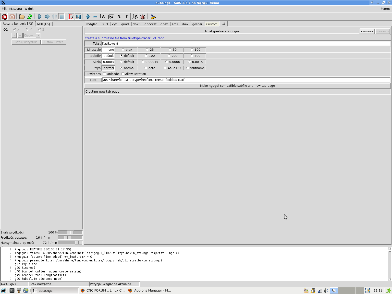

Gdy chce się trochę pojeździć, to trzeba jednak poznać gdzie jest hamulec, gaz ... i jak się kręci kierownicą.
Jeżeli chodzi o TTT to, gdy się uruchomi konfigurację z NGCGUI-mill to jest od razu w zakładkach.
Zakładka jest na tyle czytelna, że podstawowe operacje można opanować bawiąc się symulatorem.
Dodatkowo należy opanować instalację czcionek (domyślnie dostępne kilka) oraz co to jest czcionka grawerska (jednoprzebiegowa).
Do prostych napisów wystarczający - bardziej wymagający muszą pozostać przy starych sposobach.
Generowany kod - na łukach szarpie maszyną (łuki z krótkich odcinków) - może nie umiem czegoś ustawić - podpowiedź mile widziana.

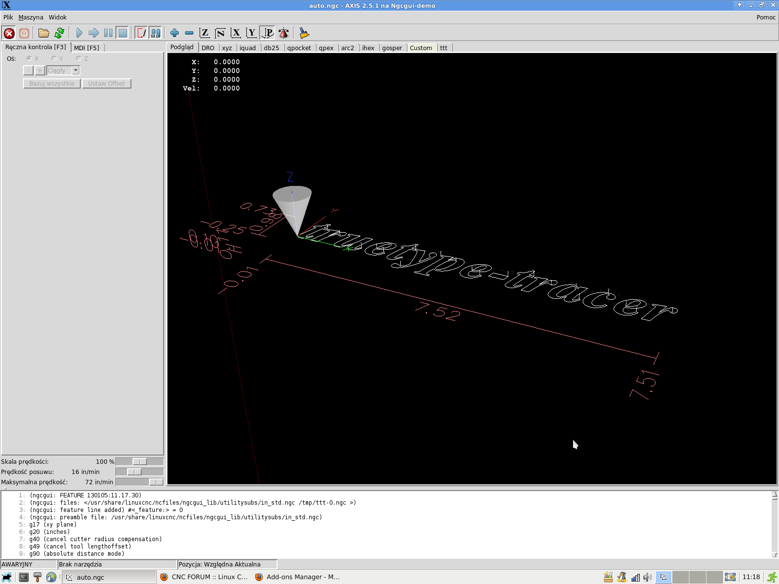

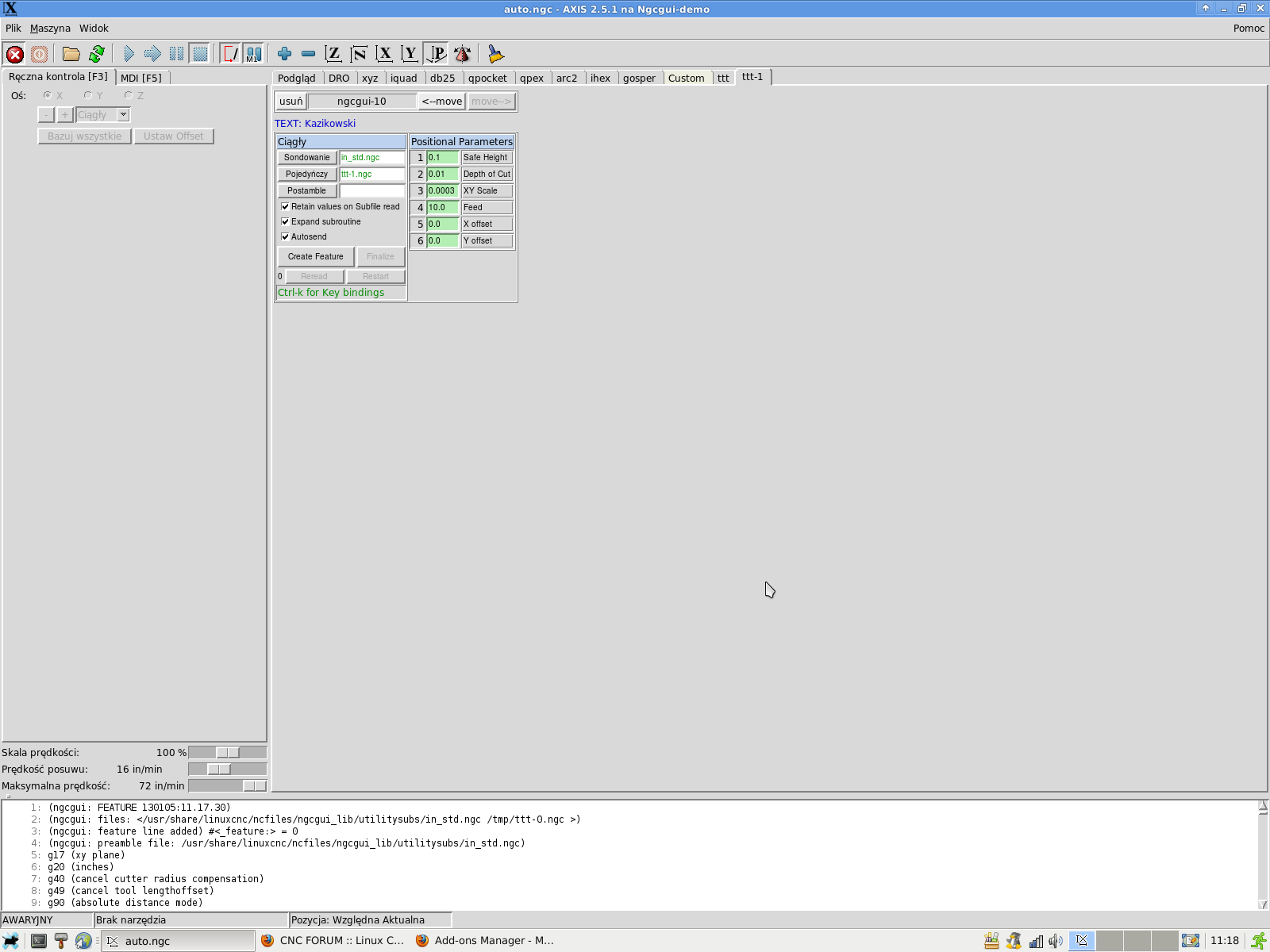

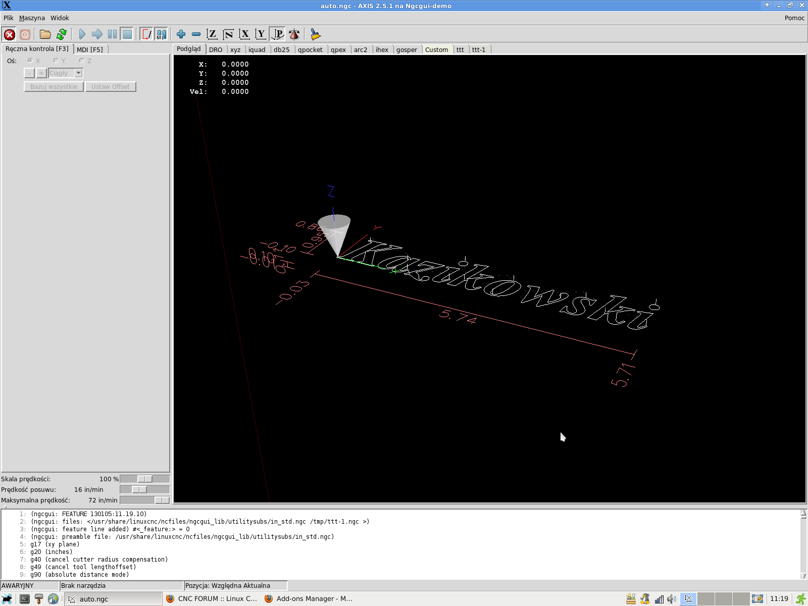

Klikasz zakładkę ttt, wpisujesz tekst, jaki ma być grawerowany w okienko "tekst" defaultowo wypełnione napisem truetracer-type.
Klikasz długi przycisk pod tabelką, który tworzy nową zakładkę ttt-1.
Przechodzisz do niej, ustawiasz parametry, tworzysz i zatwierdzasz procedurę i masz efekt, o jaki ci chodziło.

Ale najpierw przewiń listwę ngcgui klikając w czarny trójkącik w prawym końcu listwy :)
Albo zrób linuxCNC na cały ekran , moze sama wylezie.

Żadne kpiny !!! Obejzyj zdjęcie z pierwszego postu to zobaczysz gdzie sie podziało ttt.
