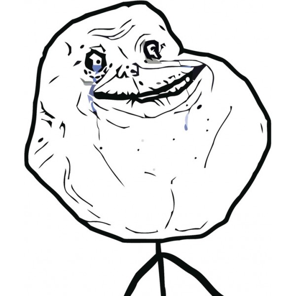

Niech mi ktos pomoze ale wytlumaczy jak glupiej blondynce jak zmienic grafike w wersje wektorowa?? Chcialam zrobic prezent kolezance( koszulka z nadrukiem) a w jednej firmie kazano mi wyslac wyzej wymieniona grafike!! Załączam plik!

Ale o co chodzi? Coś nie tak z tą grafiką? W jakim corel-u to jest zrobione? Teraz to nie jest wektorowe, ale wygląda, jakby wcześniej było. Czy to jest efekt nieudanej konwersji? Pokaż oryginał, bo nie wiem z czym masz problem (w corel-u wybierasz: mapy bitowe/trasowanie konturów/tu trzeba wybrać jedną z opcji i poeksperymentować z parametrami - szczegóły/wygładzanie/gładkość narożników/kolory -tryb/ilość - żadnej filozofii w tym nie ma, a praktyka powoduje, że robisz to w kilka sekund - czasem trzeba trochę ręcznie poprawić)

wyslalam mailem ta grafike, ktora wstawilam w zalaczniku w formacie jpg a oni odpisali mi, ze musze im wyslac plik w wersji wektorowej (.cdr .ai .eps .pdf). w zyciu nie robilam nic w corelu :/

W załączniku masz to samo w Corelu wersja 14.

Zobacz czy dobrze odwzorowane. Powstaje pytanie w jakiej to będzie robione technologii, domyślam się, że termotransfer (a nie sitodruk), więc problemu nie powinno być (bo tam jest chyba z 17 kolorów w tej wersji).

No to masz tu jeszcze w PDF-ie.

Już możesz pobrać i mój plik z tamtego posta - czasem dzieją się tu dziwne rzeczy z załącznikami. Mój ma chyba mniej wyblakłe kolory.
