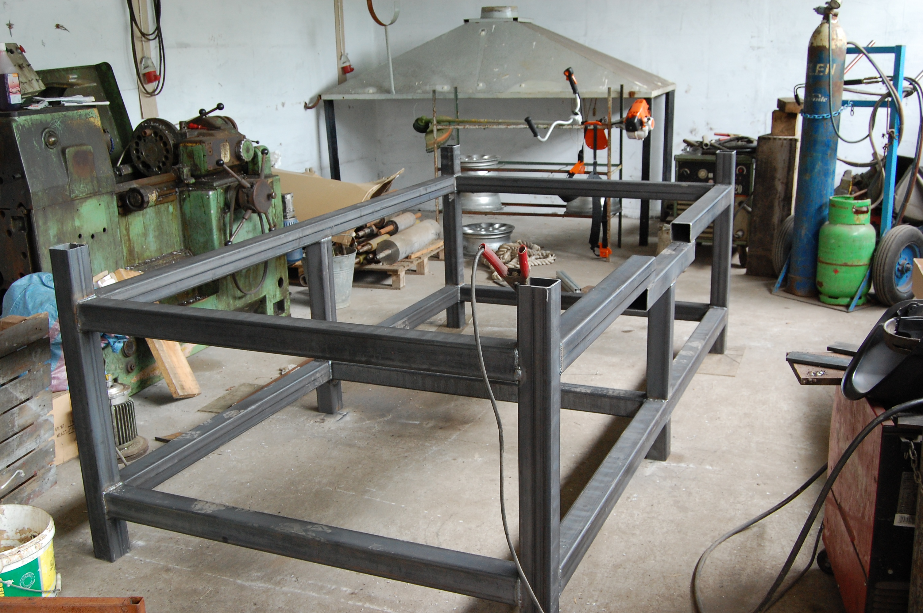

Ruszyła budowa ploterka do plazmy. Ploter jak ploter, pewnie nie wart fotorelacji ale szykuje się dość nietypowa brama i może będzie o czym podyskutować.

Czy ja dobrze widzę że ta sporawa brama będzie "w poprzek" ?

Post napisał: kamar » 26 cze 2012, 17:42
Dobrze widzisz :) Znacznie wygodniej się ładuje a i większy format będzie można odgryźć.

ten niby stragan to typowa konstrukcja.
Typowa dla maszyn mało-gabarytowych.
Ale fakt ...
u nas ostatnio w kraju zaczęło się jako typowce stosować wzdłużne systemy.
Ja też będę budować dla siebie taką podobną konstrukcję , gdyż jako mało-gabarytowa maszyna jest prostsza do załadunku , jak i rozładunku.
U mnie pole robocze to będzie 1300 x 2200
Napędy na początku planowałem zrobić na serwach , ale zrobię na krokówkach.
Najpierw jedna muszę sprzedać obecną wycinarkę , gazową.
Stół będzie samonośny :?:

Post napisał: kamar » 27 cze 2012, 08:49
Stół samonośny. Względna "nietypowość" konstrukcji ma polegać na wykorzystaniu profili od przesuwnych bram ogrodzeniowych na x i y. Trochę ciężko upchnąć napędy w środek ale coś się wymyśli.

Post napisał: Dagome » 27 cze 2012, 08:59
Planujesz dać wannę z wodą pod rusztem?
Napęd to na krokówkach 4,5Nm zdjętych z poprzedniego stragany jak dobrze pamiętam?
Napęd będzie przenoszony przez śruby toczne, zębatki czy może pasek zębaty?
Brama stalowa czy może aluminiowa(może z profilu serii 8 )?

Post napisał: kamar » 27 cze 2012, 09:53
Bez wanny. U mnie za mało cięcia a i stać będzie pod wiatą tak że nie warto. Napęd to te 4.5 Nm na listwach zębatych m1.5. i hiwinkach 20. Na x pojedyncza szyna w profilu stalowym otwartym 80.

kamar pisze:Na x pojedyncza szyna w profilu stalowym otwartym 80.
A ja tam się tradycyjnie czepię! :smile: Bo tak z jednej strony jest to jakaś ochrona przed zanieczyszczeniami ale jak już czegoś tam naleci to będzie koszmar to wyczyścić. A jeszcze jak calość będzie stala na dworze i używana będzie od święta to jak cokolwiek zacznie korodować (prowadnica) to będzie szkoda, a jak bylby dostęp to od czasu do czasu przetrzeć olejem i po klopocie.
