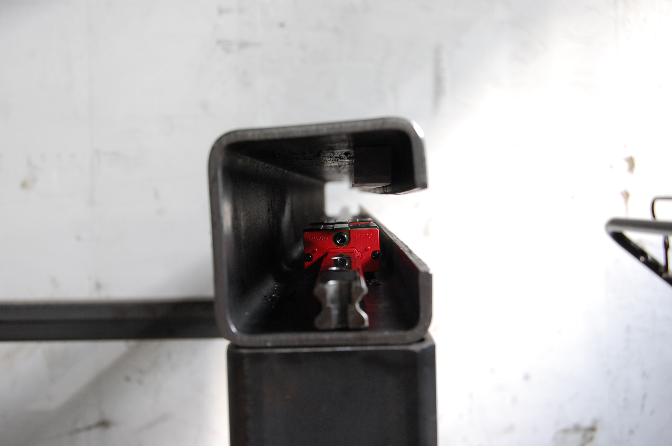

Czepiać się możesz :) Tylko parę uściśleń :) Plazma ma stać nie "na dworze" tylko pod wiatą, a moja wiata, jak widziałeś, jest zamknięta i nawet ocieplona tyla że nie ogrzewana. I szyna będzie w profilu otwartym i jak sama nazwa mówi, z jednej strony jest dostęp. :)

kamar pisze: Plazma ma stać nie "na dworze" tylko pod wiatą, a moja wiata, jak widziałeś, jest zamknięta i nawet ocieplona tyla że nie ogrzewana. I szyna będzie w profilu otwartym i jak sama nazwa mówi, z jednej strony jest dostęp. :)
To walcze dalej. :roll: Ten profil to taki jak w bramach przesuwnych? Wiaty przyznam że nie pamiętam, ale i tak zmiany temperatur w nieogrzewanych pomieszczeniach powoduja pocenie się metalu i ty bym się trochę obawial.

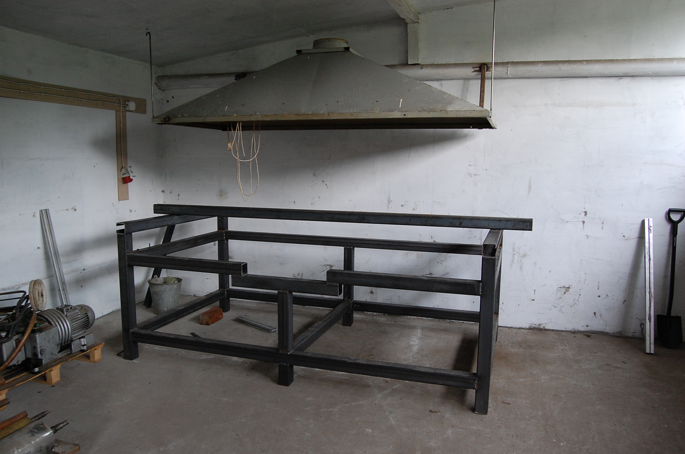

Post napisał: kamar » 16 lip 2012, 16:09
Sezon urlopowy to nie jest dobry czas na takie zabawy ale zrobiliśmy rzecz najwazniejszą - wygospodarowaliśmy miejsce :)

Post napisał: kamar » 20 lip 2012, 17:24
Pomalutku upychamy klamoty.

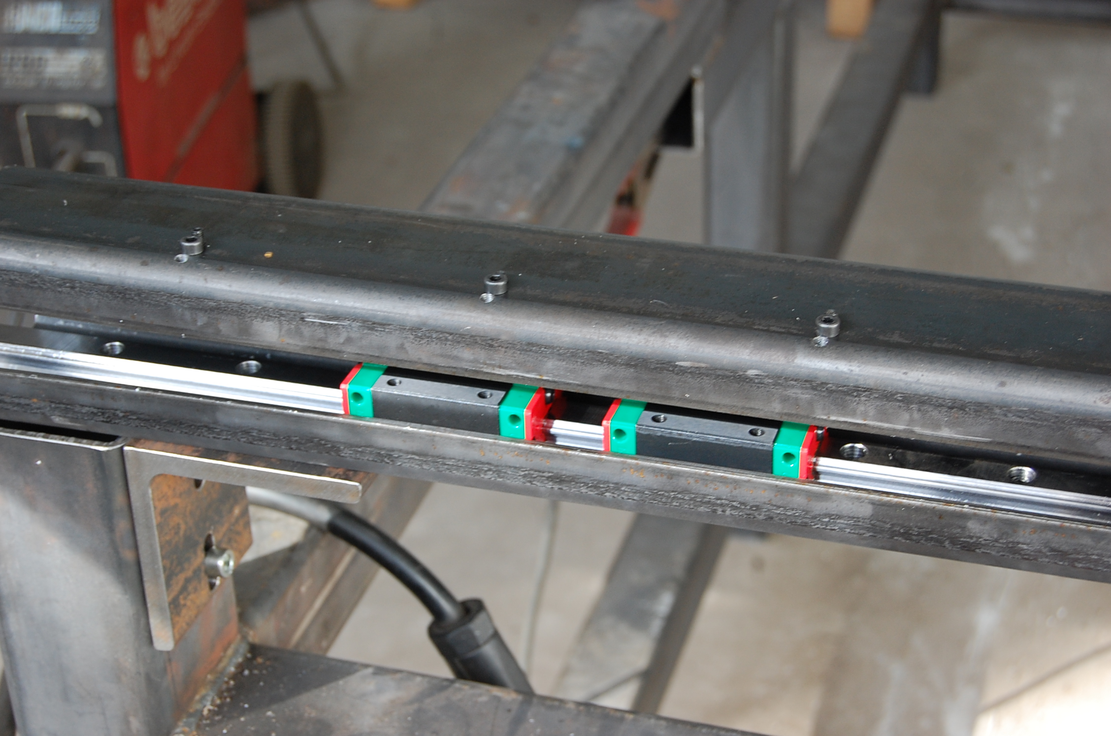

Post napisał: kolanoreki » 21 lip 2012, 13:15
Chyba trochę ciężko mocuje się prowadnice w profilu C? :wink: (mało miejsca)
Andrzeju, a jak ma się sprawa ustawienia liniowości prowadnicy i czy powierzchnia wewnętrzna profila jest równa?
