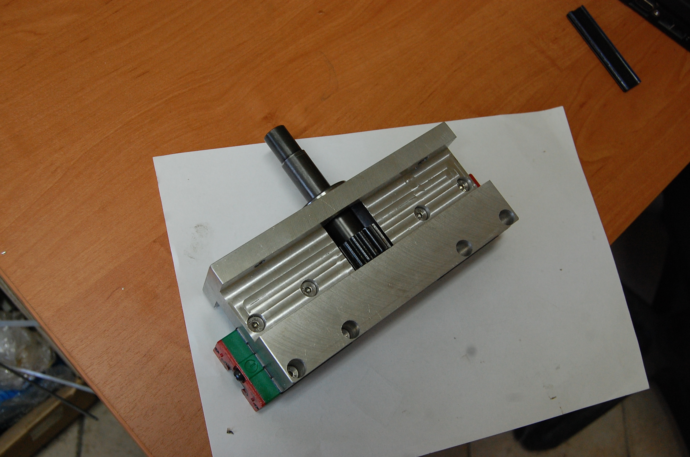

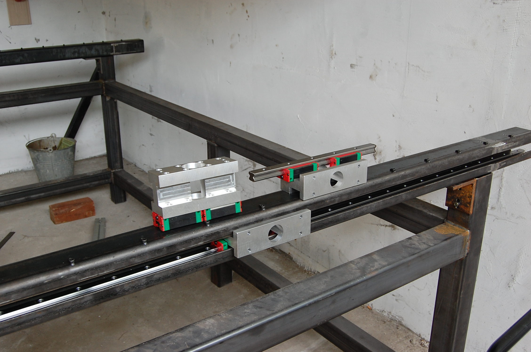

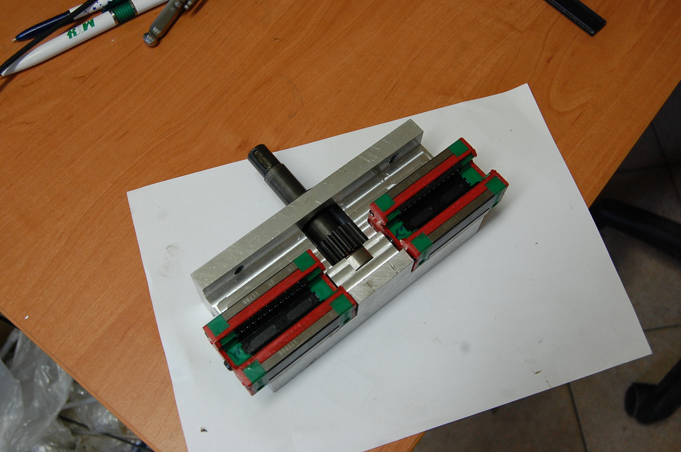

Obok każdej śruby mocującej prowadnicę i listwę zębatą dałem dwa robaczki regulacyjne i będzie się wykładać na robakach a nie tym dość krzywym profilu. Inaczej się nie da bo nie dość że krzywy to i dogięcie tego C niezbyt dokładne.
Gotowe karetki na x i y.

Post napisał: kamar » 23 lip 2012, 20:11
Karetka " y " kompletna.

Post napisał: 251mz » 23 lip 2012, 20:21
Bardzo jestem ciekaw jak Ci wyjdzie to wszystko z luzem na zębie po złożeniu;>
Posty w temacie: 104
Posty: 17175
#24
Post napisał: kamar » 23 lip 2012, 20:26
Nie chcę krakać ale będzie nie najgorzej :). Ustawiałem trochę na próbę i się luz dawał wykasować do niewyczuwalnego. Ale to za kilka dni. Najpierw belka i ustawienie prowadnic.

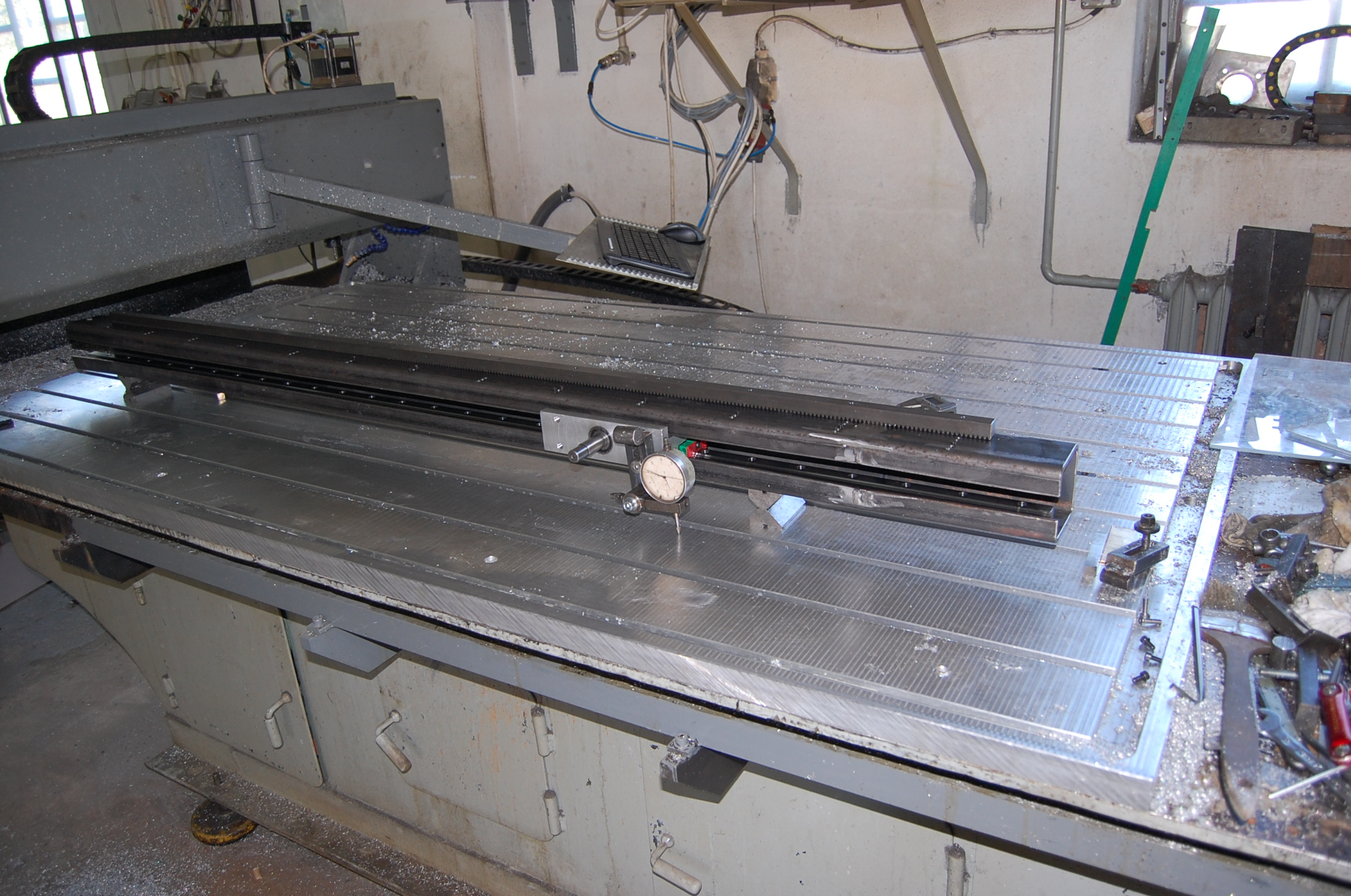

Post napisał: kamar » 24 lip 2012, 07:51
Ustawianie prowadnicy osi " y "
Zgadzam się z przyszłymi komentarzamii , że się wygłupiam bo to tylko plazma. :)
Bardziej mi chodzi o sprawdzenie tego typu mocowania. Moze się przydać jak przyjdzie montować dokładniejsze szyny w trudnym terenie
251mz
Posty w temacie: 38
Posty: 4549
#27
Post napisał: 251mz » 24 lip 2012, 09:16
kamar pisze:Zgadzam się z przyszłymi komentarzamii , że się wygłupiam bo to tylko plazma. :)
Ja uważam ,że wcale nie..
To ma być precyzyjnie aby prowadnice wytrzymały jak najdłużej...
Jak ustawiasz? najpierw pomiar na całej długości a potem podkładki szlifowane?
Posty: 17175
#28
Post napisał: kamar » 24 lip 2012, 10:07
Pisałem wyżej !!
Obok każdej śruby mocującej są robaki regulacyjne.
Od listwy zębatej widać na wierzchu.
251mz
Posty w temacie: 38
Posty: 4549
#29
Post napisał: 251mz » 24 lip 2012, 10:49
kamar pisze:Pisałem wyżej !!
Tylko ciężko mi to sobie wyobrazić..
Masz po dwa robaki ? po lewej i prawej stronie śruby mocującej? ( aby zachować poziom szyny.. bo jak masz jeden to cholera wie w którą strone się przekrzywi..)
Posty: 17175
#30
Post napisał: kamar » 24 lip 2012, 11:20
251mz pisze: Tylko ciężko mi to sobie wyobrazić..
Teraz widać :)
