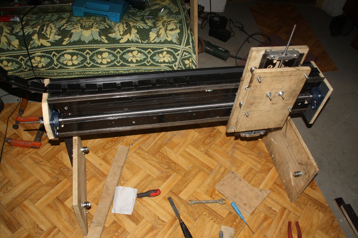

Witam serdecznie. Przeglądając forum postanowiłem, że przystąpię do budowy własnej frezarki. Wzorowałem się na konstrukcji
założenia były 3
1. Podstawowe to oczywiście jak najniższe koszty.
2. Musi przyzwoicie działać, nie rozlecieć się po 5 minutach
3. Zrobić ją z dostępnych narzędzi domowych

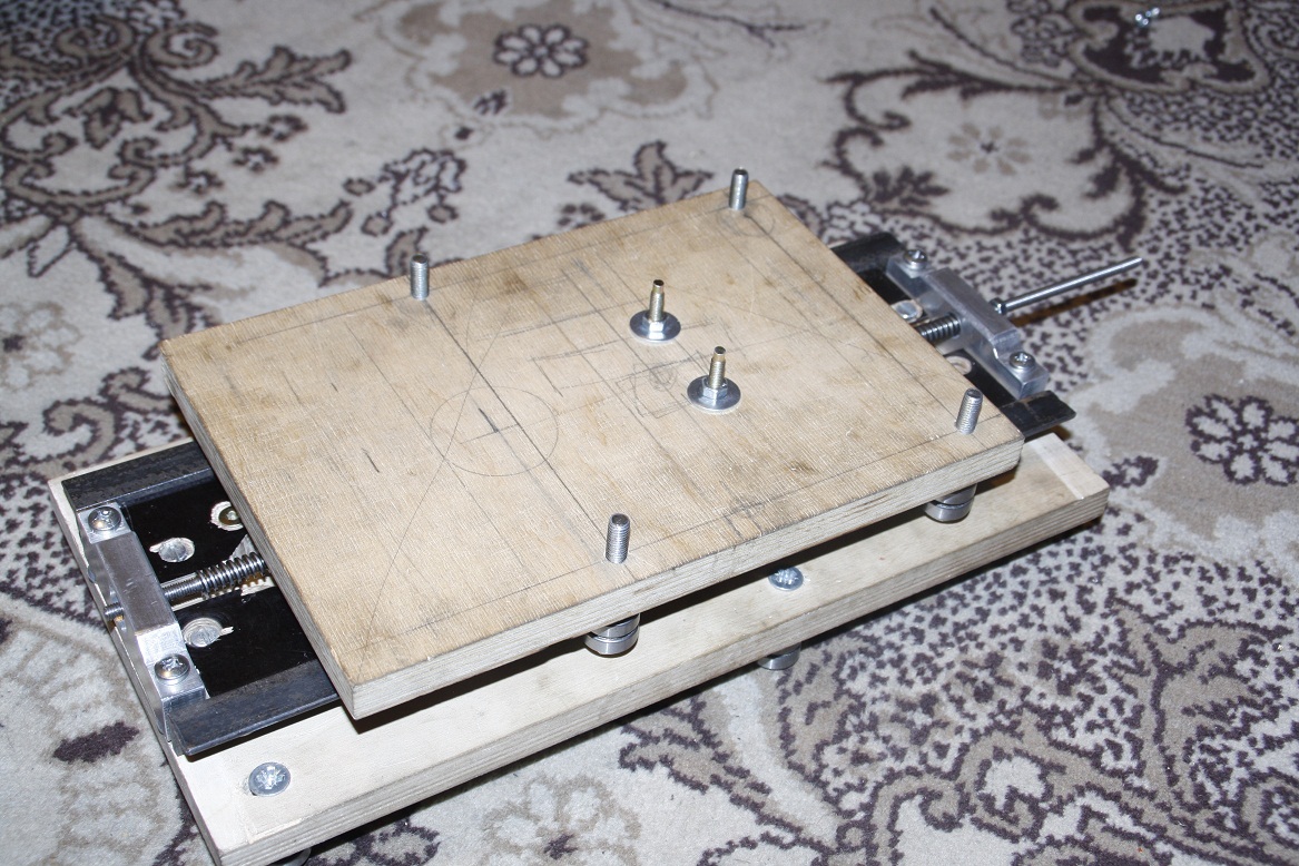

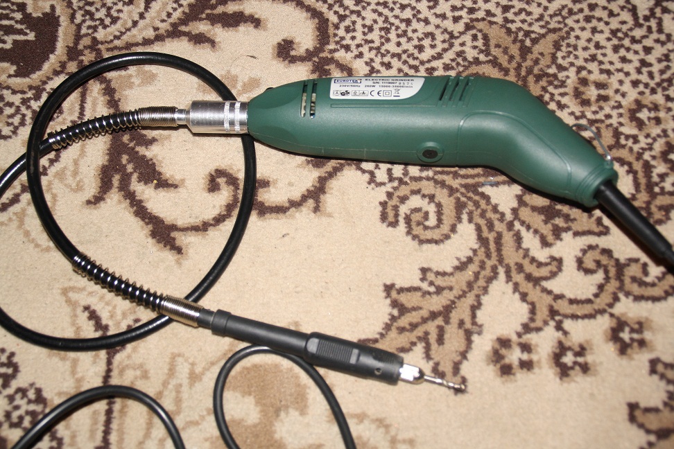

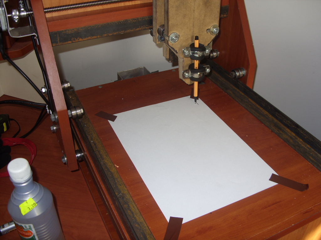

przed budowa zbudowałem testowa miniaturkę:
zapiąłem do niej małą frezareczkę
działała jak widać zadowalająco lecz apetyt rośnie ;) wiec ja troszke powiekszyłem

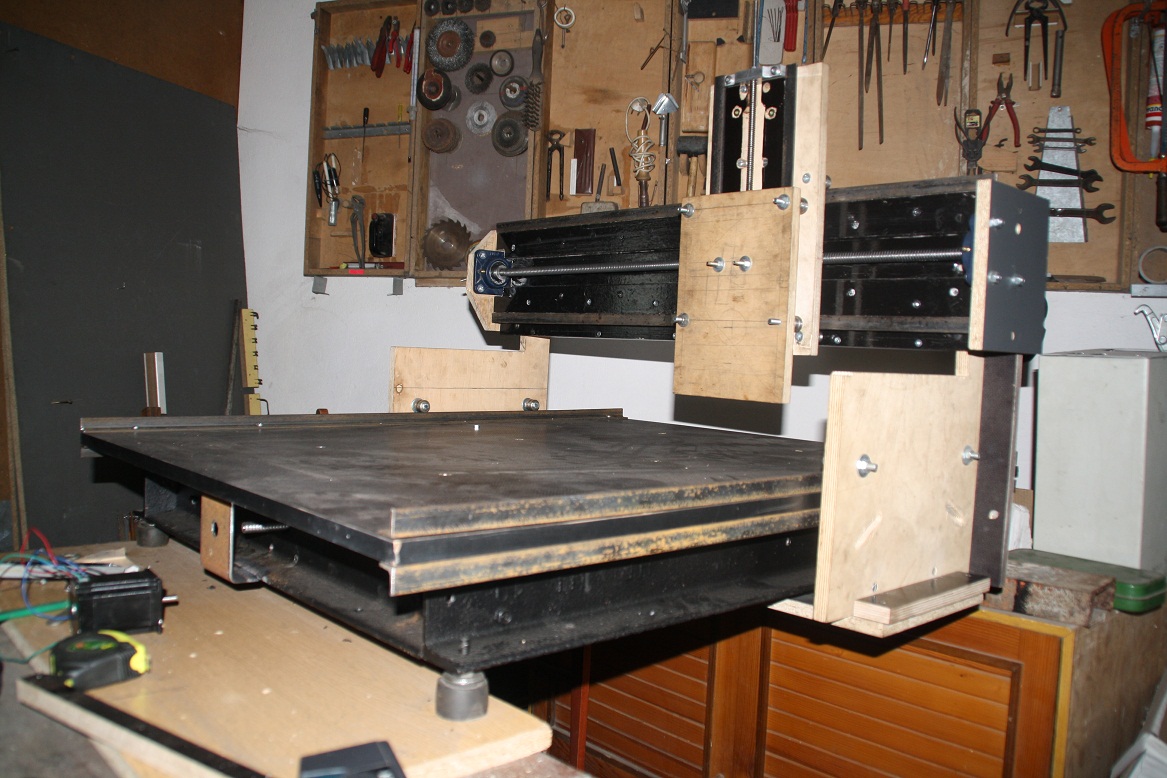

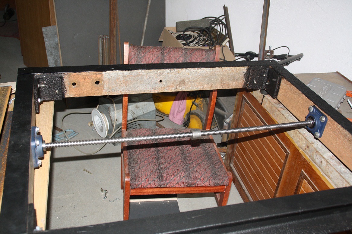

oś X:
oś Y
oś Z
blat sklejka wodoodporna

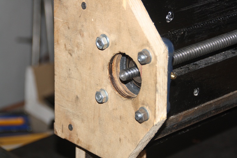

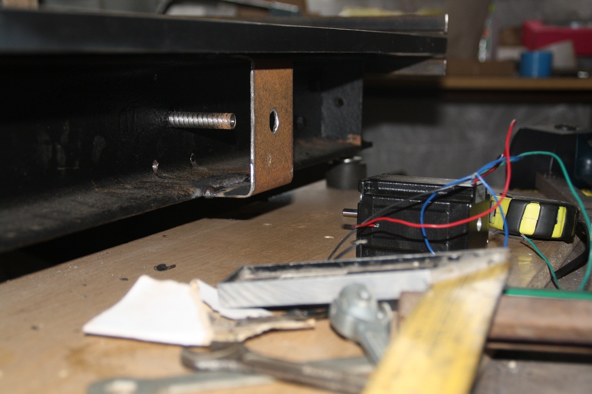

do osi X przyspawałem mocowanie silnika
i tu mam pytanie do was ekspertów jak najlepiej umocować silniki w pozostałych osiach i jakie zastosować sprzegło silniki 6mm sruba 12mm za duzy skok na wezyk ;/ bo niechce jej dawać znowy do przetaczania

Rozwiązanie 1.
Jak nie przeszkadza Ci wężykowatość, to możesz kupić dwa wężyki. Mniejszy o średnicy wewnętrznej i zewnętrznej odpowiednio 6 i 10mm oraz drugi o średnicy wewnętrznej ok 10mm.
Wtedy stosujesz mniejszy wężyk, jak tulejkę na oś silnika i dopiero na taką powiększoną oś zakładasz właściwy wężyk.
Rozwiązanie 2.
Zamiast wężyka wewnętrznego podtaczasz sobie tulejkę z aluminium, która wyrównuje różnicę w wymiarach.
Rozwiązanie 3.
Projektujesz przełożenie z dwoma kółkami zębatymi i paskiem. Wtedy możesz mieć koła zębate (np. na pas HTD 3M) z różnymi otworami na różne średnice a więc i Twoje 6mm i 12mm.
Rozwiązanie 4.
Kupujesz sprzęgło kłowe z odpowiednimi otworami.

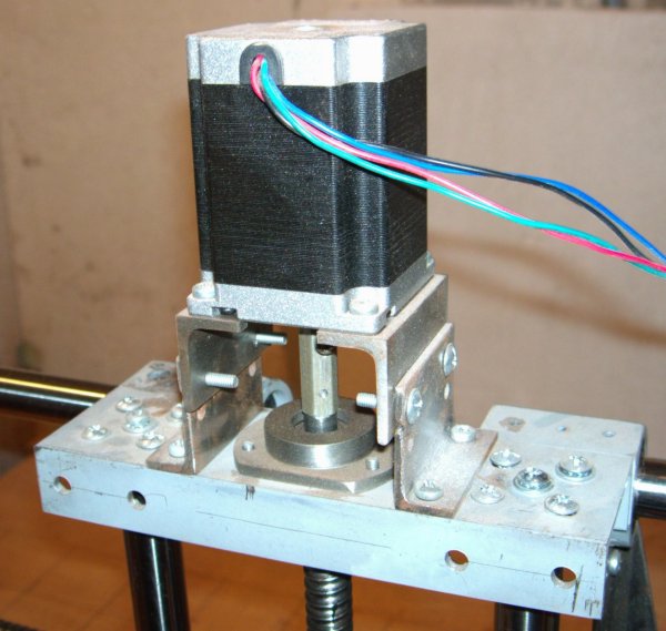

Post napisał: pietras_vip » 16 kwie 2012, 11:00
hmm w tym sęk nie mam tokarki ani frezarki, to pewnie dam do przetoczenia;/ a co do mocowań silników pospawanie kątowników w osi Z i Y
bedzie dobrym rozwiazaniem?

Post napisał: AOLEK » 16 kwie 2012, 15:40
pietras_vip pisze:w tym sęk nie mam tokarki ani frezarki
Skąd ja to znam ? Wprawdzie "TOkarke" już mam ;) ale jak się niema to się kombinuje - Mocowanie na 5 .

Post napisał: markcomp77 » 16 kwie 2012, 16:00
pietras_vip pisze:Obrazek
fajne... ale przy sztywnym sprzężeniu będzie dużo drgań (ja też mam na sztywno) -- i te śrubki łączące kątowniki.. dość szybko się rozkręcą --- pewnie warto to jakoś skontrować, skleić...

Post napisał: pietras_vip » 16 kwie 2012, 16:01
a wiec pospawałem mocowania :oops: , myślę że dadzą rade mojej konstrukcji :wink:

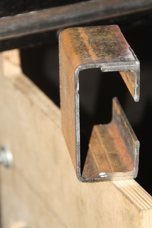

Post napisał: ..BiGr:.. » 16 kwie 2012, 21:40
Fajna konstrukcja :) myślę nad czymś podobnym i mam pytanko odnośnie materiału prowadnic czy te kątowniki są stalowe ?? jeśli tak to jak trzymają wymiar. Ja zastanawiam się nad wykorzystaniem aluminiowych do tego celu ale nie wiem jak będzie z ich trwałością

Post napisał: pietras_vip » 16 kwie 2012, 22:31
..BiGr:.. pisze:Fajna konstrukcja :) myślę nad czymś podobnym i mam pytanko odnośnie materiału prowadnic czy te kątowniki są stalowe ?? jeśli tak to jak trzymają wymiar. Ja zastanawiam się nad wykorzystaniem aluminiowych do tego celu ale nie wiem jak będzie z ich trwałością
tak sa to kątowniki stalowe :cool: , jeszcze jestem w trakcie składania calosci
i jak mierzyłem miernikiem zapietym do osi Z, to są setne milimetra. Sa to krzywizny blatu i pewnie tez kątowników myślę że jakoś z tego też wybrne :oops:
możesz sobie zerknąć jak chodzi miniaturka wtedy bez osi Z:
