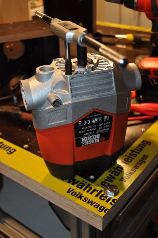

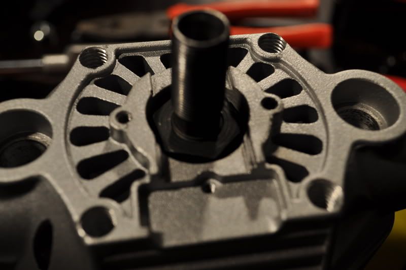

Sroki, za mojego wcześniejszego posta ale pisałem z telefonu. Rozwiązanie proponowane przez smouki jest bardzo dobre. Ja zrobiłem to troszkę inaczej:
Obrazek Obrazek
Więcej można zobaczyć w wątku:
https://www.cnc.info.pl/topics63/frezar ... 286,10.htm

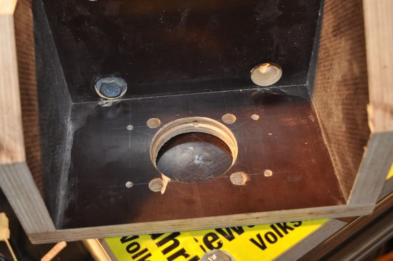

DZIEKI panowie juz zamontowana widze ze zrobiles to ze sklejki wodoodpornej z niej mam blat. Szukam jakiego fajnego gcodu do przetestowania frezarki nagram filmik pewnie wrzuce na moj kanal youtube, kiedy nie mam pojecia

Panowie macie jakies pomysly do mocowania formatek na stole
poszukuje metalowych prowadnic nie chce niszczyc sklejki i wiercic otworow
dudis69
Posty: 1417
Lokalizacja: okolice
#27
Post napisał: dudis69 » 20 maja 2012, 09:53
pietras_vip pisze:nie chce niszczyc sklejki i wiercic otworow
To jak chcesz umocować te prowadnice..., za pomocą gwoździ? :mrgreen:
Jak Ci się prowadnice znudzą to i tak zostaną dziury po...
Wytrasuj sobie kilka rzędów otworów, nawierć a od spodu załóż nakrętki pazurkowe.
Bardzo proste, pewne i estetyczne rozwiązanie. :mrgreen:

Post napisał: poorchava » 31 maja 2012, 13:38
Hm, taka kwestia mi sie nasuwa (bo mam podobny dylemat z mcowaniem do stołu): czy nakrętki, w których nie ma aktualnie sruby nie będą wylatywały od wibracji? Na ile mocno takie coś trzyma się w sklejce?

Post napisał: zacharius » 31 maja 2012, 13:52
wdusić na butaprenie czy jakiej żywicy plastycznej i po krzyku

poorchava, wiercisz trochę mniejszy otwór i wbijasz młoteczkiem :mrgreen: , albo z drugiej strony wkręcasz śrubę przez klocek z podkładką i skręcasz na siłę, sama się nakrętka wciągnie. Nic wtedy nie wypada.
Do wersji klejonej polecił bym nitonakrętki z radełkowaniem, bardzo estetyczne rozwiązanie. :mrgreen:
