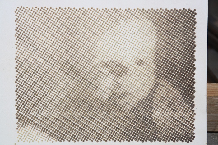

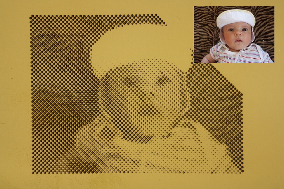

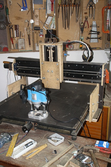

Panowie testy nie wyszły pomyślnie 450/min ;/
zdjecia mojego chrzesniaka czas 2.5 godziny 300mmx290mm

silniki zasilane zasilaczem komputerowym, jaki zasilacz wybrac moze zmiana na serwo?

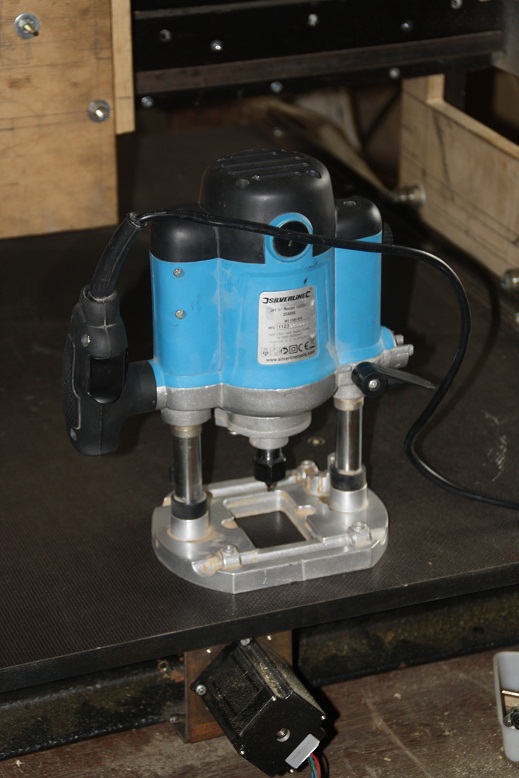

kupilem frezarke nie mam pomyslu na jej zamontowanie;/
demontował jej ktos kiedys dolny stolik da rade?

odkręć tą podstawę od prowadnic i na to miejsce przykręć dwa winkle stalowe albo aluminiowe idące dłuższą krawędzią do góry do przykręcenia do zetki, u góry dodatkowa klamra zaciskowa połączona z zetką i gotowe, w miarę potrzeb jeszcze możesz zastrzały z trójkątów jak zmieścisz.
Jak wykonałeś te fajne nawiercane obrazki, jaki program, jaka metoda?
moglbys mi to np w pancie rozrysowac ;)
a co do tych obrazkow znalazlem fajny filmik na youtube Ten filmik jest to program DXF_Halftone sciagaj wersje 2.1 przetestowana pieknie smiga. Metoda testowa :lol: do malej frezareczki z pierwszych zdjec zapiąłem wiertło 3mm jakies juz przypalone a ono wiercilo i przypalalo :mrgreen:
myslałem nad takim czyms ale musiał bym poszerzać oś z

Frezarkę na 95% da się pozbawić stopy, ale będziesz pewnie musiał ją rozbebeszyć kompletnie. Ja mam Skila o podobnej konstrukcji - podczas czyszczenia obejrzałem go sobie dokładnie i u mnie byłoby to możliwe.

każda rzecz jest rozbieralna tylko niektóre jeden raz :twisted:
a tak ogólnie widać przecież że to nie monolit więc jakoś musi się rozkręcać bo ktoś to kiedyś przecież złożył

Czy kolega pietras-vip może rozwinąć sprawę- w jaki sposób poruszają się łożyska po prowadnicy,jak wygląda regulacja docisku łożyska do prowadnicy(kątownika).

Ja pozbylem swoja frezarke górno wrzecionową stopki, rączek. Jest w wątku.... Tylko mi teraz serwer ze zdjęciami leży, bo płyta padla. Te wszystkie chińskie frezarki można pozbyć stolika i elementów mocujacych. Taka jak twoja jest gdzieś na forum w starym wątku, ale nie potrafię teraz go znaleźć.

coś takiego mniej więcej:

twój pomysł genialny frezarka zamontowana :grin: dzieki wielkie
