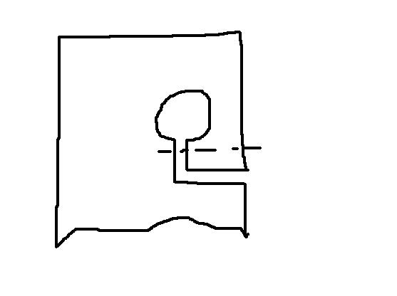

Wszystko pięknie tyle że po was to się spodziewałem ładniejszych obudów łożysk, bo coś wam chyba nie do końca pykło z promieniam na zewnątrz.
Pytanie następujące - wałki są wpuszczone w płytę, czy do czoła przykręcone? Czemu nie stosujecie zaciskania wałka na średnicy tylko dociąganie do czoła?
Trójkątnych zastrzałów nie szło dać na zewnątrz? Teraz maksymalny wymiar materiału zmniejszają.
Posty w temacie: 153
Posty: 17330
#46
Post napisał: kamar » 06 kwie 2012, 17:19
Po kolei :)
Obudowy wycinane z puca i dla piękności po zewnątrz nie bylo sensu kopać 60mm głęboko
a po odwróceniu bazowane na oko :) spłaszczenia zrobione celowo.
Kolumny wpuszczone do połowy ( co widać na zdjęciu ) i dokręcone jedną śrubą do czoła bo tak jest znacznie lepiej niż zaciskać robaczkiem na średnicy. (czy innym pierścieniem zaciskowym)
Zastrzały niczemu nie przeszkadzają, frez spokojnie wyjeżdza poza stół.
Dziś mnie naszło jeszcze dołożenie po jednej prowadnicy na " x".
Wisi to wszystko na blasze i zastrzałach, może okazać się słabym punktem .[/quote]

Co do obudów łożysk to zderzak się kłania w pas - 5minut na mocowanie.
Jeśli chodzi o mocowanie wałków to jestem zwolennikiem rozwiązań jak na rysunku. Uważam, że to mało "pro" robić do czoła dokręcany wałek.

Post napisał: kamar » 06 kwie 2012, 21:50
Nie chce być złośliwy ale nie wiesz o czym mówisz. To o mocowaniu kolumn. Co do zderzaka podobnie. Obejżyj zdjęcia to zrozumiesz.
