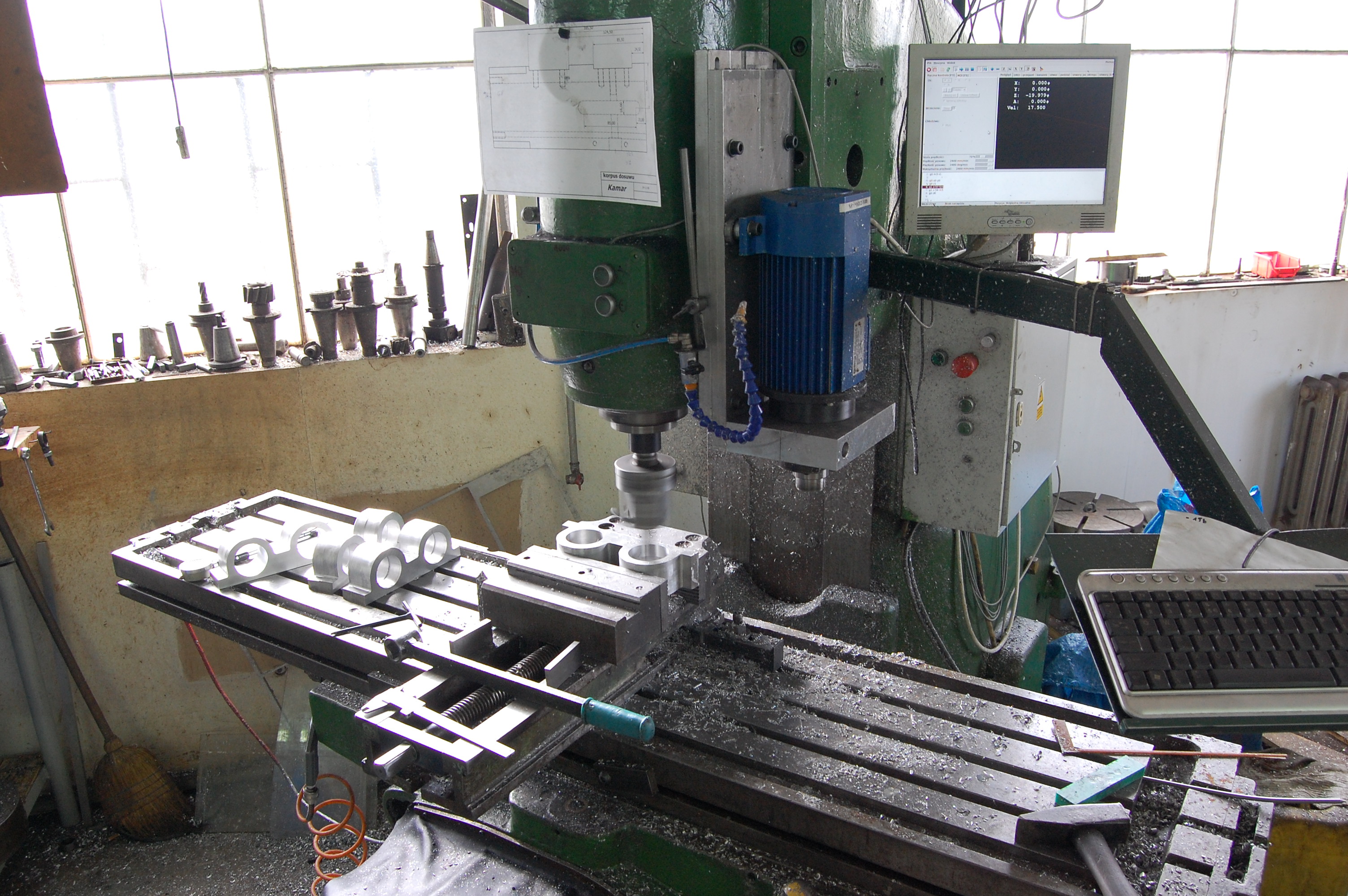

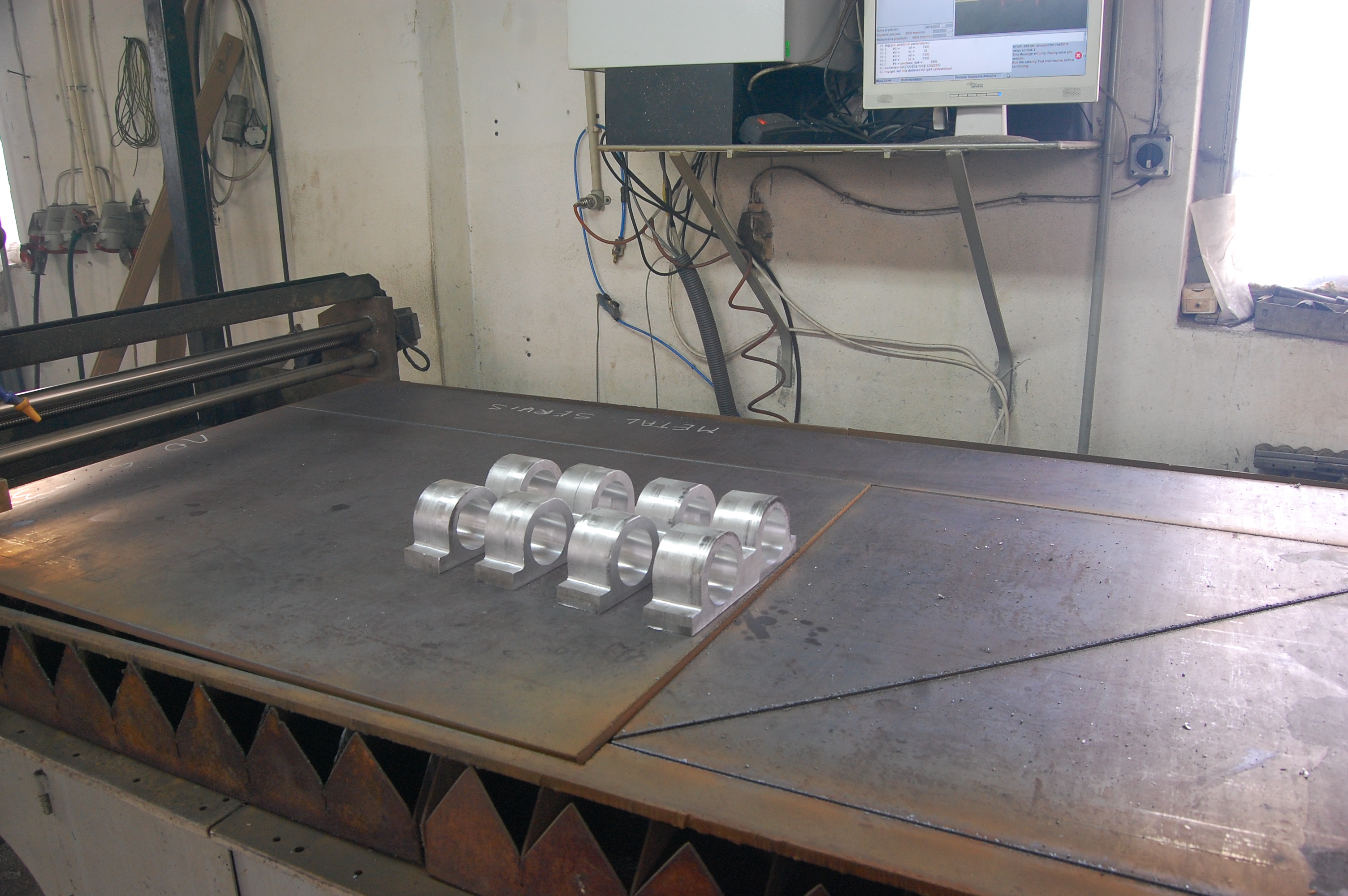

I cała para w gwizdek :) Solidne , frezowane profile i popękane łożyska .
[ Dodano: 2012-03-30, 17:09 ]
Frezowanie gniazd kolumn
Obudowy łożysk liniowych
Dzisiejszy urobek do zetki.

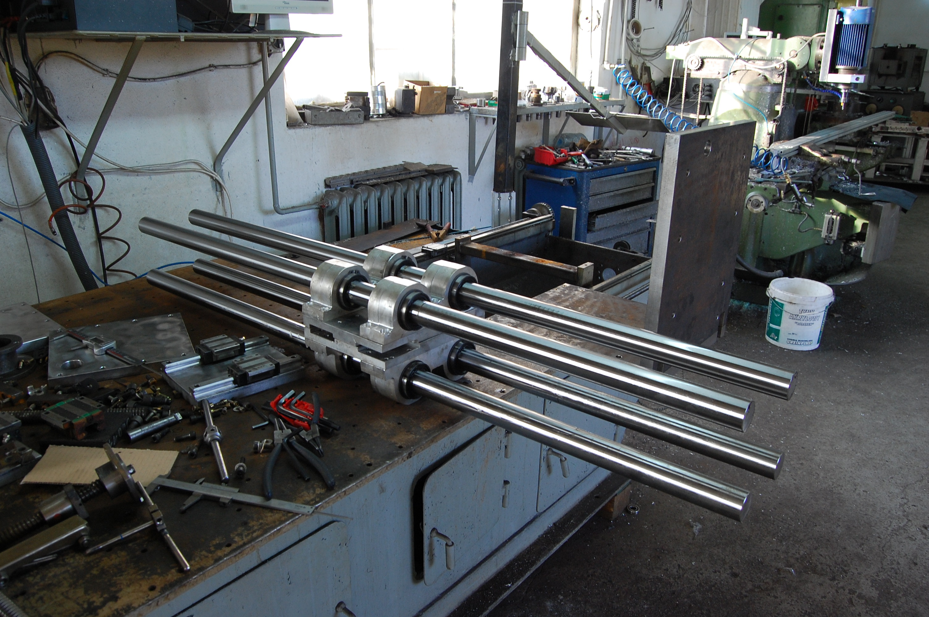

CNC-owe interpolacje kołowe są fajne, ale długi otwór pod łożyska to tylko wytaczadłem :)
Oprawy gotowe ,czekają na łożyska

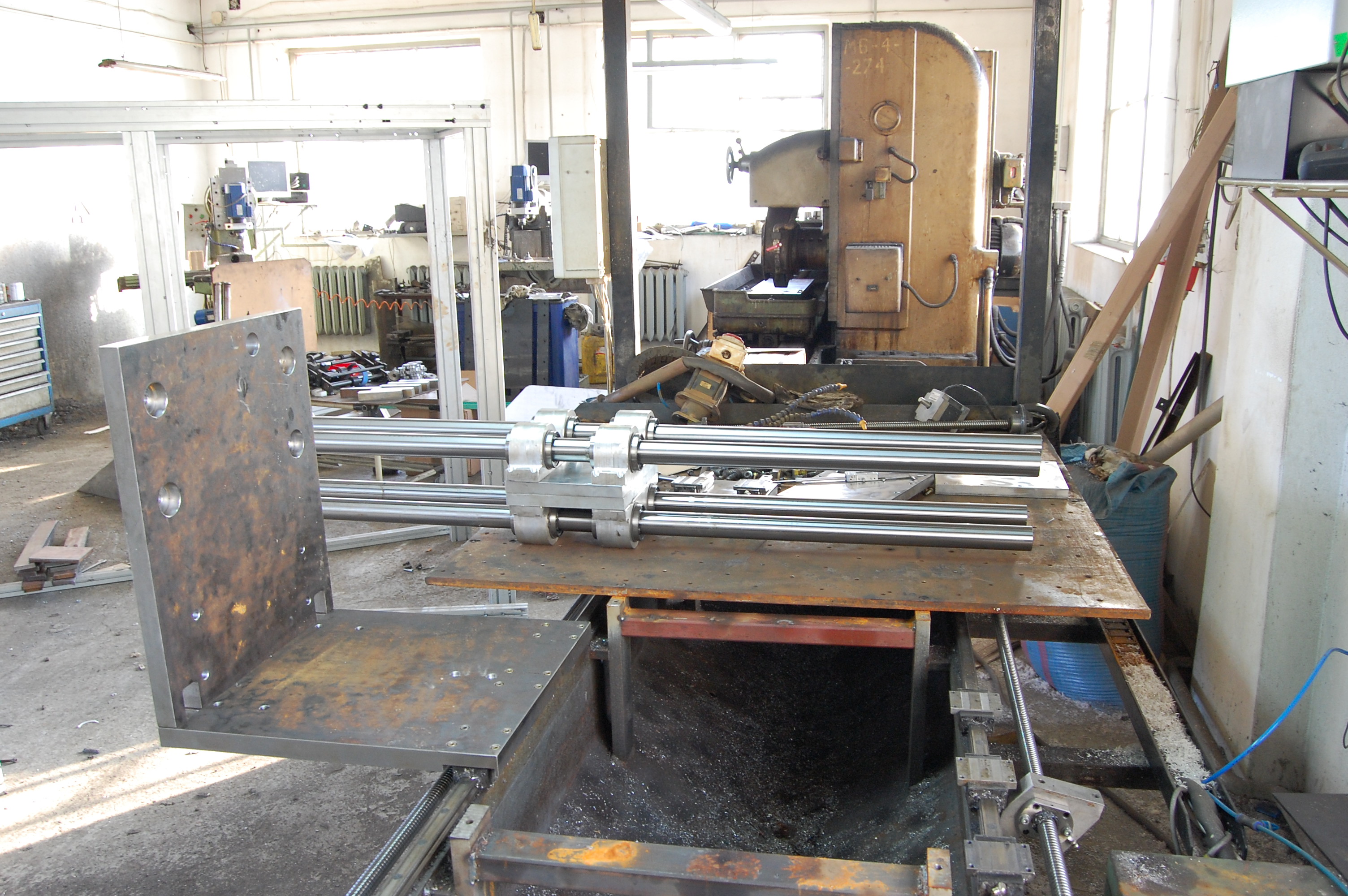

Żarty się skończyły. Maszyna rozebrana a po Świętach musi chodzić .
ObrazekObrazek
zacharius
Posty w temacie: 12
Posty: 2558
Lokalizacja: Kraków
#25
Post napisał: zacharius » 03 kwie 2012, 18:35
ożesz ku ale to wielkie :shock:
syntetyczny
Posty w temacie: 13
Posty: 2669
Lokalizacja: Elbląg
#26
Post napisał: syntetyczny » 03 kwie 2012, 18:45
Bardzo mi się podobają podpory bramy z gniazdami. Tylko czekać na komentarze: "To będzie się giąć!" albo "Pchnij ręką, zobaczysz jak się ugnie!"

Post napisał: IMPULS3 » 03 kwie 2012, 19:48
No dobrze, tylko nadal nie wiem dlaczego takie rozwiązanie a nie wózki?
Posty w temacie: 153
Posty: 17330
#28
Post napisał: kamar » 03 kwie 2012, 20:10
A dlaczego nie :)
Dla mnie jest lepsze, a robię dla siebie :)
IMPULS3
Posty w temacie: 36
Posty: 8066
Lokalizacja: LUBELSKIE
#29
Post napisał: IMPULS3 » 03 kwie 2012, 20:17
kamar pisze:A dlaczego nie :)
Bo raczej większe tarcie niż wózki.
Szczerze to sam jestem ciekawy wyników, :cool: tylko mam takie wrażenie że pracochlonność bylaby mniejsza przy wózkach.
Posty: 17330
#30
Post napisał: kamar » 03 kwie 2012, 20:29
IMPULS3 pisze:Bo raczej większe tarcie niż wózki.
Tylko raczej bo i skąd niby ma być wieksze ? Budowa raczej podobna a znacznie lepsze zgarniacze i mozliwość spasowania.
