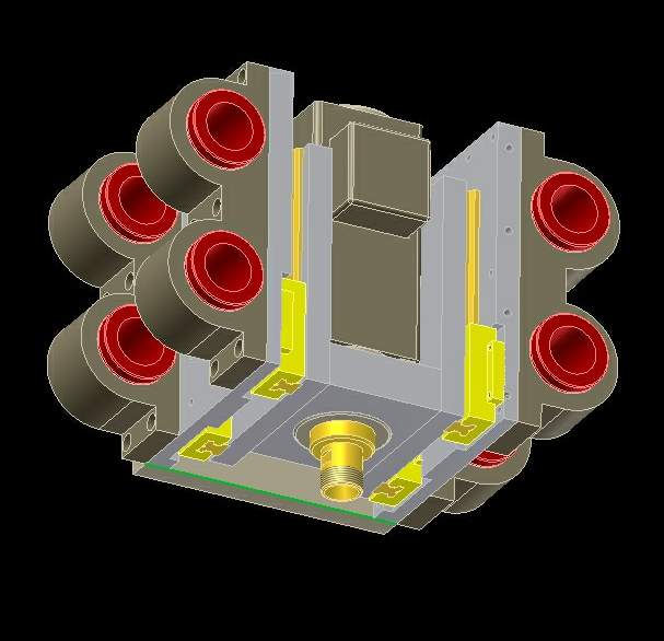

kamar pisze:Umyśliłem zbudować też samonośne ale na czterech wałkach (może ø 40)
Nie wiem jaki masz budżet, ale wałki i łożyska fi 50 są do kupienia bez specjalnych ceregieli.
Powinny ugiąć się siedem razy mniej od fi 30 i dwa i pół raza mniej od fi 40 przy tej samej sile.
Jak masz zamiar kasę na tym robić, to może warto się rzucić ?
Posty w temacie: 153
Posty: 17330
Post napisał: kamar » 29 mar 2012, 21:14
Akurat budżet to jest tu najmniej istotny. Znacznie ważniejsza jest jakość wałków i łożysk. Mam na stanie bytowskie kolumny ø40 i raczej takie będą.

kamar pisze: Umyśliłem zbudować też samonośne ale na czterech wałkach.... i zetkę .... wsawić w środek. Sama zetka na czterech wózkach 20 z elektrowrzecionem między nimi.
Bardzo się cieszę że nie jestem osamotniony w takich pomysłach :wink:

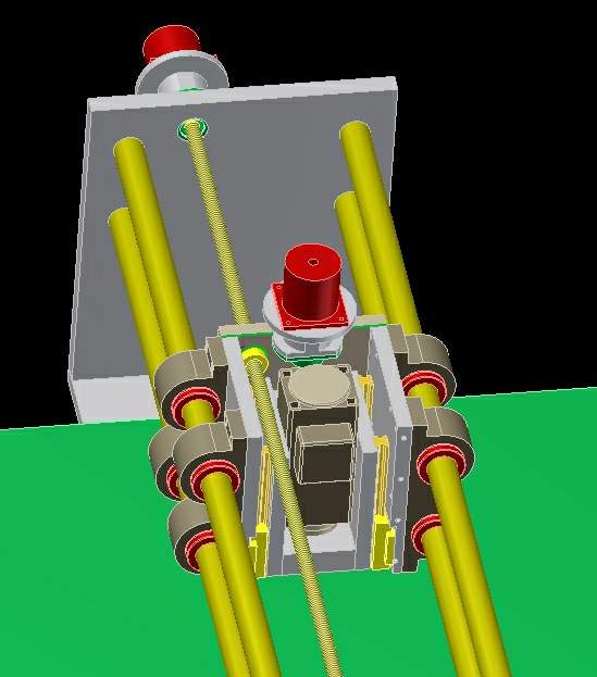

Post napisał: kamar » 29 mar 2012, 22:08
Najprawdopodobniej zetka tak będzie wyglądać
Dagome
Posty: 197
Rejestracja: 10 lis 2011, 16:03
Lokalizacja: Jeżograd
Post napisał: Dagome » 29 mar 2012, 22:28
A gdzie wetkniesz nakrętkę toczną? Może jednak X i Z będzie na pasku? :razz:

Post napisał: kamar » 29 mar 2012, 22:35
zacharius
Posty w temacie: 12
Posty: 2558
Lokalizacja: Kraków
Post napisał: zacharius » 29 mar 2012, 22:56
mmmm zapowiada się bardzo ciekawie. aż mi się zachciało 2 walki do swojej dołożyć :mrgreen:
a co jakby 4 podparte dać :roll:
Posty: 17330
#18
Post napisał: kamar » 29 mar 2012, 23:05
A na czym ich podeprzesz ? :)
Dagome
Posty: 197
#19
Post napisał: Dagome » 29 mar 2012, 23:35
Tylko by nie kosiło jak bramy napędzane jedną śrubą :razz:
Może zawczasu zainteresujesz się linką i bloczkami :wink:
Planujesz dać żebra na boki bramy?
[ Dodano: 2012-03-29, 23:38 ]
Po drugiej stronie belki bramy :razz: Wtedy krzyżak przerobiło by się na karetke o konstrukcji skrzynkowej :mrgreen: .

Post napisał: zacharius » 30 mar 2012, 07:09
kamar pisze:A na czym ich podeprzesz ? :)
marzenia :roll: podeprzeć to nie przy takim rozwiązaniu, chociaż fantazja rysowała mi duży profil grubościenny przefrezowany z jednej strony tak żeby wrzeciono mogło wysuwać a w środku cala XZ na podpartych walkach dokręconych do ścianek profilu uwaga: OD ŚRODKA :razz:
