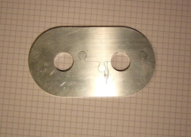

Szukam sposobu na mocowanie do frezowania cienkich płytek aluminiowych jak na zdjęciu poniżej
Materiał wyjściowy to płaskownik alu 40x5 (gotowe płytki mają wymiary - przybliżeniu 39x110x5). Płytki ze zdjęcia przykleiłem klejem na gorąco do bukowej listwy - pierwszą płytkę udało mi się wyfrezować bez problemu, druga odkleiła się przy ostatnim przejściu freza (frez węglikowy 3mm, zagłębienie 0,5mm na cykl, posuw 200mm/min, obroty wrzeciona około 4tyś - więcej nie wycisnę ze swojej maszynki) - prawdopodobnie pod wpływem spirytusu. Cały klej został na drewnie. Jest jakaś lepsza metoda?

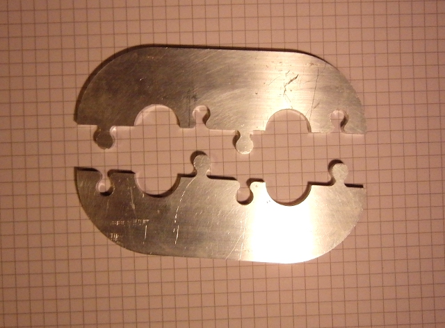

Problem w tym że na zdjęciu są dwie płytki - pojedynczo wyglądają tak:
Ale spróbuję pokombinować w tym kierunku - śruby w centrum otworów, najpierw obrobię na czysto cały obrys omijając otwory, potem dodam "łapy" i wytnę otwory.
