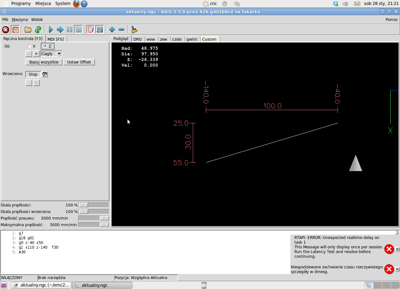

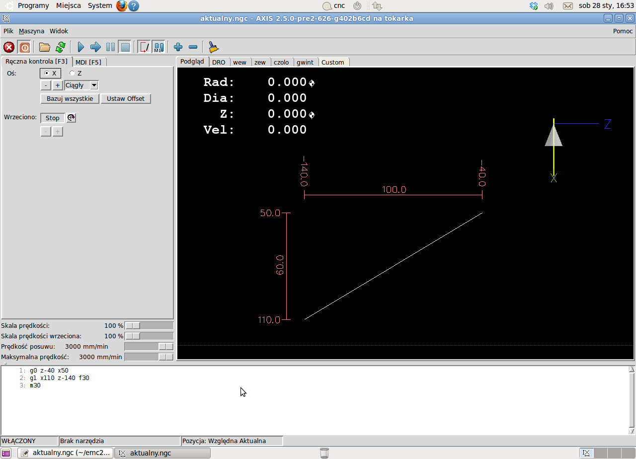

Bawię się configiem tokarkowym i jest kłopot.
Oś x mam skonfigurowaną na 1/2 skoku sruby i wizualizacja przekłamuje przy stożkach czy promieniach.
Ma ktoś pomysł jak się dobrać do wyświetlania, coby wymiar na x między 50 a 110 nie był 60 a 30 ?
A jeszcze cudniej by było gdyby wymiar 50 i 110 był z " ø " :)

Post napisał: GumiRobot » 28 sty 2012, 20:42
daj dla X w konfigu pełen skok
i na ekranie będziesz miał
rad - położenie X jako promień
dia - twoje ukochane FI
i jeszcze gdzieś musisz zaznaczyć czy X programujesz jako promień czy jako średnicę

Post napisał: MlKl » 28 sty 2012, 21:04
Ogólnie - wizualizacja w LinuxCNC jest dość marna. Po pierwsze - wymiarowane powinny być tylko operacje posuwu roboczego. Ewentualnie osobno posuw roboczy i przejazd na pusto. Po drugie - w NGCGUI każda operacja powinna być wymiarowana na wizualizacji osobno.
W tej chwili widać tylko skąd dokąd nóż przejedzie, czyli bajzel a nie podgląd.

Kamar - tuxcnc ma paskudny jęzor, ale miewa też i rację. Jak posyłasz nóż z x50 na x110, to on robi 60 jednostek, a nie 30. Jak używasz NGCGUI w symulacji - wstaw mu w pliku startowym odpowiednie g, i skonfiguruj samą oś 1:1 - i ci się wizualizacja zejdzie z wpisanymi danymi.

Post napisał: MlKl » 28 sty 2012, 21:41
Na tym zrzucie w g-code operujesz średnicami, a program to wizualizuje prawidłowo, podając promienie.
Rozumiem, że ty byś chciał w g-codzie operować promieniem, i promień mieć w wizualizacji?
Spróbuj w takim razie skonfigurować oś x nie w 1/2 a x2 i dopiero na to daj g7
