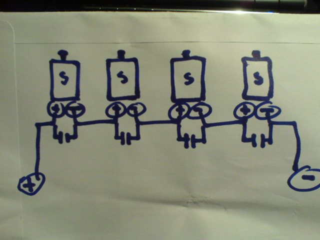

Witam. Moje pytanie dotyczy malych silniczkow elektrycznych takich jak wystepuja w zabawkach np zdalnie sterowanych. Otoz chodzi mi o to ze silniczek takiej zabawki moze wytworzyc prad o mocy rzedu 1.5-2v i tu pojawia sie moze pytanie czy jest mozliwosc aby w jakis sposob "polaczyc" ze soba kilka takich silniczkow aby lacznie oddawaly wieksze napiecie??

Tak - większość silniczków modelarskich może pracować jako prądnica (dla silniczków kolektorowych uzyskasz napięcie pulsujące, dla bezszczotkowych - przemienne) - napięcie będzie zależało od obrotów. Można je też łączyć choć niekoniecznie wystarczy zwykłe połączenie szeregowe - napisz co konkretnie chcesz zbudować. Przy okazji - w Voltach wyrażą się NAPIĘCIE a nie moc, i nie należy tego mylić chyba że się chce wyjść na głupka bądź konstruktora perpetum mobile.

Tak, można połączyć takie silniczki.
Należy je połączyć szeregowo dodając do każdego silniczka równolegle kondensator.

dzieki za odpowiedz mam pytanie do ursus_arctos jak ma wygladac takie podlaczenie szeregowe jak mam np 4 sliniczki jak podlaczyc kable +/- i do ktorego dodadac kondensator i jaki?

Jest jeszcze jeden warunek, wszystkie silniczki muszą się kręcić w tym samym kierunku.

Dobrze by było dać jakieś elektrolityczne kondensatory - wtedy możesz zgromadzić jakiś sensowny ładunek - problem w tym, że wtedy musisz pilnować kierunku pracy - jak zakręcisz w przeciwną stronę, to zepsujesz kondensatory. Możesz ew. dać kondensator + diodę (też równolegle) - wtedy jak zakręcisz w drugą stronę lub przyłożysz zewn. napięcie, to prąd popłynie przez diodę i pójdzie w ciepło.
Cały czas nurtuje mnie jedno pytanie - co ta konstrukcja w ostatecznym rozrachunku ma robić?
