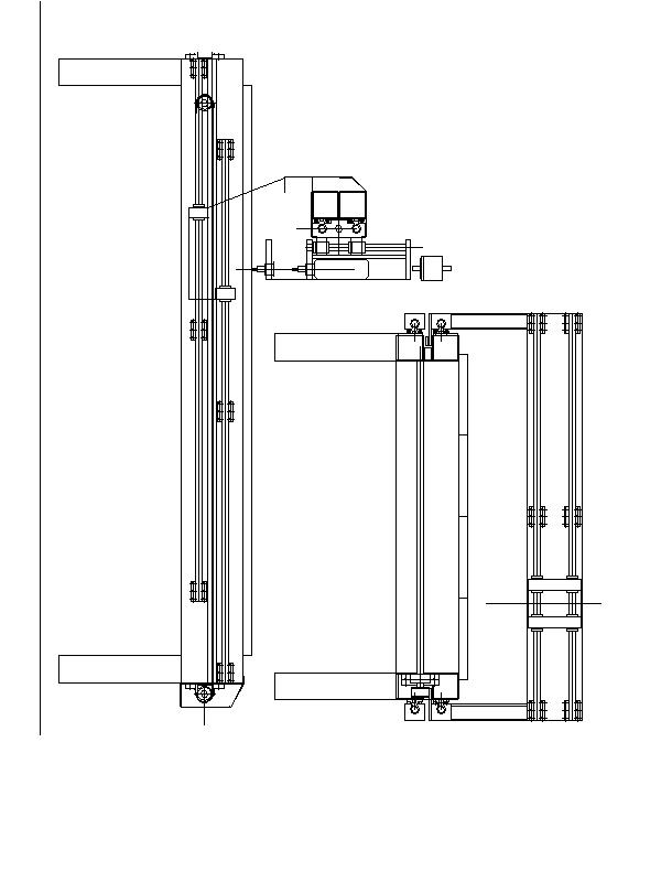

Ostatnio głośno na forum o ploterach itd.. w których zamiast śruby kulowej zastosowany jest pas zębaty a ostania wypowiedź kolegi upadły_mnich
cytuje :
"no wszystko fajnie. Bartus frezuje na paskach małym frezikiem w drewnie, gdzies widziałem chyba jego ploter do rysowania flamastrem, Piotr robi lasery. Są plazmy na paskach. Wszystko ok. Nie twierdzę, że maszyna na paskach nie będzie śmigać bo to jest oczywiste porównujac np. do śrub trapezowych. Będzie. Ale krytyka pasków na forum dotyczyła frezarek do aluminium i cięższych prac.
Mógłby ktoś swoje doświadczenia wrzucić z frezowania aluminium? Tylko nie "ekstremalne" doswiadczenia a codzienne bo i jak pamiętam Gmaro Kressem w stali frezował - fajne ale właśnie wg mnie ekstremalne. "
Dlatego powstanie coś w trybie przyspieszonym aby się przekonać czy da radę w aluminium itp...
Pole pracy na start to 1000x600 mm
Korpus spawany z profili,wyżarzony,frezowany...
Wałki podparte ,pasy HTD a silniki hmm mam akurat 1,89 +sterownik może na początek starczą do testów ...
Wrzeciono raczej kress choć jest wolny pod ręką elciak 0,8 kW ...
No a na końcu upadły_mnich może wpaść bo i ma blisko do testów :mrgreen:
No to zaczynamy ...

Tez mi chodzi po glowie, zeby zrobic wieksza maszyne - <>200x70cm na paskach.
Ale, no wlasnie - wartoby najpierw sprawdzic :)
Jakie szerokie masz zamiar dac pasy?
W moim drewniaczku pasek 9mm rozciaga sie zauwazalnie.
Tnac laminat 1.5mm w obie strony elementy roznia sie o
na oko 0.2mm.
Co ciekawe odnosze wrazenie, ze otwory wycinane w profilach
al. gr. 1mm frezem 2-3mm sa dokladniejsze ;-) tak jakby laminat
stawial wiekszy opor niz cienkie al...
Zaczalbym od zrobienia probnego napedu - jedna prowadnica, pasek,
silnik i czujnik zegarowy przymocowany do prowizorycznego wozka.
Moznaby sprawdzic rozciagniecie paska statyczne i dynamiczne.
Moze zrobie takie stanowisko ;)
Obstawiam, ze dobry pasek szer. 20mm moglby zadziwic malkontentow ;)
J.

Pas będzie szerokości 20 mm i idę trochę inną drogą umieszczę pasek na całej długości zresztą zerknijcie temat stary już i znany ..

gmaro pisze:Pas będzie szerokości 20 mm i idę trochę inną drogą umieszczę pasek na całej długości w rowku.
No to ciekaw jestem efektow.
Przy paskach 20mm moze z tego wyjsc fajna, szybka maszyna...
Byloby fajnie gdybys zrobil probe - zablokowal naped i pociagnal silnikiem
pelnym momentem mierzac czujnikiem o ile silnik dal rade rozciagnac pas...

Bedziesz robil listwe zebata, zeby zablokowac pasek?
To w sumie proscizna - wyrownac powierzchnie i odpowiednim frezem
wyfrezowac gniazda na zeby paska :)
Naped powinien byc bardzo sztywny.
Pytanie tylko co ze zuzywaniem paska w dluzszym czasie...

Ok widzę, że wywołałem dyskusje ale..własnie po to jest forum i za szybki odzew jestem wdzieczny. Mało tego: nie powiedzialem, że zarys plotera na paskach mam narysowany ale własnie stanałem przed dylematem czy go kontynuować czy wreszcie (troszke bez sensu) zaprojektowac tak aby dało się łatwo na śruby przerobić. Ploter jest do mojej firmy gdzie juz kilka ploterów sporo lepszych jest ale ciężko sie do nich dostać ze zleceniami a i mam ambicje (za to czasu brak) aby udowodnić, że za 1/7 - 1/10 ceny się da. Wymiary mojego plotera wahają sie ale wynikaja z wymiarów części np prowadnic.
