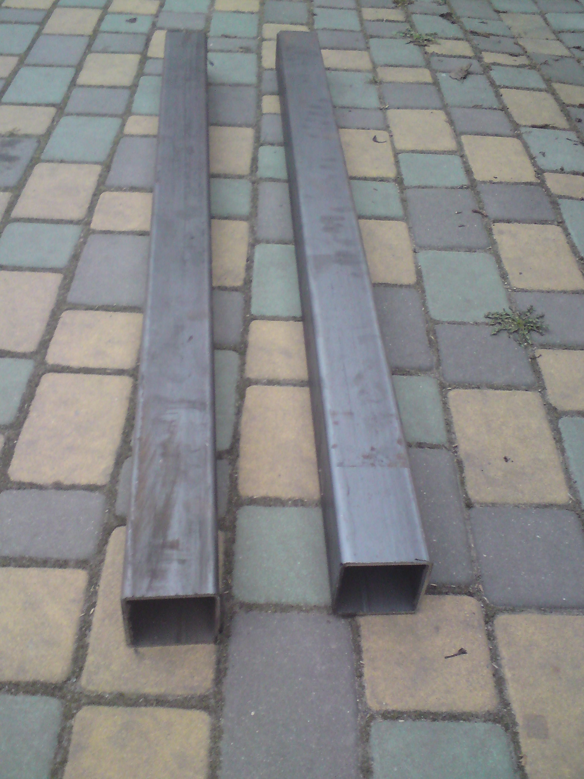

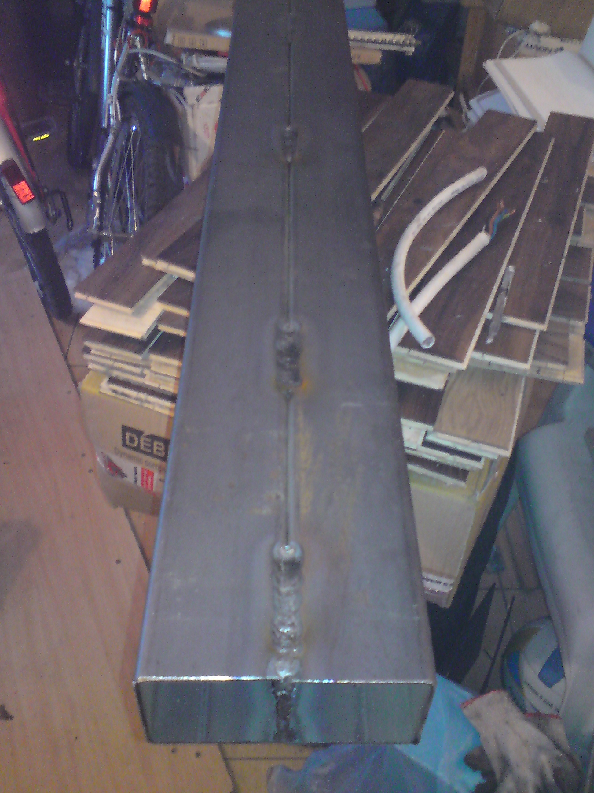

tutaj: MASZYNA3Zastaniawiałem się nad wariantem bramy, nad rozwiązaniem kamara z 3 wałków, ale ostatecznie ze względu na pkt 7 wybrałem 2 profile 80x80x3 pospawane razem. Wygląda to tak:
Ze względu na fakt iż pojęcia nie mam gdzie mógłbym odprężyć takie większe elementy, postanowiłem pospawać to TIG-iem. Wydaje mi się że
przy TIG-u spawanie przebiega wolniej, materiał rozgrzewa się bardziej równomiernie i stygnie wolniej, to naprężenia powinny być mniejsze
i mniej widoczne. Nie zapomnę jak dawno temu postanowiłem pospawać MMA dwa ceowniki (na profil prostokątny) po ok. 2m i zrobiłem to
jednym ściegiem :) Odchyłka wyszła chyba ze 2-3cm. Oczywiście wyżarzyć nie było jak.
Spawanie robiłem taką chińszczyzną:

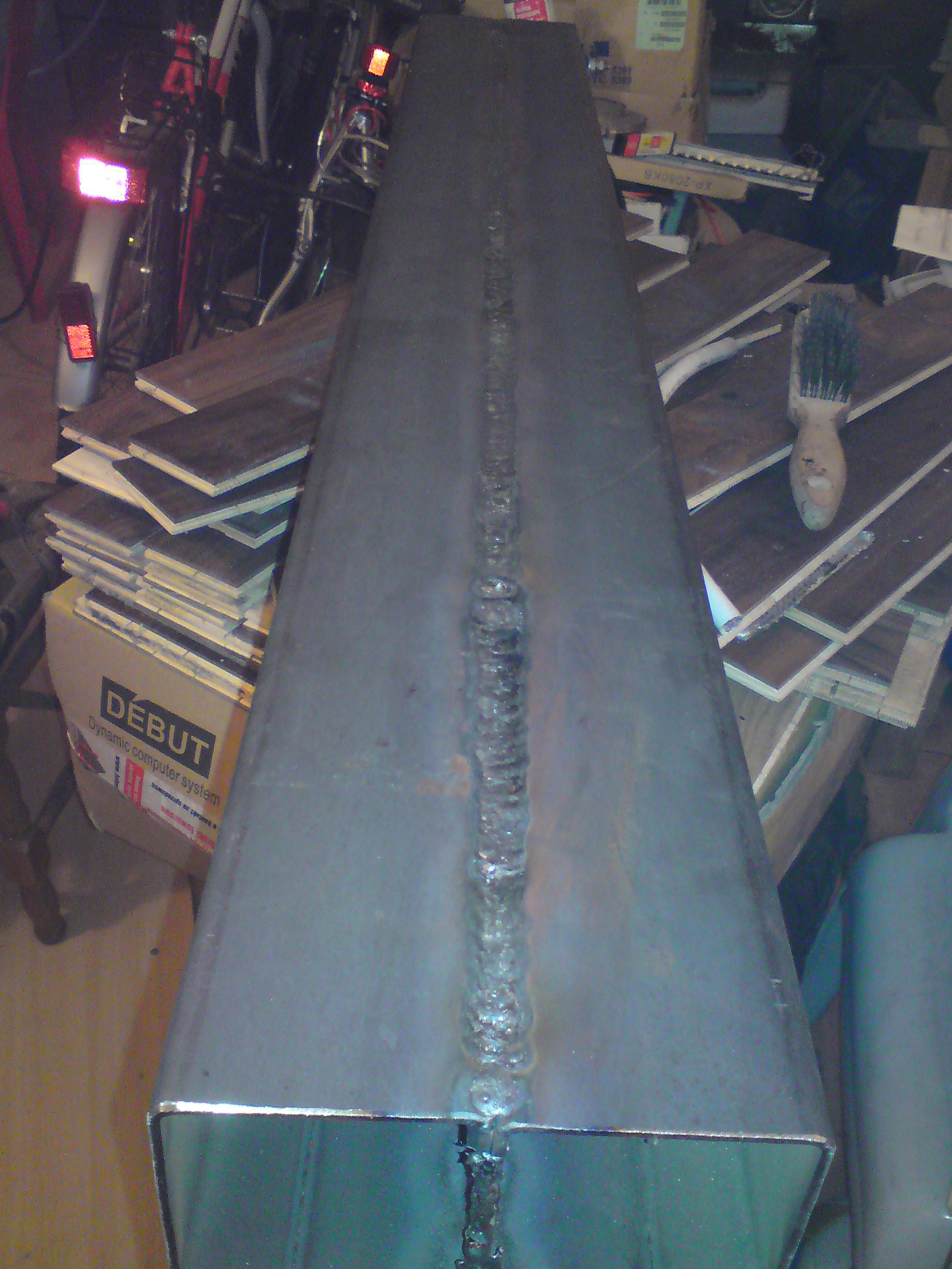

Tutaj pierwsze szwy położone:

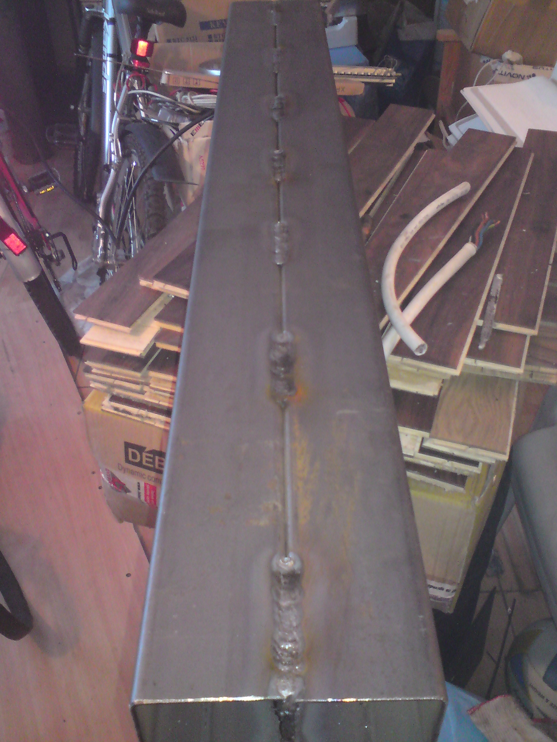

Kolejne szwy
Pospawane profile:
Co ciekawe, po pospawaniu -choć sprawdzałem to tylko z liniałem i "na oko" - nie zauważyłem żadnych odchyleń na skutek naprężeń po spawaniu.

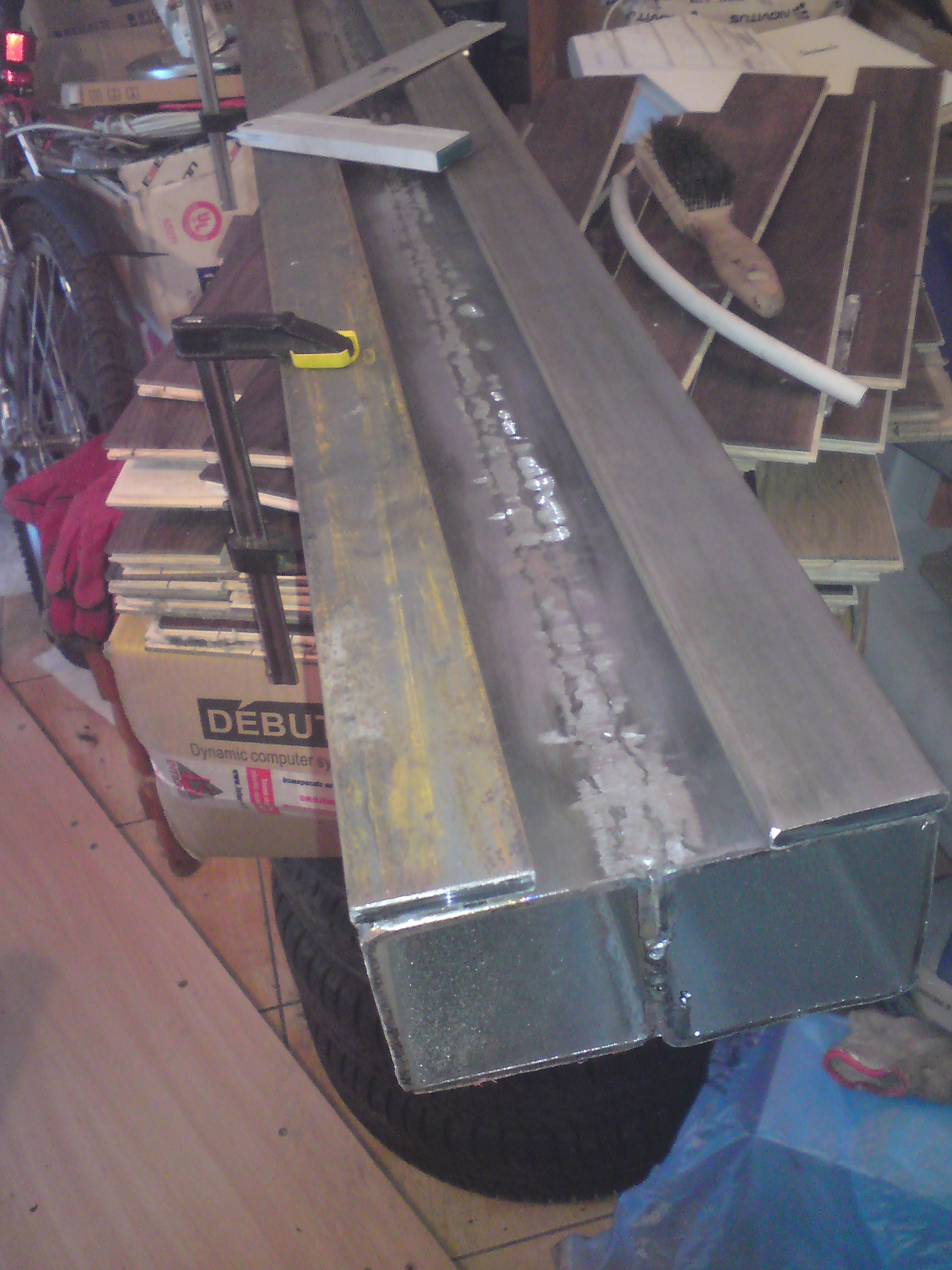

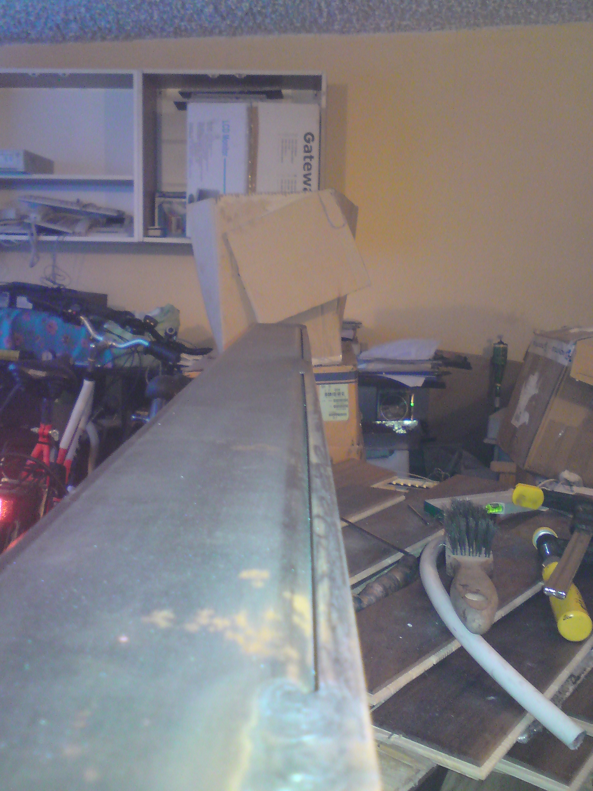

Tu pierwsza przymiarka 8mm płaskowników
I pierwsza porażka - na zdjęciu wyrażnie widać jak środkowy szew pociągnął płaskownik.

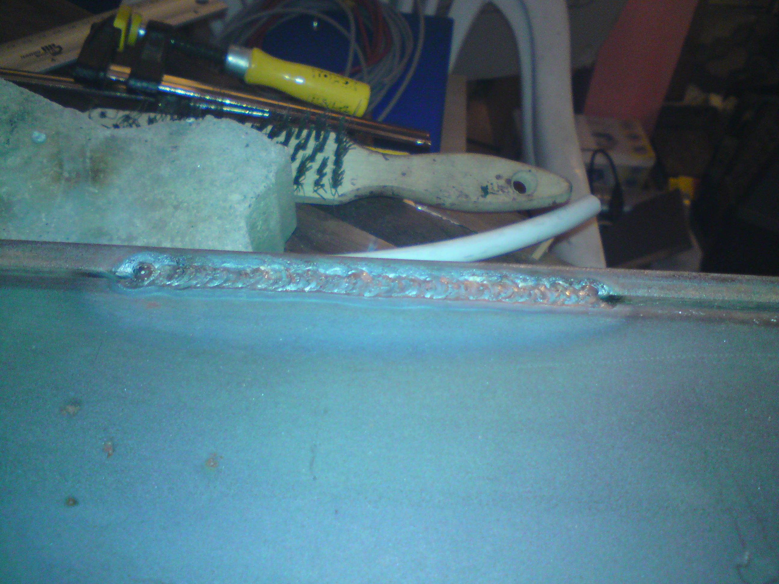

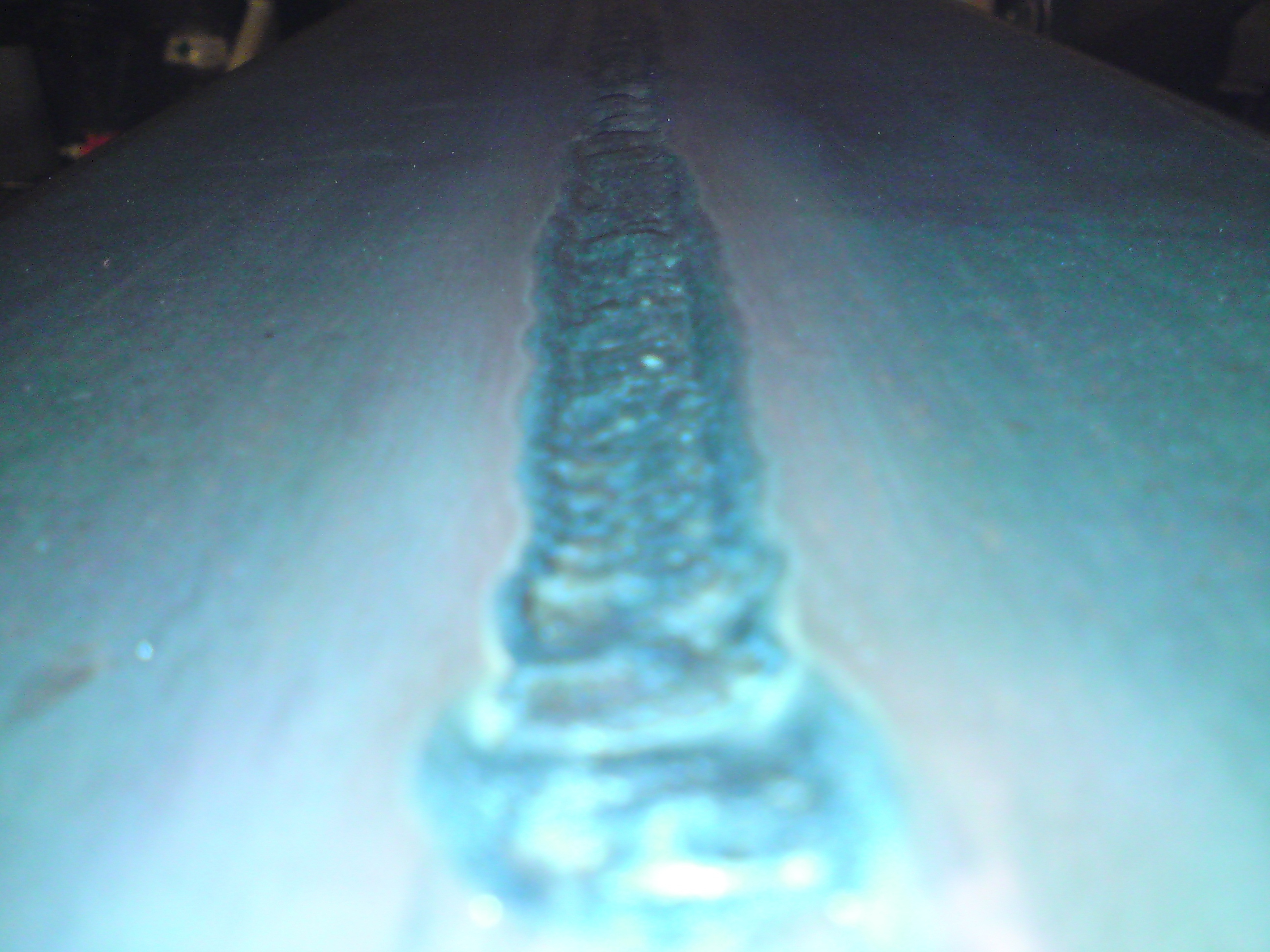

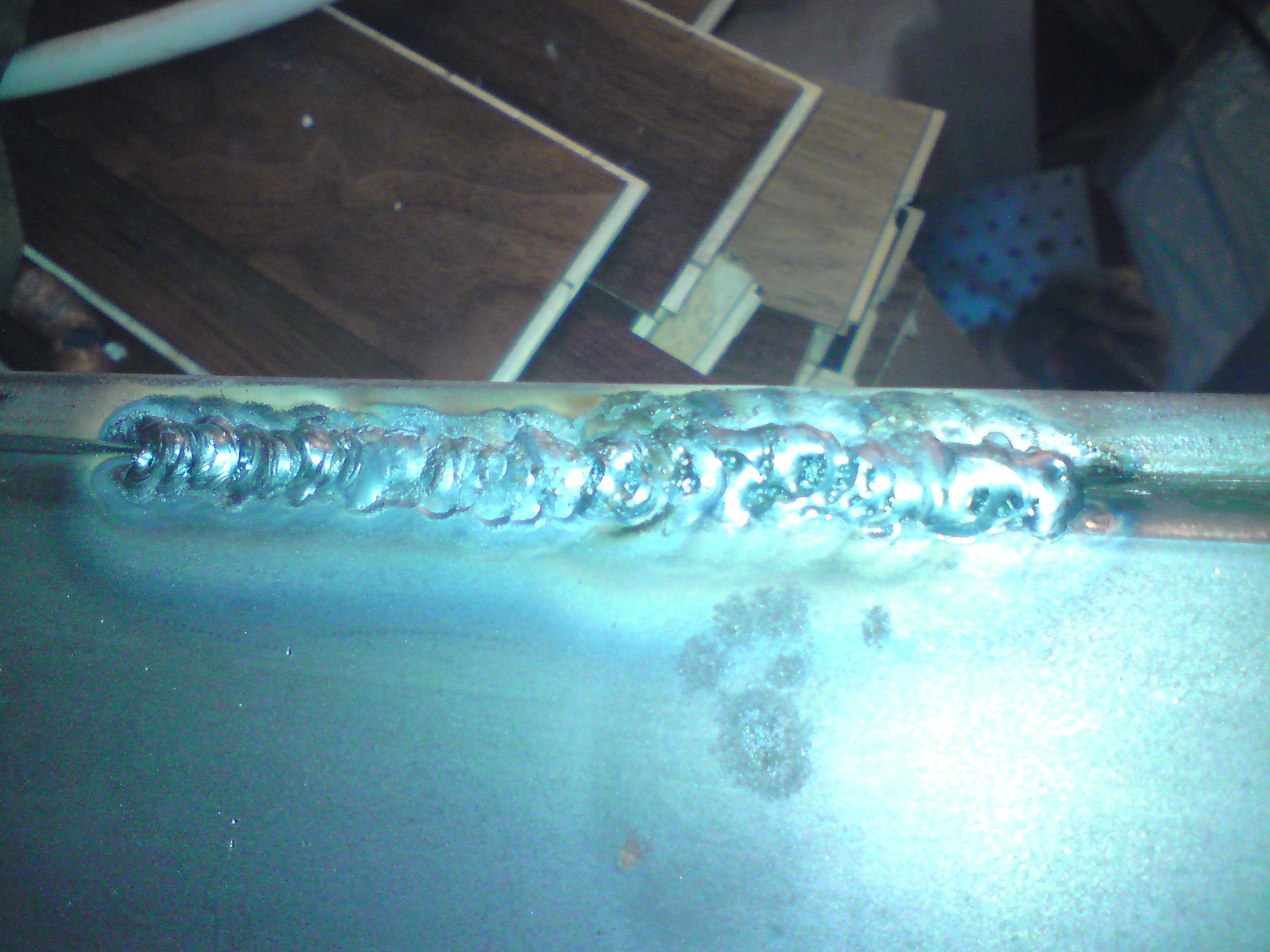

Jak się okazuje, nie tylko złość piękności szkodzi,ale również prędkość jakości szkodzi. Położyłem grubszy płaskownik i stwierdziłem że dam większy prąd, grubszy drut i pospawam raz dwa. W efekcie pierwsze szwy wyszły tak:
Całe w purchlach i ogólnie dużo gorzej niż MMA. Trudno się dziwić że taki szew pociągnął materiał. Kolejne szwy wypadły już lepiej:

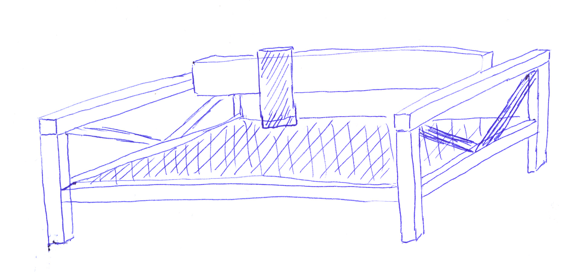

Co do schematu mojego urządzonka: niestety nie potrafię używać CAD :???: a szkoda, bo chciałem sobie zamodelować w 3D i obejrzeć to moje przyszłe ustrojstwo z każdej strony na obecność rozbieżnych w przestrzeni punktów łączeniowych :wink:
Co prawda ściągnąłem jakąś darmową wersję programu "Kompass" ale nie umeim na niej przesuwać brył.
Narysowałem tylko tak mniej więcej, odręcznie na kartce:
wysokość nóżek ( od ziemi do prowadnic ) planuję na ok. 60-80cm. Trzeba będzie się trochę schylać, ale dzięki temu powinno się trochę mniej kiwać przy nawrotach, a konstrukcja będzie mogła być trochę lżejsza. Nie wiem jak to usztywnić poprzecznie, choć oś Z nie powinna zbytnio kiwać na boki, bo z tyłu nie wspawam usztywnień jeśli brama ma być przelotowa. Główne profile chyba tak jak brama: 80x80x3. Nie wiem jak to pospawać żeby uzyskać równoległość przestrzenną i brak zwichrowania podpór prowadnic w osi Y ? Najlepiej byłoby ułożyć przed spawaniem na stole bilardowym który jest szlifowany jednym przejazdem maszyny :grin: Cały czas zastanawiam się nad bocznymi mocowaniami bramy, prowadnice to będą wałki podparte chyba 25mm (?) i chyba zębatki ze względu na cenę. Cały czas nie wiem jak rozwiązać kasowanie luzu na zębatkach ?

terefe, nie miałem bezposrednio na silnikach tylko na piastach, błąd polegał na tym ze po spasowaniu z piastą przykręciłem to na obwodzie na srubkach M4 do duzego koła pasowego, a trzeba było po prostu przyspawac od spodu do koła. srubki sie poluzowały i je scieło, ale fakt, nie jest to najlepsze rozwiazanie, chociaz chinole maja podobnie zrobione, np u Rakusia na aukcji był taki duzy ploter z czerwonymi okienkami biały i stołem z podsysem - napędy podłuzne na listwach zebatych, a przeniesienie napedu to wałek gdzie na jednym koncu jest koło pasowe zebate a na drugim zebate ewolwentowe i silniki bodajze około 20Nm, co ciekawe przeniesienie napędu paskiem typu T o szerokosci 10mm, napędy z obu stron.
w swojej 5 axis zastosowałem długi wał i napęd na jeden silnik, problemy znikneły, maszyna jest bardziej idiotoodporna.
do Jacek1210
belke bramy lepiej połozyc na ramie a nie w srodku, łatwiej to spasowac zeby smigało, zyskasz w zecie przy okazji ze 40 mm :D
