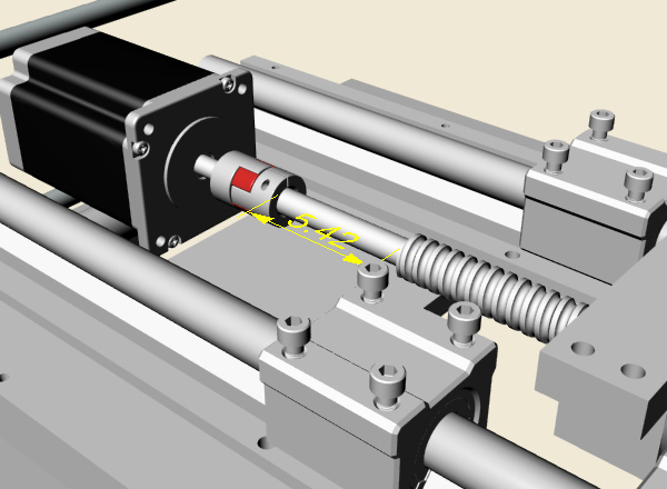

Od mojego ostatniego(w sumie pierwszego) projektu upłynęło trochę czasu, a moje pierwsze maleństwo było prototypem i modelem poglądowym. Minął rok by zapoznać się z projektem i wszelkimi niedociągnięciami, wziąłem się po prostu do roboty i zacząłem projekt w Rinoceros, bo na tym pracuje na co dzień. Projektowanie poszczególnych elementów jest pracochłonne, fakt, ale później projektowanie całej maszyny to czysta przyjemność (jak dla mnie). Panowie zaczynamy :
Robię napęd na gwintach kulowych 16 i gdzieś na forum było powiedziane/napisane, że od strony silnika powinno się używać łożyska skośne ( najlepiej 2) i pytanie, jaką odległość powinno się uwzględnić między nimi(poprawnie), by ich praca była jak najwydajniejsza. Jak na renderze widać to mam trochę miejsca ok. 5.5cm. Czekam na propozycje.

Moim zdaniem sprawdzone rozwiązania są najlepsze i nie ma co wyważać otwartych drzwi. http://www.akcesoria.cnc.info.pl/sruby_kulowe_bloki.htm (patrz MS-47)

Oczywiście z Kolegą się zgodzę co do logiki sentencji, lecz napisałem i oznaczyłem na renderze, że mam 5,5 cm , ów "patent" ma wg opisu 8cm. Dodając te 3cm ze sprzęgła daje, owszem 8,5 , lecz nie mam już miejsca na mocowanie i wysokość max 4,2 cm. Niestety to się kłóci z moim projektem. A przerabianie kupionej części mija się z celem. Ale dzięki za odzew.

Ja miałem na myśli żeby z tego bloku tylko zaczerpnąć wymiar, to znaczy odległość miedzy łożyskami. resztę bloku jakoś dokonstruować żeby pasował. Skoro to sprzedają to ta odległość między łożyskami powinna być sprawdzona.

z pustego i salomon nie naleje, jak nie masz wystarczającej odległości i piszesz że nie możesz przeprojektować maszyny, to daj maksymalnie ile możesz, odległość u sponsora może i jest sprawdzona, ale pytanie jest braćją czy nie brać, nie wiadomo jak spadnie wydajność gdy się ją zmniejszy, może nieodczuwalnie

Nie widzę za bardzo problemu się z tym zmieścić Obrazek

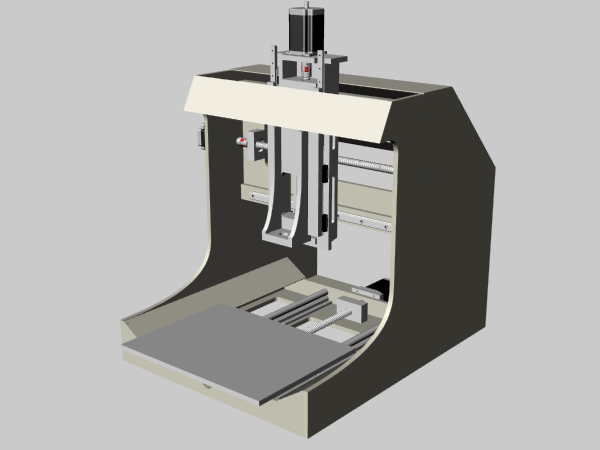

Po prostu nigdy nie miałem z nimi do czynienia, w tym problem ... ;) Coś wymyślę i przedstawię...a ja nie projektuje bolida tylko frezarkę, więc prędkości nie muszą przyprawiać o zawrót głowy....grunt by była dokładna...
Ogólna koncepcja wygląda tak, maltretuje jeszcze detale pod laser, ale od przyszłego tygodnia składam zamówienie na usługę cięcia, niech się zacznie coś dziać, bo klienci czekają... całość stal konstrukcyjna 10mm.

Tylko na razie zgryz z tym laserem, bo jak by otworki można było wypalić to by dużo pracy odeszło, a tak to lipa wielka, bo w domowych warunkach jakoś tego wiercenia nie widzę...
