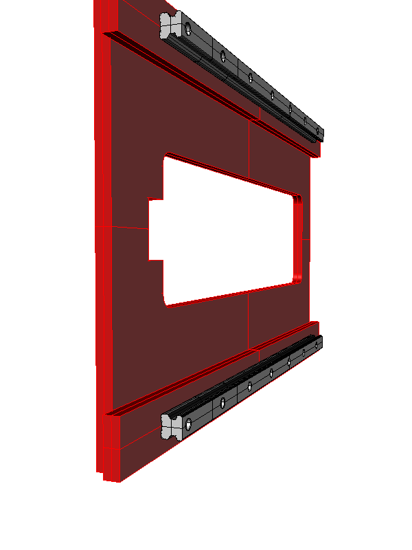

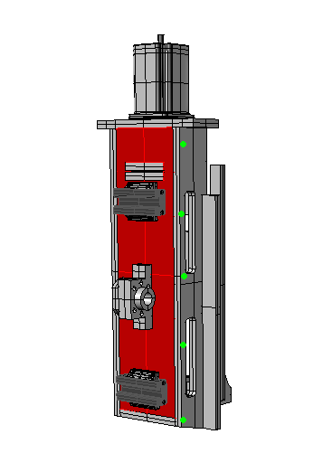

Myślę, że przed włożeniem pod prasę należało by i tak materiał wyżarzyć.
Jeden element nie jestem w stanie wzmocnić jakimikolwiek kształtownikami ,bo nie ma gdzie.
Ten czerwony to właśnie wygięty, kropki na zielono to miejsca śrubunku, ale obawiam się, że ażurowy element z alu temu nie podoła i go na tyle nie ściągnie.

A nie można tej blachy wrzucić na szlifierke?

Post napisał: sega007 » 27 lip 2010, 21:34
Tylko, że nie jest to kwestia tej jednej blachy. Tak samo tych trzech, gdzie nie wchodzi w grę szlifowanie, bo to się kłóci z projektem.

Na prasę, czujnik zegarowy i prostowac. Prostowanie blach poprez szlifowanie na magnesowce jest trudno wykonalne bo trzeba stosować dużo podkladek i kilkanaście razy odwracac i szlifowac obydwie strony. Ja bym to po prostu wyprostowal bez odpiszczania w piecu. Przydałoby się wiecej zdjęć.

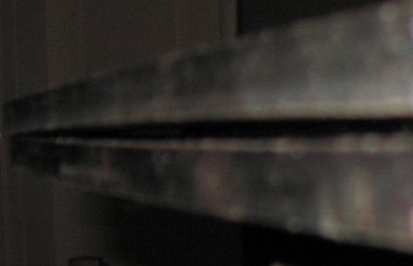

Post napisał: sega007 » 28 lip 2010, 09:02
A proszę...szczelina 4mm
Facet z firmy odpisał mi, że nie są przewidzieć takiego odkształcenia i du** nie mogę tego reklamować.
Może koledzy wiedzą gdzie można w Krakowie, okolicach, a nawet dalej :roll: taką usługę zamówić, bo czas goni, a ja stoję w miejscu i patrzę na "złom", i mnie krew zalewa... :evil:

Post napisał: zacharius » 30 lip 2010, 02:09
ozeszku... ale nia ponieiweralo przy paleniu :shock:
o element aluminiowy bym sie nie bal, gorzej z gwintami bo 5ke moze zerwac przy takim "prostowaniu'

Z tym małym elementem pójdę na prasę w poniedziałek, zobaczymy co zdziałam, a do tej większej spróbuje kątowniki przykręcić i zobaczymy...

Szkoda ze tego malego elementu nie zrobiles "na" tych bokach zamiast pomiedzy nimi.
W ten sposób ani element ani boki nie wiele sztywnosci daja.
