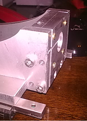

Zacząłem skręcanie elementów i na pierwszy rzut poszła zetka, ze względu na małe gabaryty;
przesyłam pierwszą fotkę, bo nie ma co jeszcze fotografować :) Po wstępnej przymiarce, okazuje się, że parę elementów po laserze nie trzyma wymiarów, ale kto by się bał pilnika :wink:

A jak jest ten zacisk wrzeciona zrobiony? Ta blacha na wrzeciono trzyma sie na trzech czy czterech srubach po bokach?
Ja tez cos takiego kombinuje ale mam watpliwosci.
Zeby mozna bylo i Kressa a po odkreceniu tej blachy Elte zamocowac.

Post napisał: sega007 » 26 lip 2010, 21:45
Śruby M5, 2 z jednej i 2 z drugiej strony, ale po skosie, od spodu też 2 przykręcone do "pleców". Ale mam poważniejszy problem, bo elementy stalowe pod prowadnice mam pogięte i nie wiem co z tym fantem zrobić. Ma ktoś jakiś pomysł? (stal konstrukcyjna czarna 10mm)

Post napisał: syntetyczny » 26 lip 2010, 22:14
Dać do wyżarzenia w piecu w celu zlikwidowania naprężeń wewnętrznych i powinno się wyprostować. Tak mi się zdaje... (np indukcyjnym) bo ręcznie to raczej nie odegniesz.

Post napisał: sega007 » 26 lip 2010, 22:23
Zaczęły się schody :sad: byle efekt końcowy był jak należy, bo się popłacze...
Mam dostęp do pieców do wypalania tulei jub.,ale elementy są za duże, niestety...

Post napisał: kak » 27 lip 2010, 15:48
Moze pod prasa je wyprostować, albo parę blach przykrecic od spodu jak na zdjęciu. Ewentualnie prowadnice do nich przykrecic?
