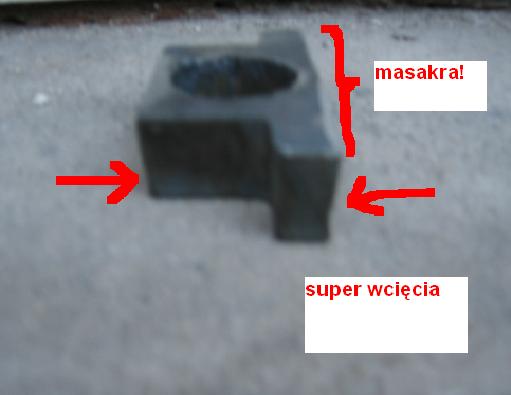

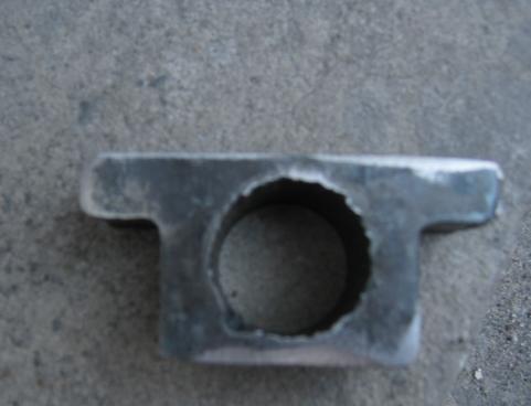

No i tak też zrobiłem. Prawie wszystko się udało poza 3 elementami, które miały być blokami pod nakrętki śrub kulowych, ale wyszły jakieś 3 złomy.
Czyli laser dobry jest do stali max 10, bo przy 20 topi jak diabli.
Zaraz dorzucę fotki, bo warto to zobaczyć... hehehe
RESZTA BEZ ZARZUTU....

Fatalnie Ci to wycieli. Ja miałem też cięte elementy z blachy 20mm i powierzchnia cięcia jest super.
Za 110kg 650zł :)

orzeszku... :shock: , faktycznie te obudowy to tylko na odważniki się nadają :neutral:

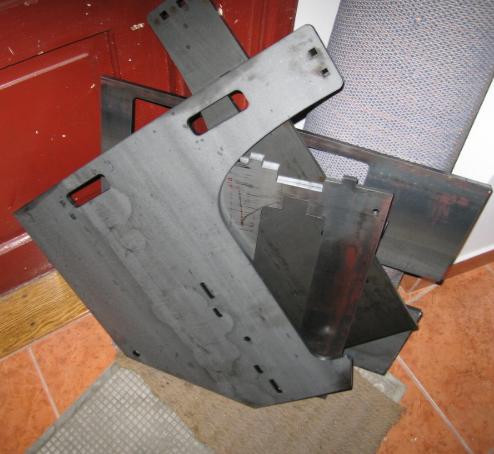

Zauważyłem ciekawy system (taki jak w klockach?) w pociętych elementach. Jak będzie to składane?
