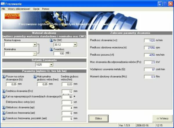

Nie ukrywam że w dziedzinach obróbki metali i CAM stawiam pierwsze kroki. Prosze Was o opinię odnośnie moich poniższych założeń.
Obrabiać zamierzam głównie aluminium w ilosciach jakie trudno nazwać hurtowymi.
Typowy obrabiany element będzie prostopadłościanem o wymiarach 190x170x70(mm) będący jednocześnie elementem cienkościennym o grubości ścianki około 5mm.
Dodatkowym czynnikiem doboru maszyny oraz oprogramowania są jak zwykle skąpe zasoby finansowe.
Maszyna: Rozważam zakup plotera frezujacego rodem z Sopotu. Jednak w wersji z większym wrzecionem 2-3,3kW. Zakładam, że taka konfiguracja zapewni mi
mozliwość używania frezów do fi12 z posuwem 120mm/s i zagłebieniem freza na około 4mm. Obawiam się jednak sztywności maszyny biorąc pod uwagę sporą ilość
materiału do wybrania. I czy przy tak długotrwałej obróbce nię będzie konieczna instalacja chłodzenia, choć słyszałem o frezach które takowego nie potrzebują
W kwestii oprogramowania i z racji występujących w modelu kształtów a także po przestudiowaniu wczesniejszych postów idę raczej w dobrym kierunku, czyli
SprutCAM'a
Będzę wdzięczy za wszelakie wskazówki odnośnie obróbki aluminium jak i optymalnej konfiguracji maszyny.

Kolego Tsabo, te maszynki osiagaja takie szybkosci jak pisze producent ale prawdopodobnie sa to szybkosci dojazdowe.Jesli chodzi o chlodzenie to mysle ze bylo by wskazane . Do aluminium najlepsza jest nafta jesli chce sie uzyskac ladna powierzchchnie wtedy smaruje sie detal i frez pedzelkiem. Ale jesliu obrubka jest ostrzejsza to wtedy juz trzeba chlodzic. Aluminium lubi zaklejac frez gdy nie ma chlodzenia.
Tak z ciekawosci zrobilem symulacje ile by trwalo zfrezowanie calej takiej kostki jak opisales na poczatku. No i przy frezie fi12 zaglebieniu 4mm i posuwie 7200mm/min przerobi taka kostke na wiory w 10min :)

Skoti. Ciekawa sprawa z tym czasem. Frezowanie prototypu/gotowego modelu o podobnych wymiarach, plus zaokrąglenia, otwory. W sumie około 8 frezów, rozwiertaków. itp zajęło pewnej firmie 40h x .. zł. ZGROZA :twisted: na maszynie AVIA. Czy brałeś pod uwagę ograniczenie ze strony mocy wrzeciona? Zakładam, że do Al minimum to 2kW.

Przy parametrach podanych przez skoti zapotrzebowanie na moc będzie ok 3kW
