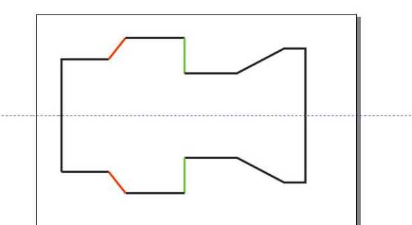

jak w temacie, chciałbym zbudować tokarkę CNC i nie wiem, jak rozwiązać zmianę narzędzia, do dyspozycji mam imak, który umozliwia zamontowanie czterech narzedzi i obraca się o 90 stopni. czy przy pomocy programu takiego jak np MACH 3 jestem w stanie zrobić tak projekt (jak załączony), że dla danego koloru ustawia mi się odpowiednie narzędzie, które daną część detalu wytoczy, np. kolor czarny - nóż nr 1
kolor zielony - nóż nr 2
kolor czerwony - nóż nr 3
załączam pogladowy rysunek detalu do toczenia.
i jak to ewentualnie się w praktyce rozwiązuje, czy imakiem ma silnik krokowy sterować, czy może jakoś inaczej
dzięki wielkie za pomoc
przykładowy detal do toczenia

A czy ten imak posiada już jakiś napęd?

tak właściwie to nie posiada, byl tam kiedys jakis silniuk ale ktos go zdemontowal, a nie moge nigdzie dostac zadnej dokumentacji do takiej tokarki (SAG 210 NC) tak wiec nie mam pojecia jaki silnik ani jak ten problem w ogole ugryzc.

Takie włoskie coś, może podobne do tego jest na moich zdjęciach w galerii?

a może ktoś byłby w stanie wyjaśnić mi jak deklaruje w projekcje zmianę narzędzia? skąd frezarka wie, że właśnie teraz ma zmianić narzędzie?

Przejrzałem oryginalną dokumentację od mojej maszyny i to jest dokładnie SAG 210 NC. Po moich przeróbkach trudno może cokolwiek rozpoznać, ale pracuje właśnie pod Mach'em łącznie z obracaniem imaka.
