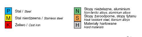

witam. moze ktoś mi powiedziec do jakiego materiału są płytki o symbolu TCMT110204N-SU. TCMT110204 wiem co oznacza ale co oznacza N-SU???????

Moze po kolorach da rade ?

może to w czymś pomoże?
http://www.sumicarbide.com/pdf/AC820P_A ... ochure.pdf
raczej sam symbol jaki podałeś dotyczy kształtu płytki i łamacza, niestety gatunek ipisywany jest osobno na pudełku więc za duże nie zdziałamy.

Post napisał: mazi77 » 11 lis 2009, 09:26
W moim katalogu są to płytki wymienne do frezów składanych,litera N-stopy nieżelazne
