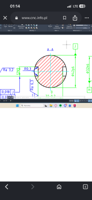

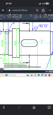

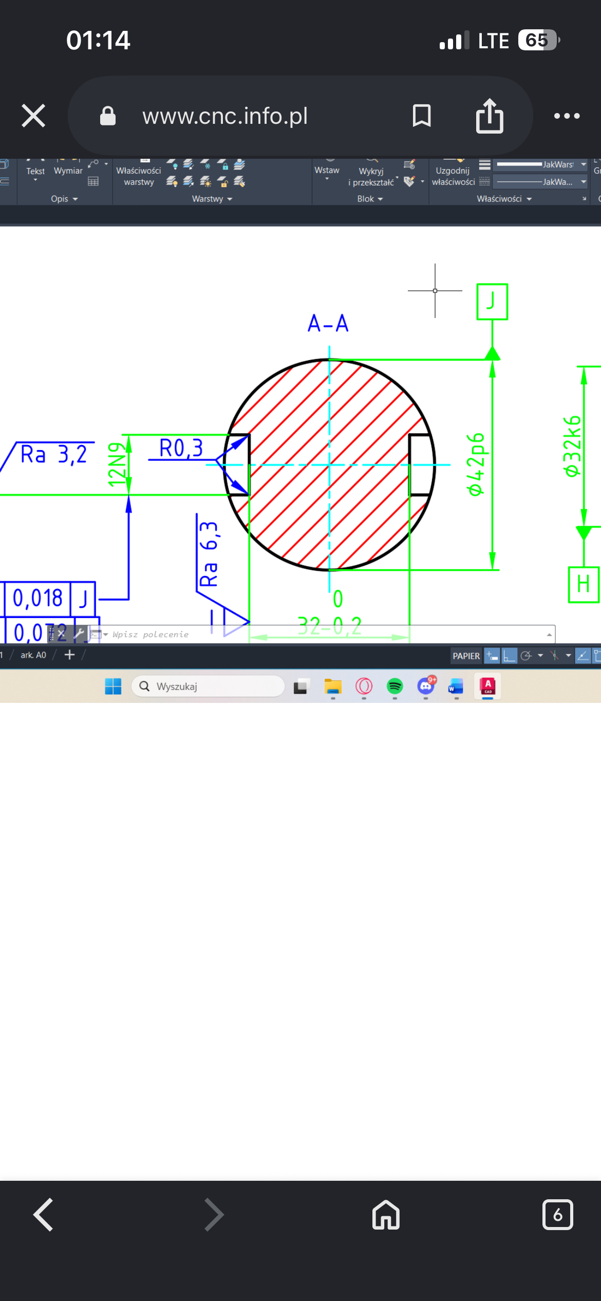

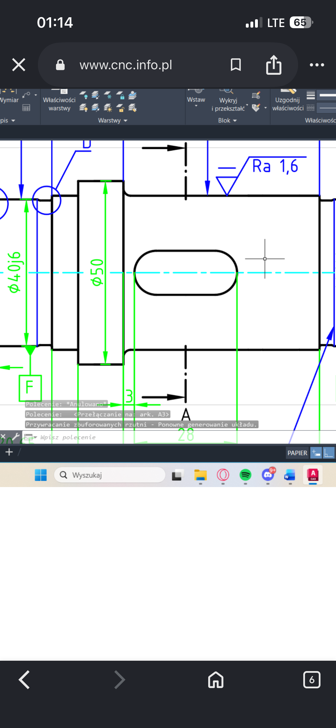

Witam, mam problem bo nigdy nie rysowałem połączenia dwuwpustowego. Na zdjęciach widać wpust na wale pod kołem zębatym oraz na drugim zdjęciu jest przekrój tego połączenia. Wydaje mi się że przekrój jest dobrze, ale mam problem z wpustem na wale i myślę, że czegoś mi brakuje. Czy jest ktoś w stanie mi napisać (lub nawet narysować w paint) co tu mam poprawić, aby to było dobrze.

Na moje oko niczego nie brakuje

Jest OK, łącznie z tolerancjami - prawidłowo zawężona tolerancja przy fi32.
Chropowatości i pasowania zależne od przeznaczenia.
