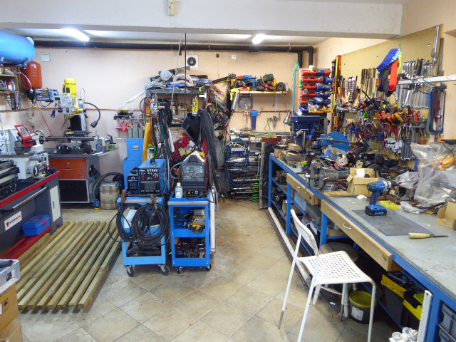

Post napisał: RomanJ4 » 17 sty 2026, 11:16
Warto poczytać..
Świetlówka liniowa VS LED cz.1.pdf
(7.85 MiB) Pobrany 71 razy
(https://laboratoriumfotometryczne.pl/no ... s-liniowe/)
m/in tabela natężenia światła w różnych zastosowaniach
https://ledkomplex.pl/jarzeniowki-swiet ... RYj4bPS_Ns
