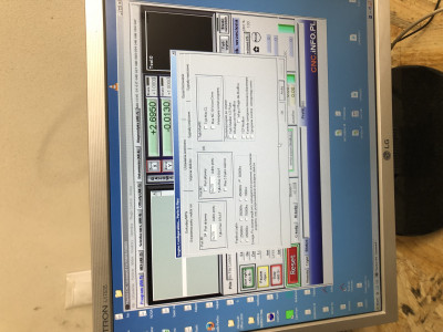

Cześć, jak w temacie.
E-stop działa, silniki niestety nie reagują na klawisze.
Gdzie szukać przyczyny i jak to Ew. sprawdzic

Połączenie LPT, win XP.
Silniki nie reagują wogole .

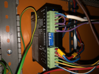

Co tam masz za sterownii krokowców?
Masz jakąś płytę BOB, czy kabelki do wszystkiego prosto z LPT?
Masz podłączone enable?
Wszystkie kontrolki na sterownikach co mają świecić świecą, a co mają nie świecić nie świecą?

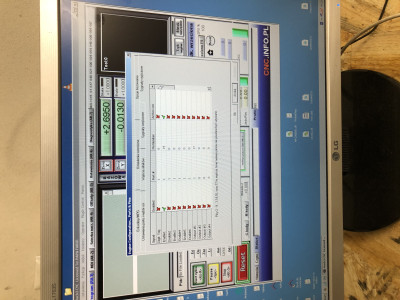

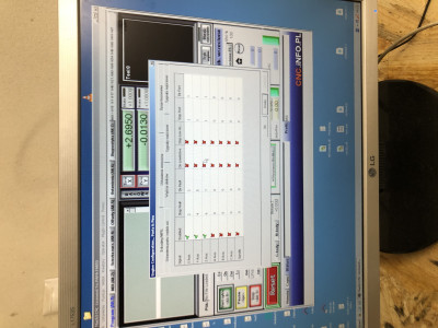

Wyjscia osi poustawiane prawidłowo?

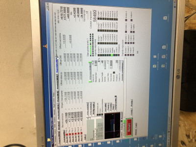

Post napisał: PacioM » 06 sty 2026, 13:12

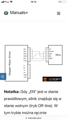

A jakbyś schemat narysował nawet odręcznie jak to masz podłączone, jak w machu poustawiane

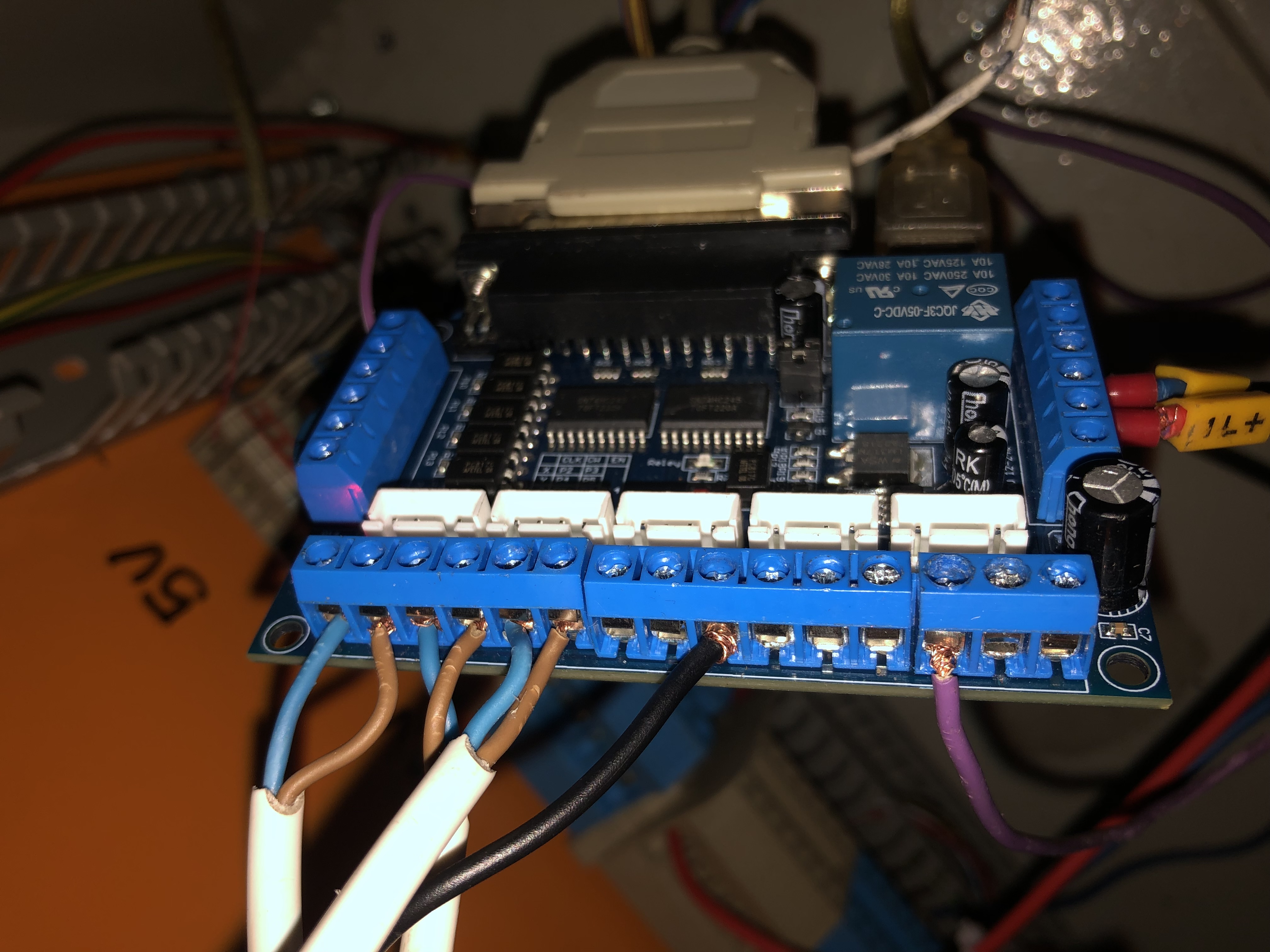

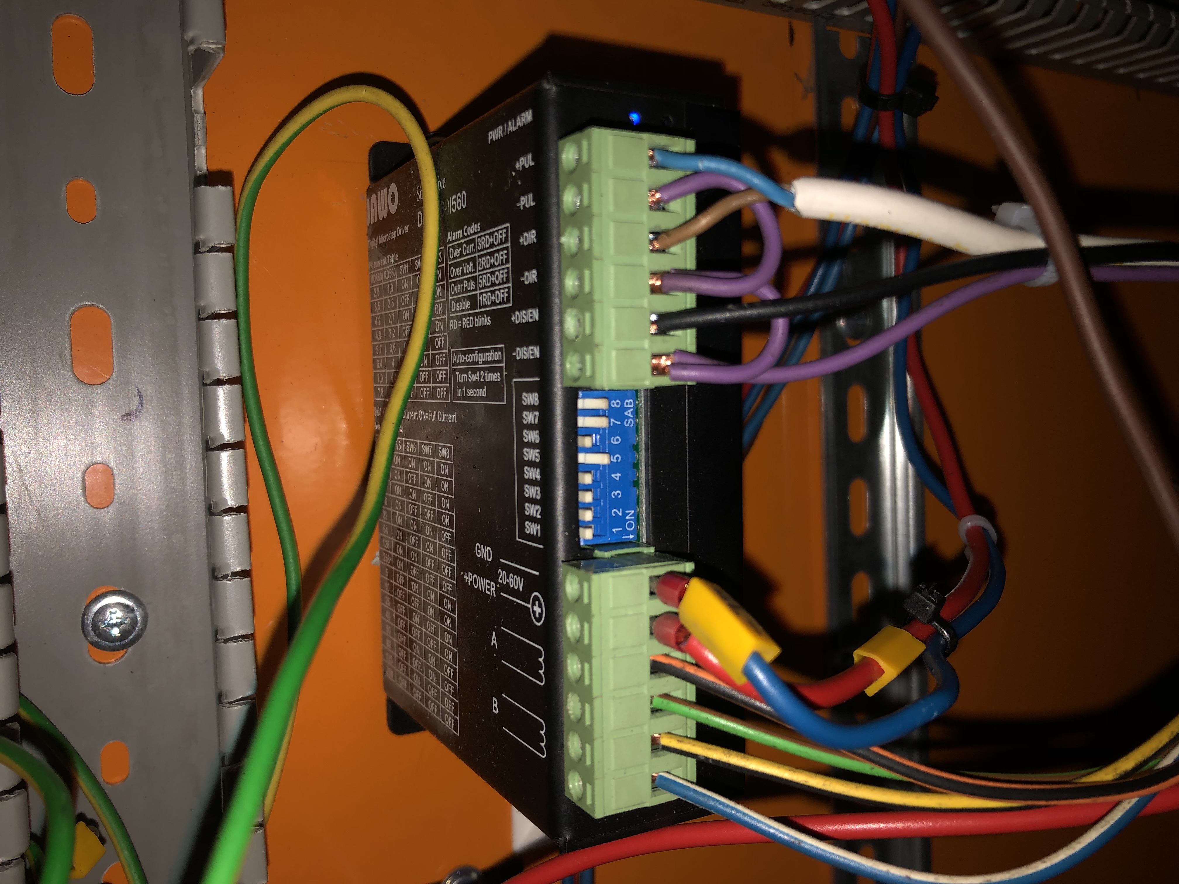

Post napisał: Steryd » 06 sty 2026, 17:09
Na pewno na początek bym odłączył czarny kabel z prawej kostki -enable.

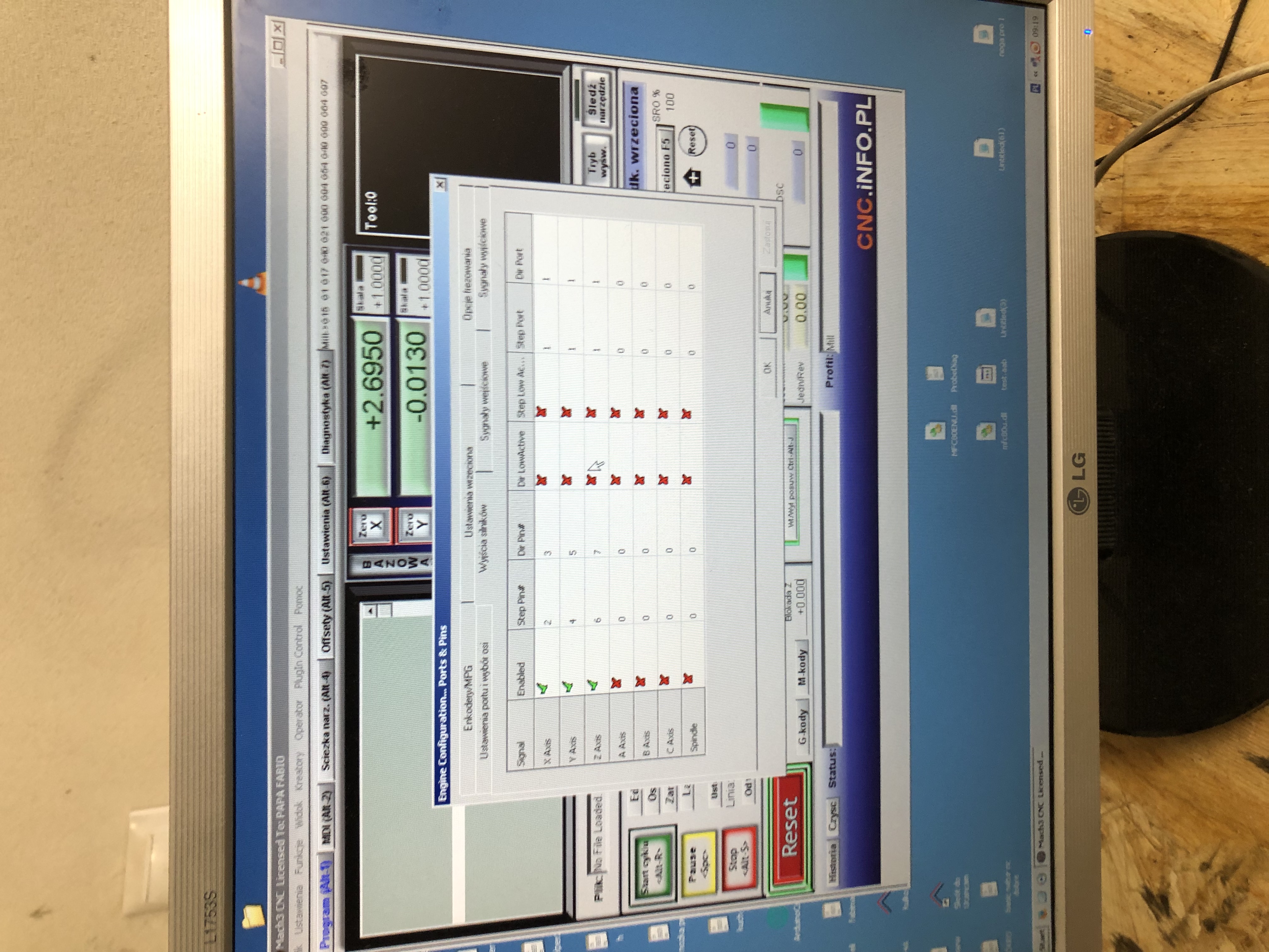

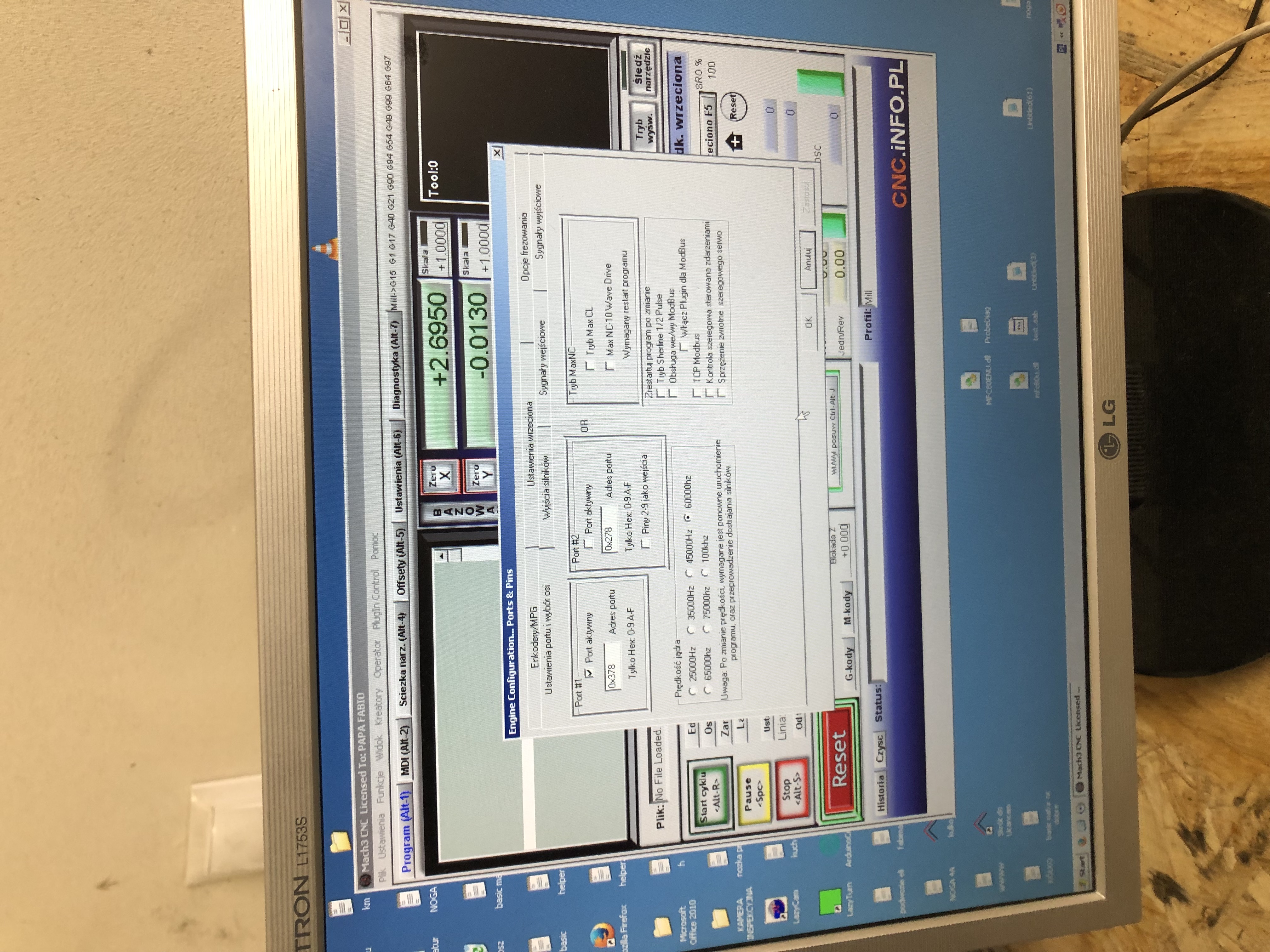

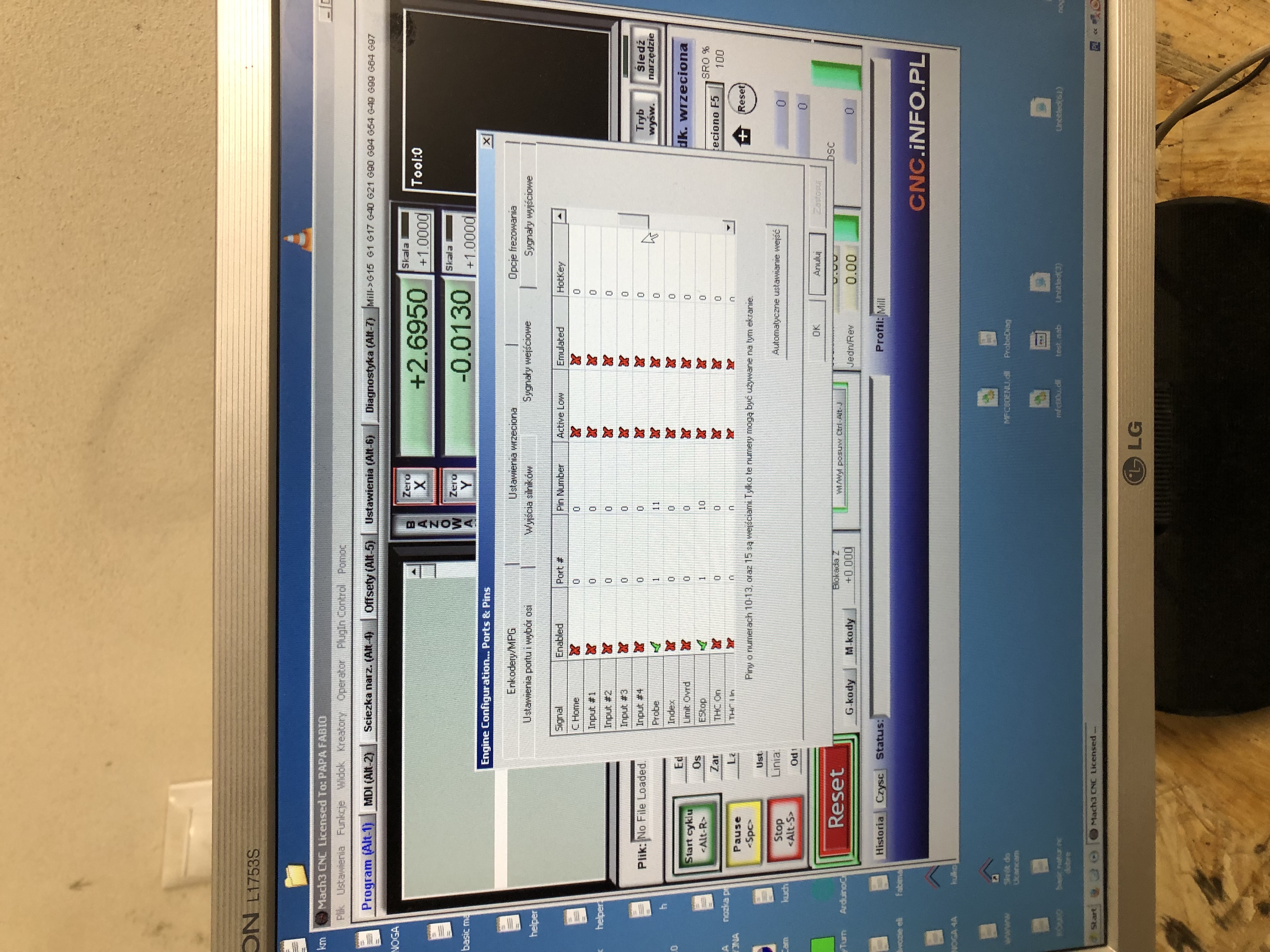

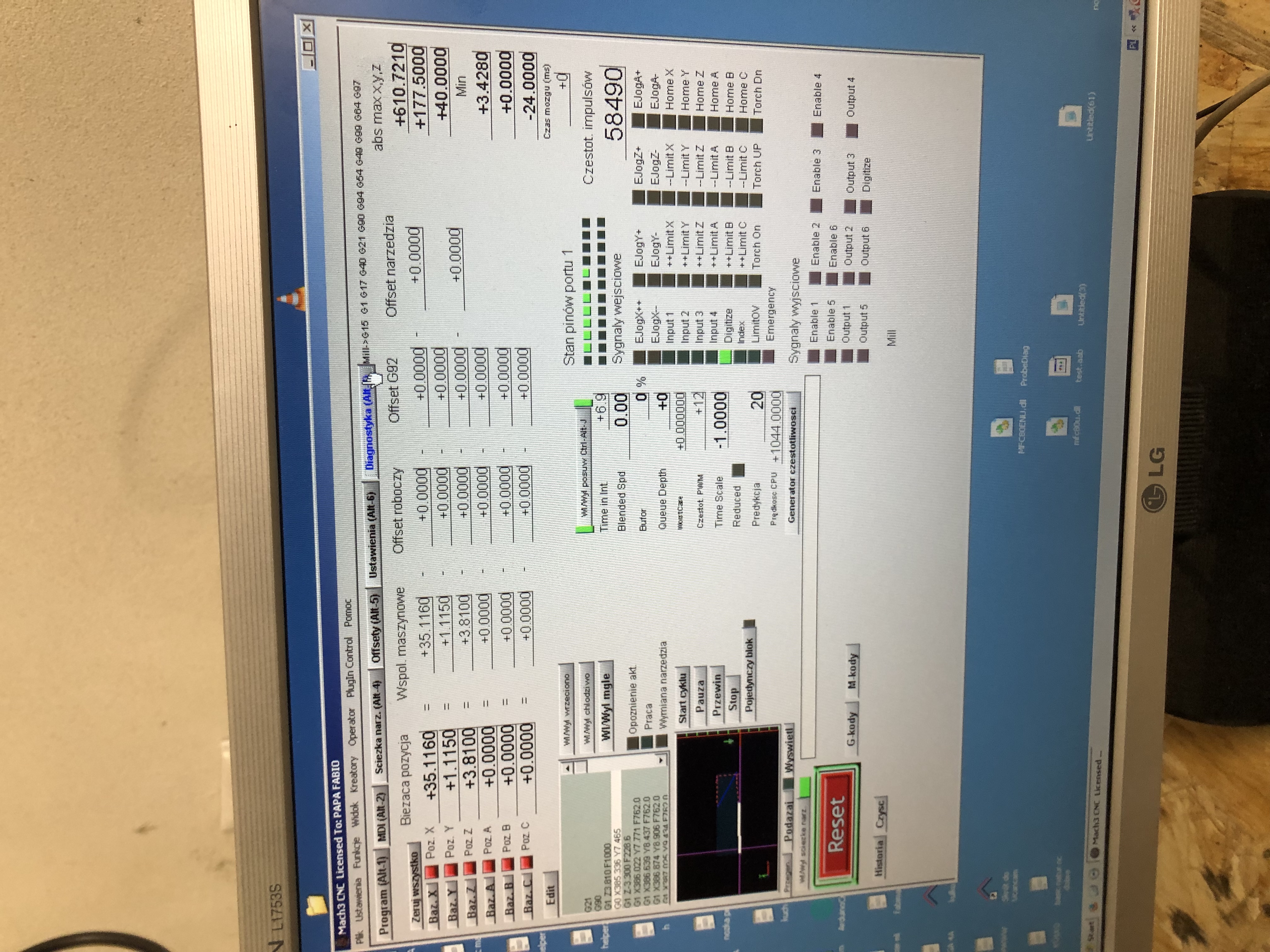

PacioM
Posty w temacie: 18
Posty: 43
Rejestracja: 05 paź 2025, 18:35
Re: Mach3 - szybkie pytanie

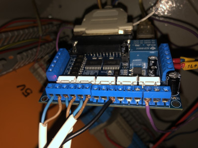

Post napisał: PacioM » 06 sty 2026, 19:16
Dodane 8 minuty 5 sekundy:

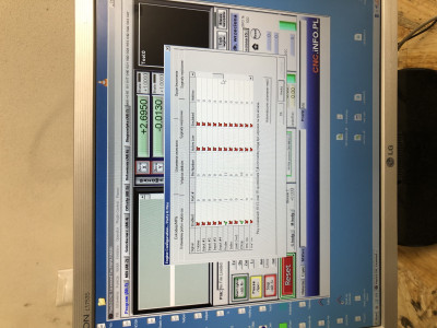

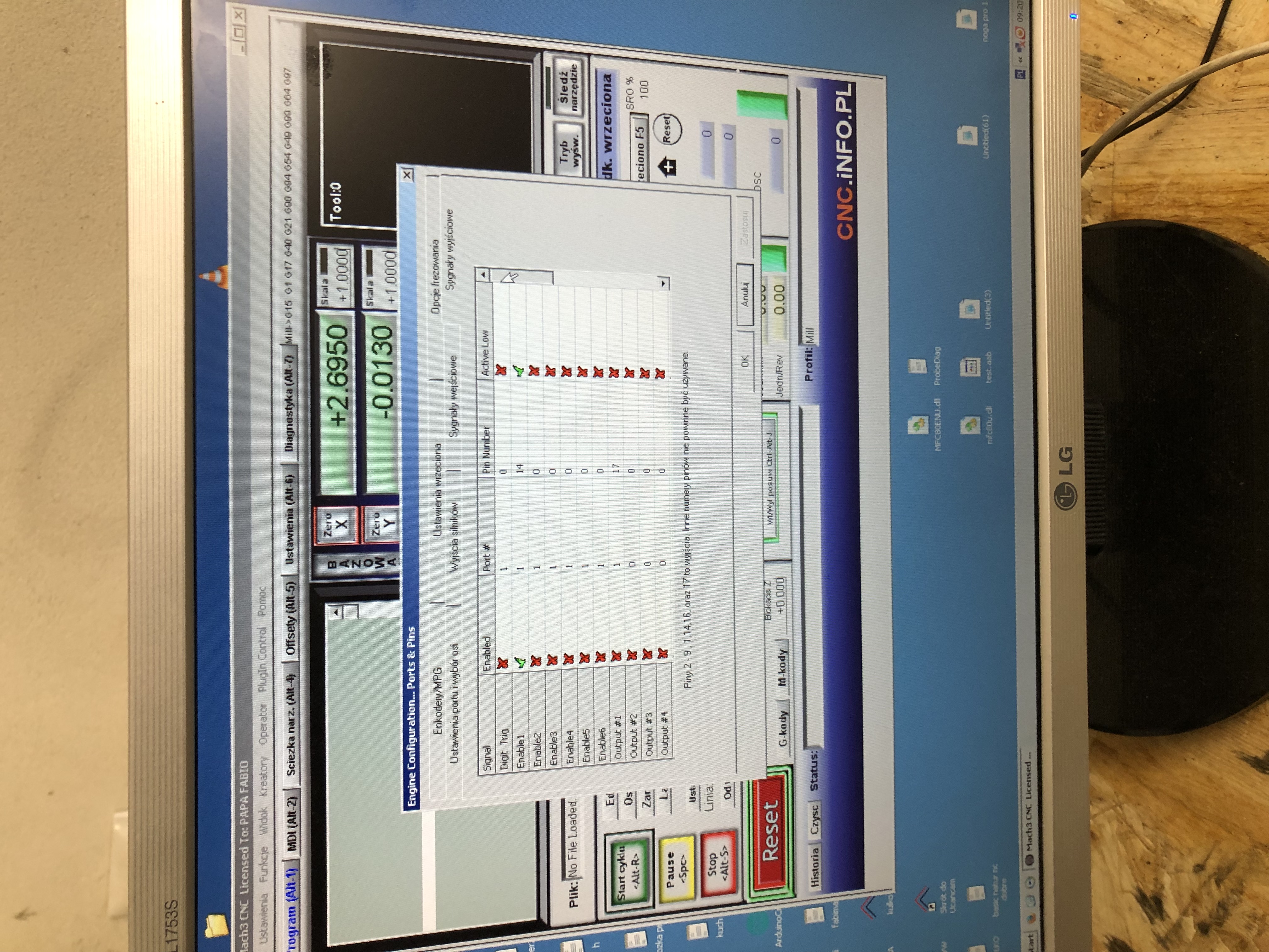

Schemat wg rysunku poniżej.
Port włączony.
