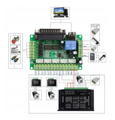

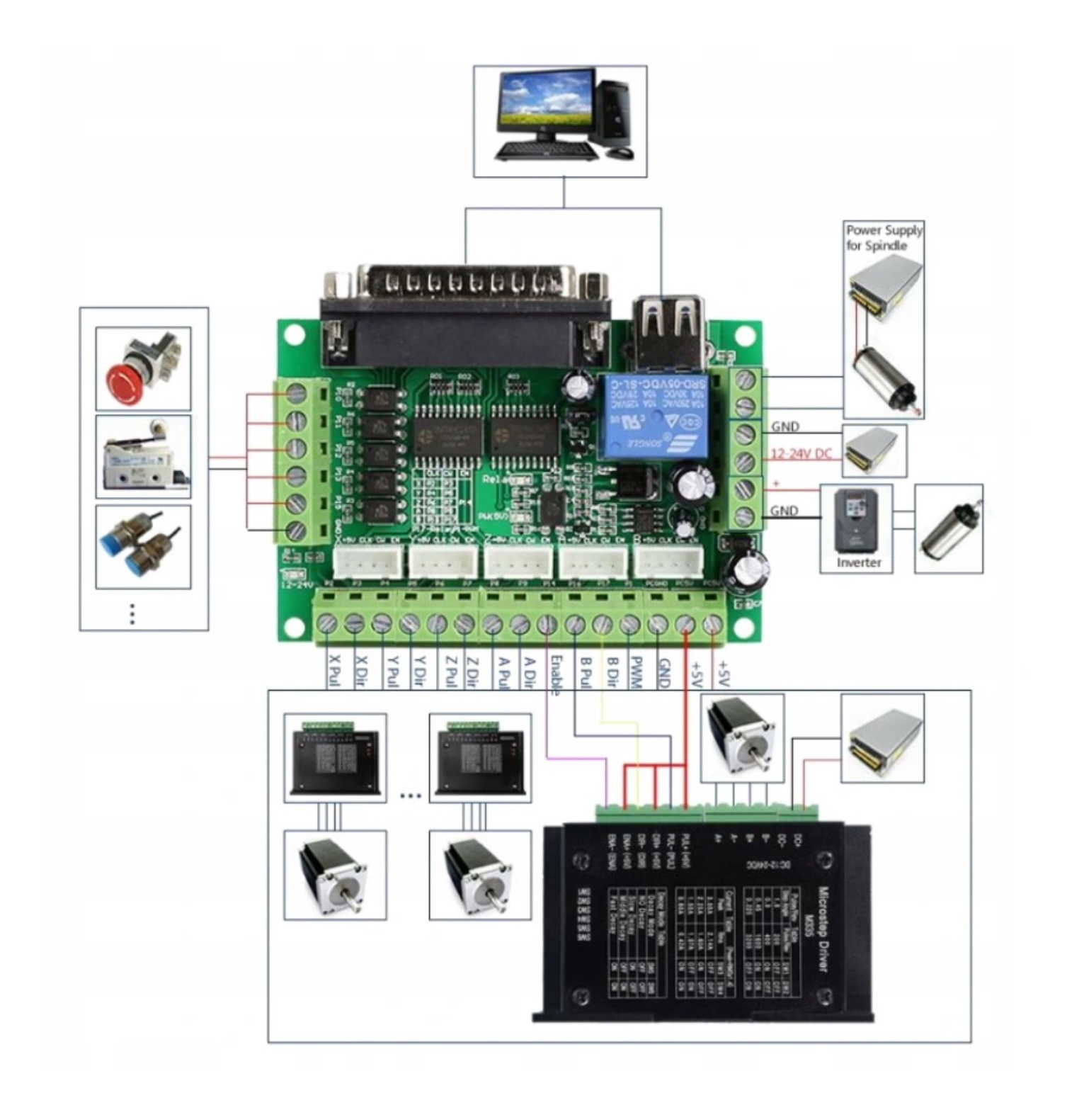

Proponuję połączyć wg załącznika. Przypominam o zasilaniu:
5V - żeby BOB działał
12V - żeby było sterowanie wrzeciona
EN - możesz odłączyć
Mach3 - szybkie pytanie
Działa e-stop, nie działają silniki
